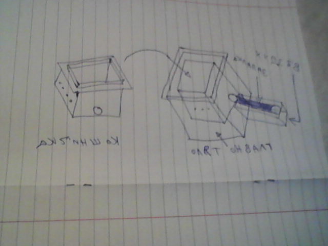

А дълбочината предполагам и тя е около 7 см. Благодаря.
Да толкова е ,тази кошничка се вкарва в още една кутия която е по голяма отстрани отвсякъде със Сант и половина ,отдолу е повече 3 см .
ilian ivanov - специалист
А има ли дупки на външната кутия? Каква е идеята и? Предполагам че с тези перила от страни ,кошницата и кутията се държат във въздуха и пепелта пада отдолу в чекмеджето.
Другото което разбрах е ,че тягата се прави с димния вентилатор който тегли от кутията която е надяната на коминната тръба, запалката е между кутията и кошницата.А как се прави обдухването на кошницата?
Лошото е че печката не е пред мен и сега умувам малко на сухо.Ходя там по 2 пъти на месец. Но имам време до другата зима :)
filmatoplo - майстор
Трябва да видиш една оригинална камина .Въздух влиза през тръба ф-40 заварена на външната кутия ,въздуха се засмуква от вентилатора ,той преминава през отворите на кошницата . Запалката се пада над тръбата за въздух поставена в тръбичка 1/2 .
