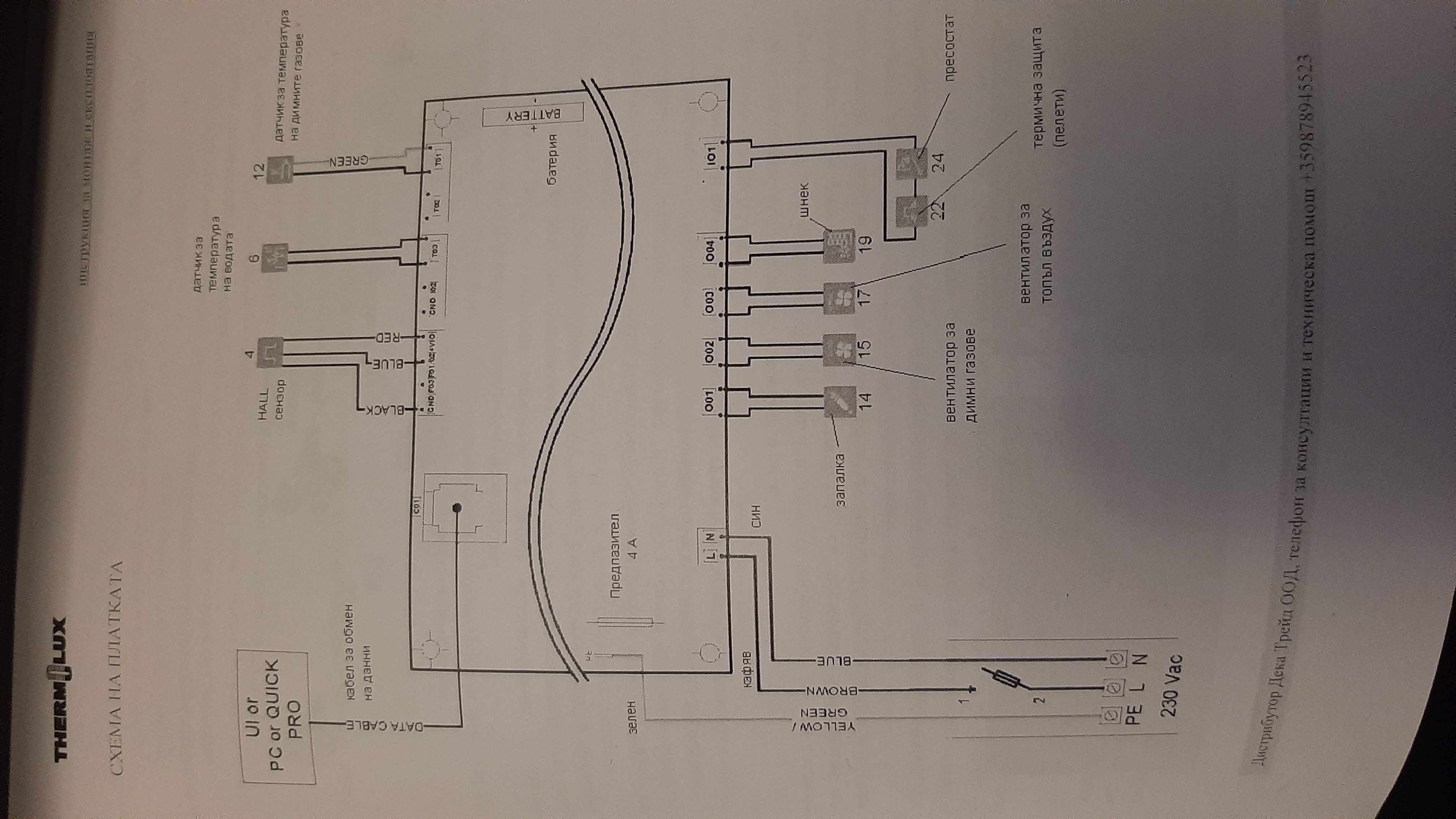

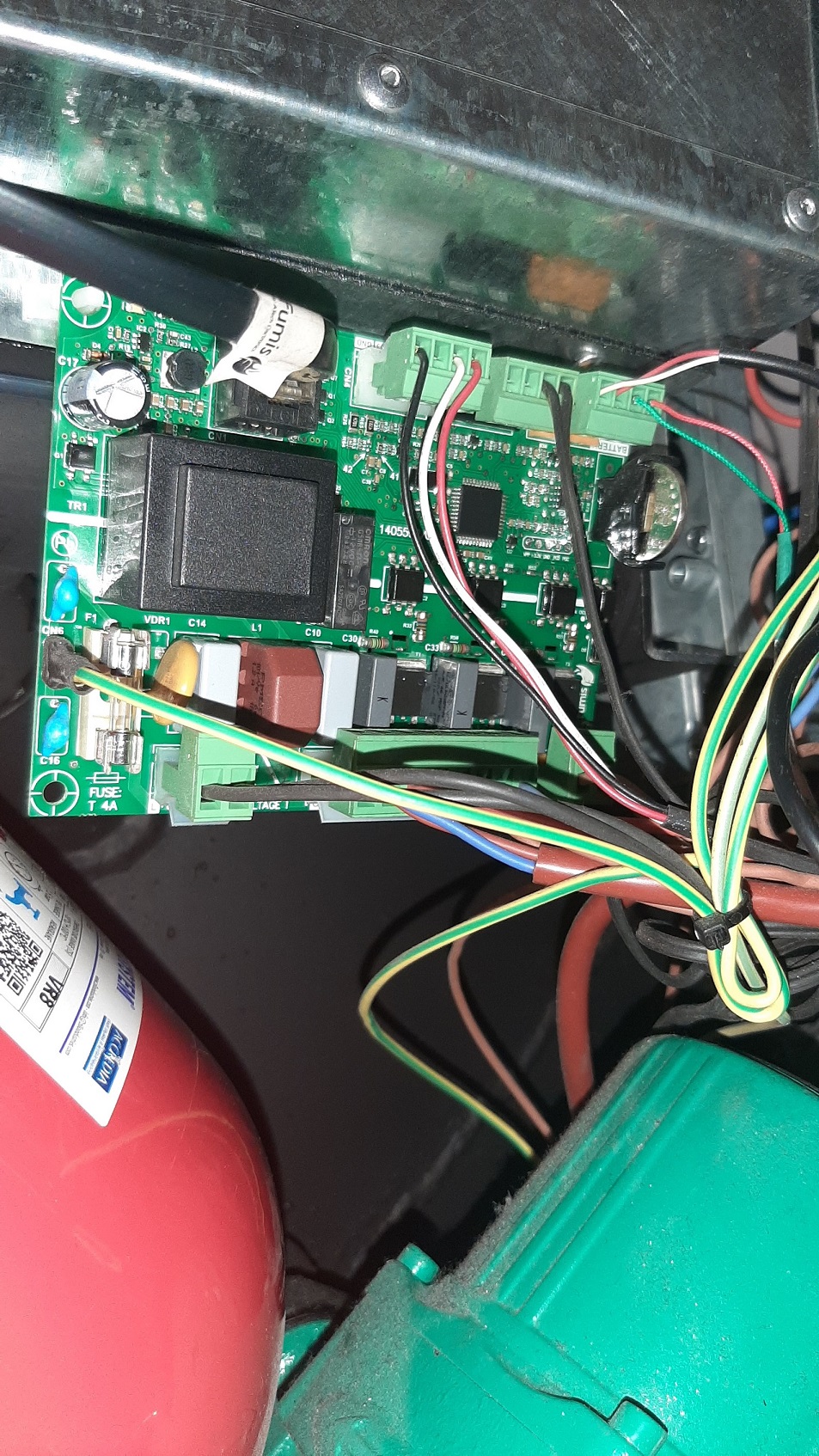

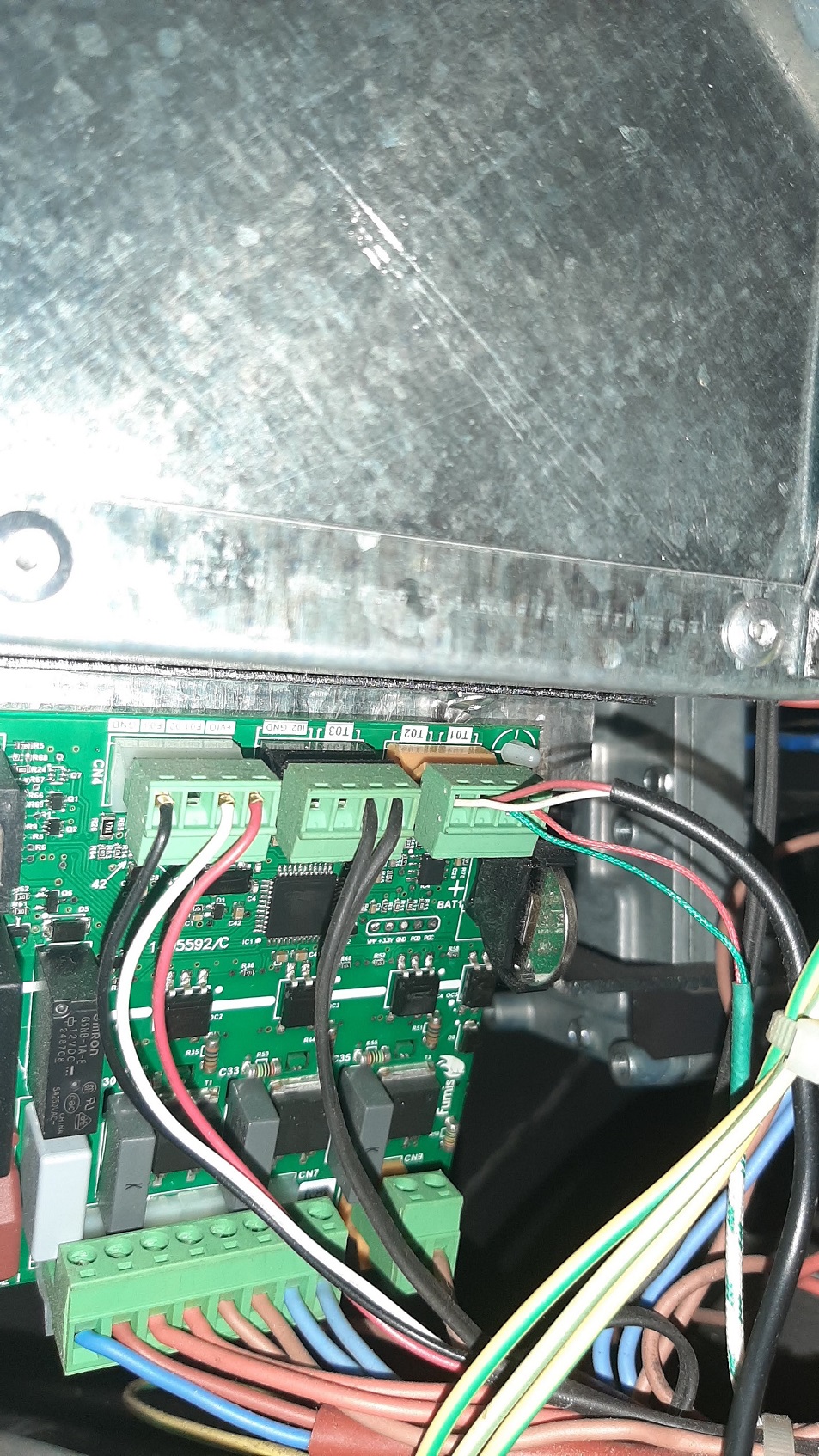

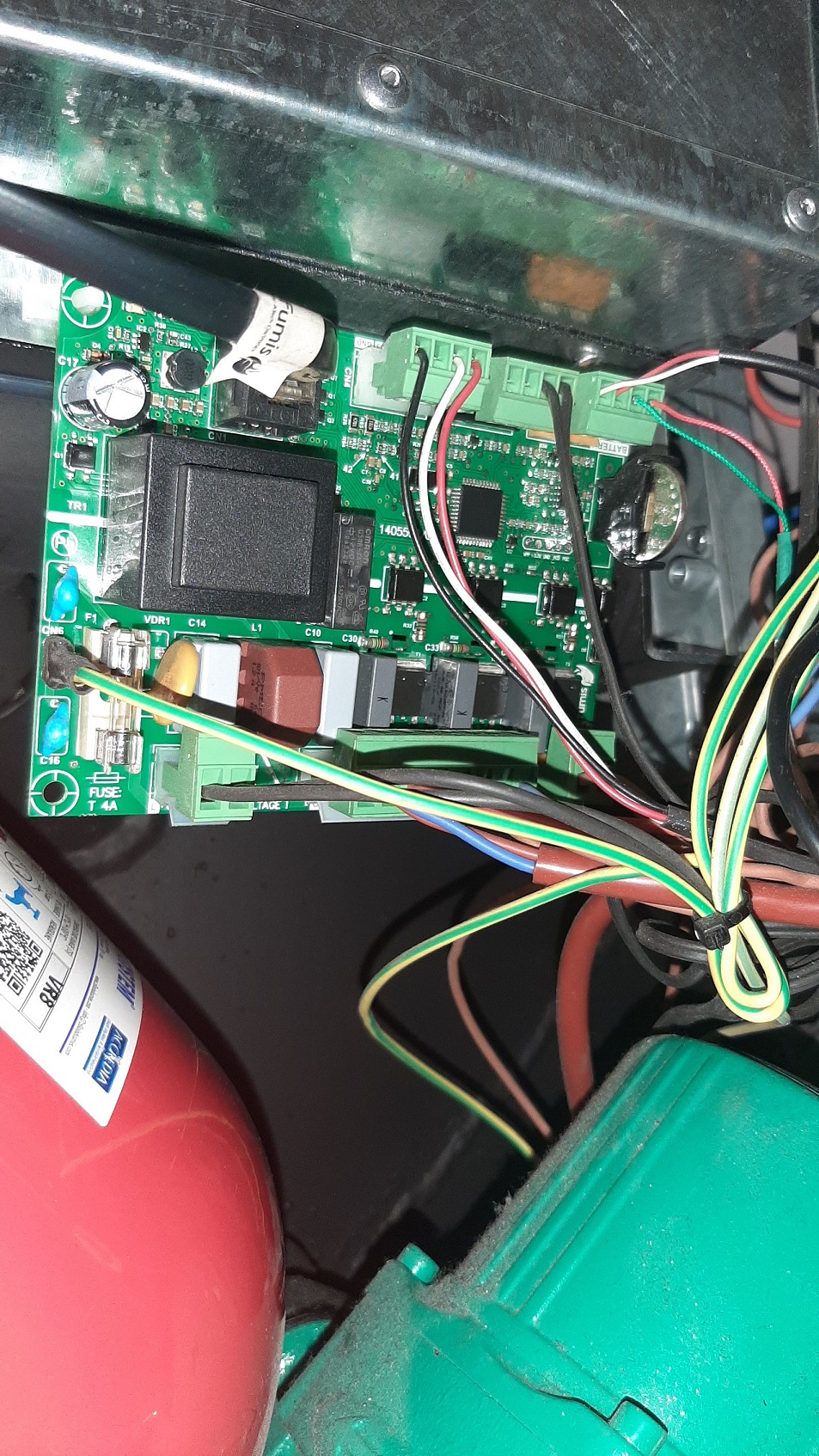

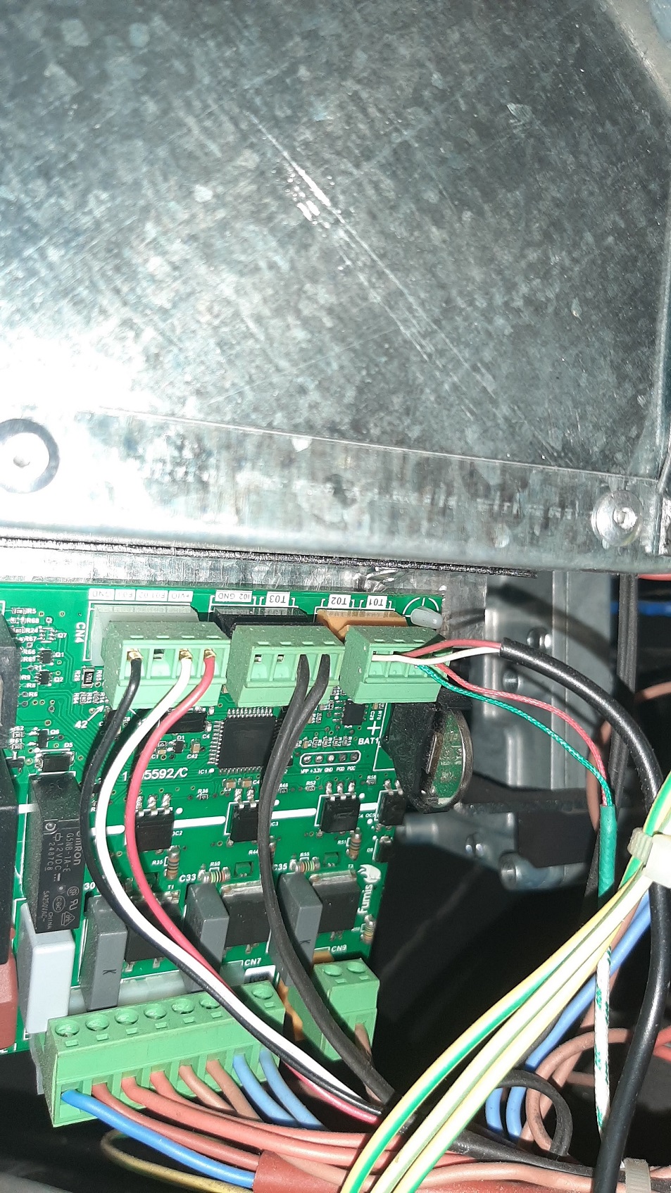

Снощи си купих BBoil стаен термостат с Wifi връзка .
Всичко точно , но не съм сигурен къде да му вържа 2та контакта NO i COM в платката на камината.
Снощи работеше печката и не посмях да я отварям . Днес като се върна от работа ще и пръсна ламарините.
Някой ,ако е слагал може ли да каже къде се връзва .
Платката ако е същата като на Burnit там е показано на 25,26 клема.
pitona_89 - специалист
Не е така както мислих .... Платката е съвсем различна .Някой може ли да помогне ?
ср дек 02, 2020 6:04 pmpitona_89 написа:
За сега не намирам инструкцията на камината в нета.

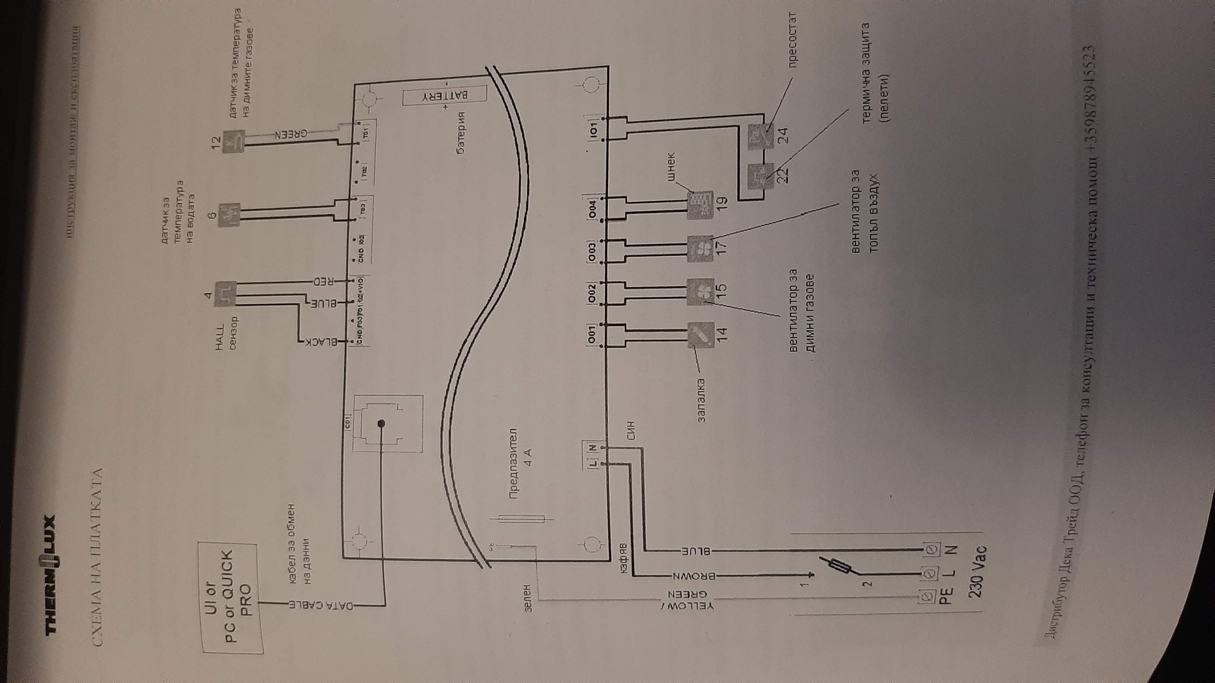

Имаш книжка, където има и схема. Чети! Снимай схемата и качи тука и дано Морфин е в настроение, че да даде мнение, хахааа.

Както сам виждаш .....доста датчици не са вписали ..... Според майстора в магазина ,махнах оригиналния стаен датчик и поставих външния .... но след пускане на камината излезе грешка 110 което значи ,че липсва или е повреден стайния датчик .
