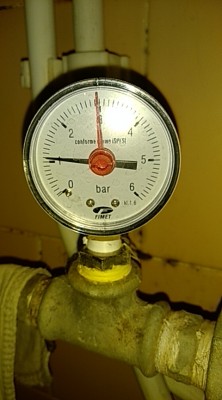

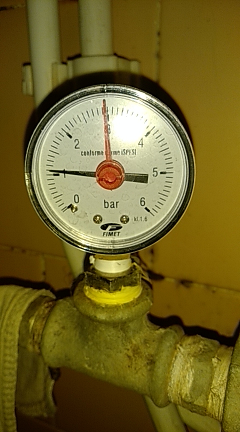

на вас ви е интересно и смешно обаче на мен взе да ми се стъжнява.след днешния опит да я източа и не можах стрелката падна на 0 бара.допълних до 1 бар обезвъздуших всичко пак долях до 1 бар и я запалих. всички радиатори са топли от горе до долу с една температура.обаче на печката показва 58 градуса а на мен ми се струва че са 65-70 градуса като ги пипам. дали не взех да си внушавам незнам. :weedman:

Не.Трепти си на същото положение.може би се заблуждавам с пипането на радиаторите.

Ето.

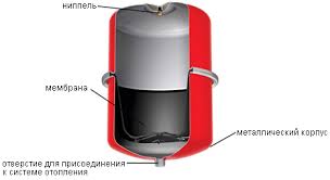

В системата има 10 литра газ със свръх налягане една атмосфера (до колкото разбирам) - като го поставим при налягане една атмосфера, ако няма какво да го задържи - газа ще се разшири и или ще излезе (частично), или ще "изхвърли" такова количество вода от системата та да се свали налягането му до една атмосфера. Така мисля и така ще продължавам да мисля докато някой не се смили и не ми покаже конструкцията на разширителния съд :) . Не задължително въпросния на тази камина.
Ето ти един разрез на РС, ако мембраната се перфорира, постепенно целият стоманен балон се запълва с вода, а въздухът, който е бил фабрично напомпан се отделя от автоматичните обезвъздушители в системата и при източване няма да се наблюдава никакво "изфъскване", както е твоето очакване.
Въпреки всичко, водата от системата трябва да може да се източи при отворени обезвъздушители.
Трифон е донякъде прав да се гневи защото се правят глупости, които могат да доведат до бум, в същото време нервите няма да решат проблема.
Питащият има с какво да направи снимки, да вземе да ги свали тези капаци на камината, да открие кюмбето наречено РС, да го снима и тогава ще му се каже как да го надуе с обикновена автомобилна помпа. Да снима и всмукателния колектор - вероятно там е пълно с батаци. Писах го преди няколко поста всичкото това, при изпразнена система демонтажът на помпата е елементарен (2 холендерни съединения) - много от помпите имат собствен груб филтър, той също трябва да се провери. Дори тази помпа да няма филтър, може да се провери работата и на сухо, да се завърти САМО колкото да се усетят нехарактерни вибрации. Сега се сещам, че попитах какви кранове са монтирани по системата, но няма нито отговор, нито снимка.
РС разрез.jpg (5.44 KиБ) Видяна 1319 пъти

И кое ще накара въздуха, при пробита мембрана, да слезе надолу и да влезе в системата? Един вид, според мен, няма как да се запълни с вода РС.
kaptagona - специалист
Така, от всичките изписани страници разбрах че РС има две повреди.Едната е неизправен вентил и изпускане на всичкия въздух. Другата е спукана менбрана и напълване на целия РС с вода.Какви са признаците на двете повреди.За помпата не ме е страх защото няма шумове и вибрации и не може да ми направи беля. Преди малко звънях на тези БОКЛУЦИ от които купих печката и с две думи ми казаха оправяи се.
