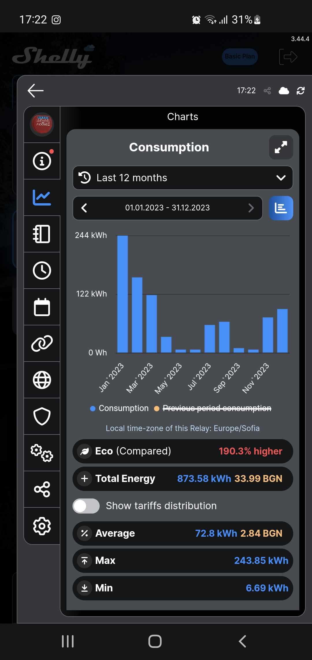

nelina_london - специалист
вт дек 05, 2023 7:23 pmdedal написа:
Моля споделете нещо реално за 300 квадрата и не за ден ами от Септември до Май. После ще делим и смятаме
Значи ...висшата математика в университета се оказа много по-лесна за усвояване ,отколкото твоите сметки ,dedal .Няколко пъти ги прочетох и във всеки пост различни числа се спрягаха . :shock:
Мисля да приема предизвикателството и да пусна разхода по месеци ,да посмяташ още малко .
266 м2 къща със средна височина на таваните 290 см ,т.е над 750м3 отопляема площ . Зимна вътрешна температура 23-24° + .
Ето отоплението +охлаждането за цяла година ,като този месец не е приключил още .
Нели, съмнявам се, че медицината е напреднала толкова.
На мен също ми е трудно да го......възприема. Не се съмнявам в данните, които споделяш.
От началото на годината, до момента, получавам средно ок. 2.55 kWh за денонощие, или 0.106kWh (106 вата за час) консумация. Това е къщата на пасивните къщи!
Казано по друг начин, сметката е 3.49988kWhm2, като това дори не е само сметката за отопление, а и за охлаждане.

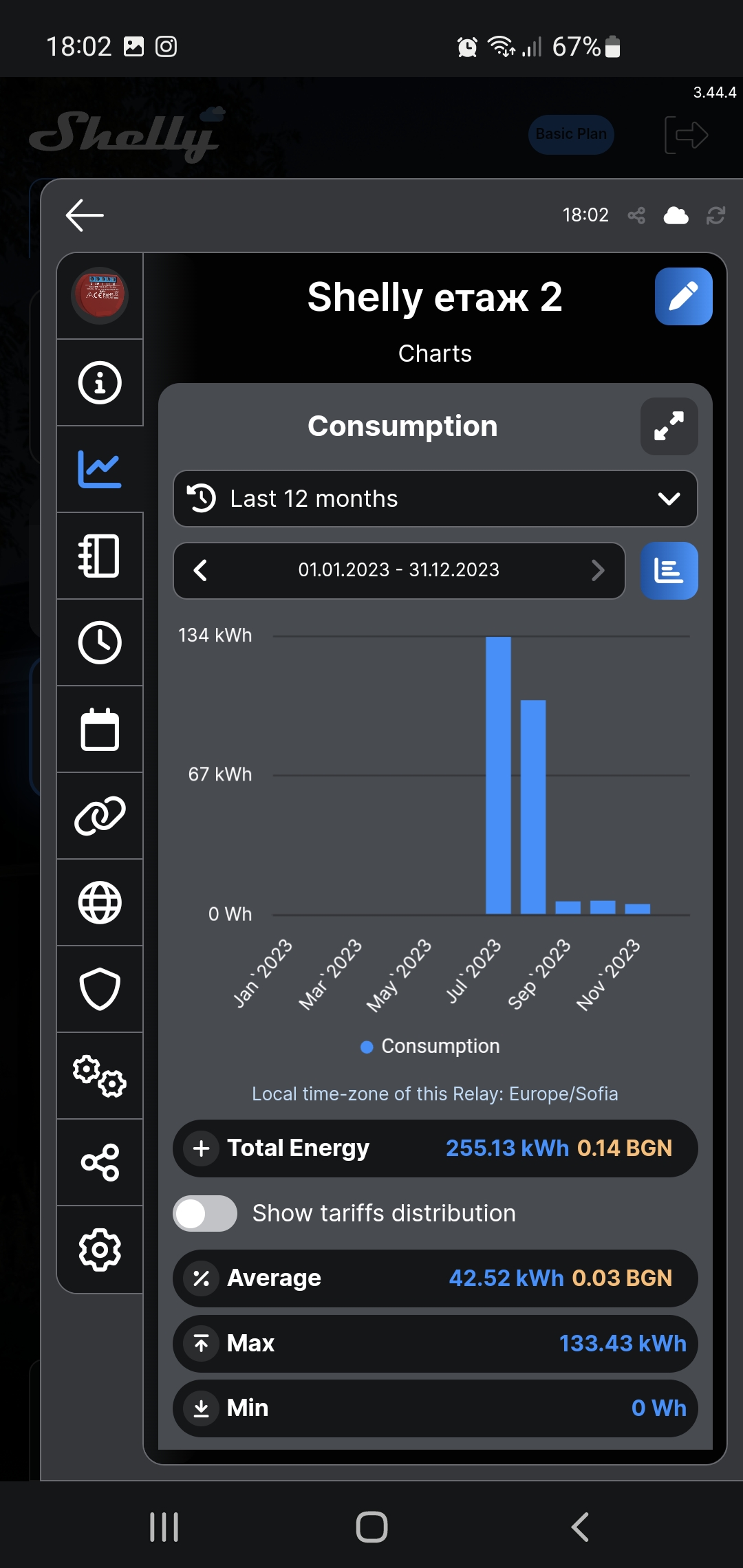

За отопление е толкова -800 kWh за изминалия сезон 2022/2023 ,но за да се получи консумацията на квадрат по метода на ПК се изваждат стените ,стълбището (нищо че се отоплява),ивицата пред френските прозорци ,пода при касите на вратите и така тези 266м2 ,стават 200м2 ,нищо че обемът е по-голям .Но,пак се получава 4kWh/m2a ,което си е по своему рекорд за родните ПК ,нищо че нашата не отговаря на критериите им ,особено за въздухоплътност .
А,охлаждането е повече от показаното .Никога няма да излъжа за подобно нещо .Тогава се включва и климатика на етаж 2 .
