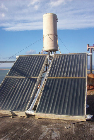

gorgidanchev Тръбите под какво налягане смяташ да бъдат , с разширителен балон ли ? Антифриз наверно. Аз преди 10 г това майсторих и още работи , тогава нямаше почти нищо по покривите :)
Picture--покрив 640-480.jpg (50.43 KиБ) Видяна 4162 пъти
gorgidanchev - специалист

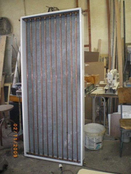

Системата ще е отворена.Може и затворена но не ми се занимава с разширителни съдове клапани и т.н.Иначе панела го напълних с вода и помпих с помпата докато мога да натискам.Капчица не пусна.Държах го надут два дена .Никакъв проблем.Мисля че с поне ченири атмосвери съм го пробвал.
filmatoplo - майстор
Тия двата панела май им пускаш директно вода от водопровода или.
2v6 - майстор
gorgidanchev написа:
:lol:
Един манометър е под 10 лв, но няма лошо да разсмиваш публиката...
Иначе подхода ти е правилен.
Манометри имам но няма нужда да меря налягането.Системата ще е отворена.Просто изпробвах по най лесния начин .
Миналата година имах един такъв случай,при монтаж на едно парно един от майсторите забравил да запои една муфа мед фи-22 . Напълни се системата на 1,5 бара всичко ок , котела си работеше на 80 градуса . Чак след седмица клиента забелязъл капки по терикота до един от бойлерите - понеже от медта водата става кафява . Първо се учудих защото от спойка не може да тече -майстора даже каза че си подава оставка ако тече от споено . За 5 минути се спои и готово. Беше точно до долния изход на серпентината на 500 л бойлер , 10 санти тръбичка с муфа преди прехода . Понеже изолацичта се надява предварително -тя е скрила муфата която в др случаи не би била там . Така че пробите лъжат -само намазано с флюс държи седмица. :lol:
romanpm - майстор
filmatoplo написа:
Да пряко е , като почне зимата го източвам , и март април пак , цяло лято не включвам на ток :)
