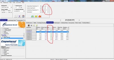

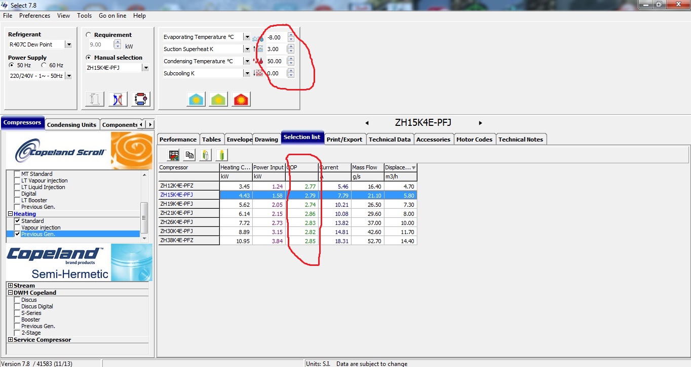

Kolikovski написа:
От 1.5 кб м/час сондажна вода може да се "изтегля" 17 кВт ако се охлади от 12 до 2 градуса. Това е екстремен режим на работа при намален дебит на водата. Но само топлообменници, които не се страхуват от замръзване могат да работят в този режим.
Може и да се изтегли колега , но я помисли колко ще бъде температурата на изпарение на фреона , съответно и коефициента
/СОР/? И кой е тоя "топлообменник" дето не се страхува от лед , освен имитациите на коаксиал тип"тръба в маркуч" на които коефициента на топлопроводимост не е Катастрофален ? Я се поогледайте по света и вижте кой истински производител на ТП не ползва основно пластинчати топлообменници? А и в БГ 95 % от ТП се правят с такива/ИЗКЛЮЧАЯ ""ОТКРИВАТЕЛИТЕ"" :prayer: НА ТОПЛАТА ВОДА/. И кой Смелчага ще изпарява под -6/-8 градуса , и ще се осмелява да лъже хората за СОР повече от 1,5
Copeland.jpg Това е СОР само на компресора, а като се добавят още около 30%към електроконсумацията СОР става под 2 !!!Вижте по внимателно какво дават COPELAND / а те са ИСТИНАТА за скрол компресорите/
/с включена консумация на компресора,сондажната и циркулационната помпи,вентилаторите на конвекторите/ ?????? Щото за над 20 лазарника внос на компресори COPELAND и заигравки с хладилни инсталации , климатизации, чилъри и ТЕРМО ПОМПИ се нагледах и наслушах на колеги които са от НАЙ по НАЙ , ПЪРВИ тук и там , видях в офиса ни и :prayer: БАЩАТА НА ТЕРМО ПОМПАТА/един Рамбо от НЕЛБО :supz: / и оксан докуз(т.е.много и различни) разни прошляци дето името си без правописни грешки не могат да напишат , но Лъжат и Мажат пред КЛИЕНТИТЕ като невидяли как е сега за 1 кW ще получиш 6 или 8 kW. Ще получиш ако не си на изпарение на фреона над 7/10 градуса и кондензация под 35/37 градуса/демек водно подово/ , АМА ДРУГ ПЪТ /или от трите н@й-дългото :butthead: /.
