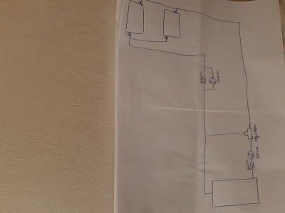

чет юли 09, 2020 10:35 amfilmatoplo написа:
Ако го оставиш байпаса -той трябва да бъде със сечение поне като изходните тръби от котела .Такова свързване си има ,на руски е -Гидрострелка ,у нас -Хидравличен изравнител . :wink:
Мастър,
ср юли 08, 2020 9:40 pmТрифон П.Трифонов написа:
...При инсталация с две помпи....да речем, че като по голямичък ще се яви хидравличен изравнител.
да не го объркваме, понеже не му е необходим! Изравнител се поставя при повече от една зонална помпа, която също не му е необходима.
ivelinmmmm - специалист
Такова желание имах да сложа втора помпа , ама вие ме отказахте ,щом не харесахте схемата .
filmatoplo - майстор
Гледай да я направиш тази Грешка -Да Не сложиш втора помпа .тоест -Задължително си сложи втората помпа,и за това повече не питай .Драсни нова схема с това което мислиш да е последно. :)
ср юли 08, 2020 9:19 pmfilmatoplo написа:
Този байпас 3/4 не е необходим .
Стана интересно.
Първо не е необходим, което обезсмисля монтирането на радиаторна помпа.
После- "Гледай да я направиш тази Грешка -Да Не сложиш втора помпа"
Ако го остави, нека е поне със сечението на разводката, че да покрива нормативите за хидравличен изравнител. Хм, не ги покрива, както твърдиш. Иска больше в диаметре.
Какво ще изравнява? Разликите между кое? Между единствената помпа и празнината в портфейла?!! Или между радиаторната и котелната??
Имам още да уча. Добре, си направих парното преди коронавируса.
-"Невъзможно е да можеш, без да знаеш".
О. Атанасов
Вчера гледах схемата на един приател с три помпи, една на антикондезния вентил , една на радиаторите и една на бойлера .Без хидравличен разединител но имаше трипътен вентил със задвижка и байпас на трипътния с възвратна клапа без пружина а на другите две с пружина
тази ще стане ли за моята система
andy_forresite - майстор
Помпата на малкия кръг трябва да е по-мощна от втората помпа (радиаторо-бойлерната). Или ако и двете са ти 25/40, тогава на котела трябва да е примерно на 2, а на радиаторите - на 1 степен. Не че няма да става както и да го направиш, но принципно радиаторната трябва да е с подсигурен дебит по всяко време и при всички случаи. Особено важи за случая от линка, където има хидравличен разделител с три помпи. Така с три помпи може да става на 1 степен, но я сложи само една в малкия кръг и я дай на 1.
Клапи не ти трябват. Може да имаш, но на бойлера и то ако той е с отделна помпа (трета в случая). Да не изстива водата, не за друго.
Шумът най-вероятно се създава от термостатичните радиаторни вентили. Те оказват съпротивление и от тях може да не дозагряват радиаторите. Понякога стержените засядат и просто трябва да се раздвижат на ръка. Иначе пречат на циркулацията, притваряйки потока гореща вода към входа на радиатора. Ако смениш такъв вентил с обикновен с врътка, ще усетиш разликата в загряването на този радиатор. Там няма какво да заседне и проходът е по-голям.
Как мислиш да управляваш втората помпа? Контактните термостати не са прецизни както "натурелата". Отклоненията при тях достигат до 10 градуса. С капилярка е доста по-малко. Как е по-добре - помпата на малкия кръг да се командва от термостат с капилярка и помпата на радиаторния кръг да я командва управлението на горелката, или обратно?
Байпасчето, както си го намислил на предишната схема, при монтаж на помпа радиатори и помпа бойлер след него, ще върши същата работа. На бойлера можеш и на малкия кръг да му монтираш помпа - изхода от бойлера към входа на антикондензния вентил, т.е. преди смесването на потоците за получаване на вода 50-60 градуса за към котела.
Когато имаш повече от една зонална помпа- възвратна клапа.
Видял си, че въпреки Неналичието на хидравличен изравнител, двете зони явно успяват да получат своето- радиатори и бойлер. С образователна цел можеш да се върнеш и да разбереш при какъв дебит работи котелната помпа и зоналните помпи.
Пичове Майстори, Гидрострелка е нужна само когато трябва да се съвместява работата на две и повече зонални помпи, а не да си ги мерим и прибираме парите на хората!
Ивелине, хубаво е, че четеш. Многото информация ти идва в повече (както и многото майстори).
Махни оня апендикс по средата и си гледай парното (рахатя)!
Ако имаш чуденки относно свързването на бойлера, то тогава можеш да го направиш по скъпият начин, с гидрострелка и зонална помпа.
Аз обаче се уча много добре и няма да забравя елегантното решение на един известен Майстор, само за около 30 лева.
Здрасти Анди! Линкът идва да покаже не колко зонални помпи може да има дадена инсталация, а кога е нужен Изравнител и кога не е. На него не му е.
Бойлера смятах да го вържа като радиатор с термоглава от тизи по големите , с помпа на радиаторите няма ли да стигне и за бойлера .
Втората помпа , не мога ли да е управлявам от горелката вместо помпа за бойлер .
