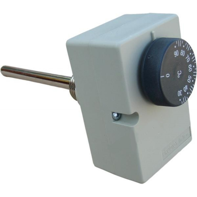

Не си заслужава толкова скъп термостат ,един В2000 Продижи от 25 лв върши чудесна работа за радиаторната помпа ,тази на малкия кръг ще я включва горелката .Потопяемия вариант също е много коректен ,изпитан -даже скоро преди дни

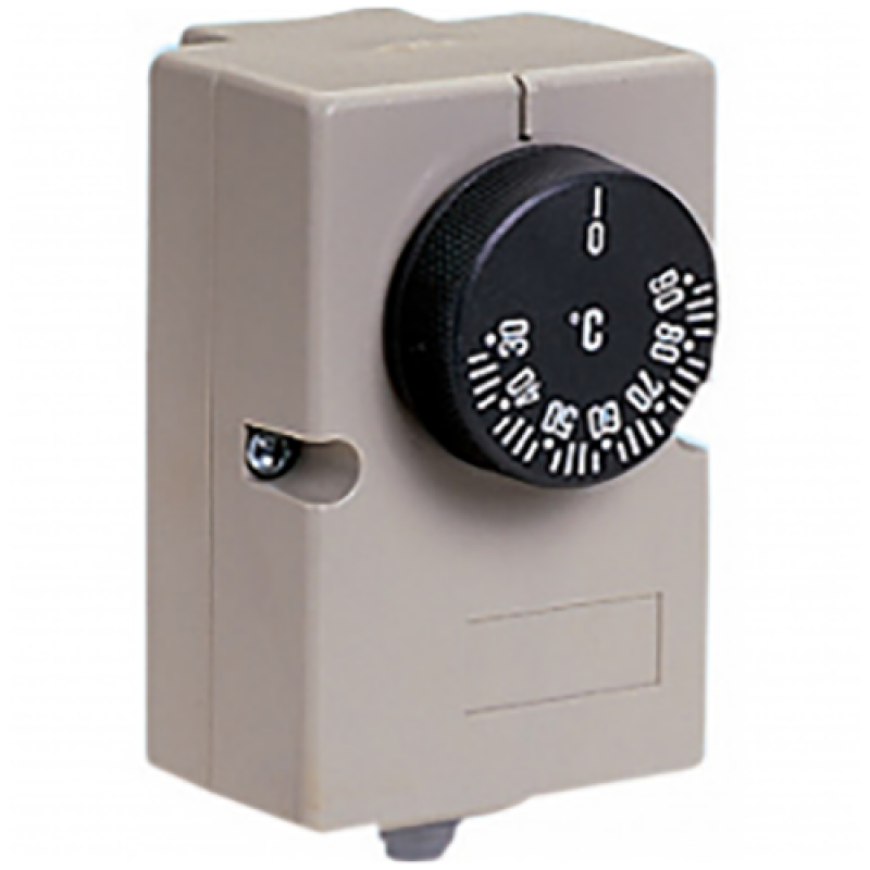

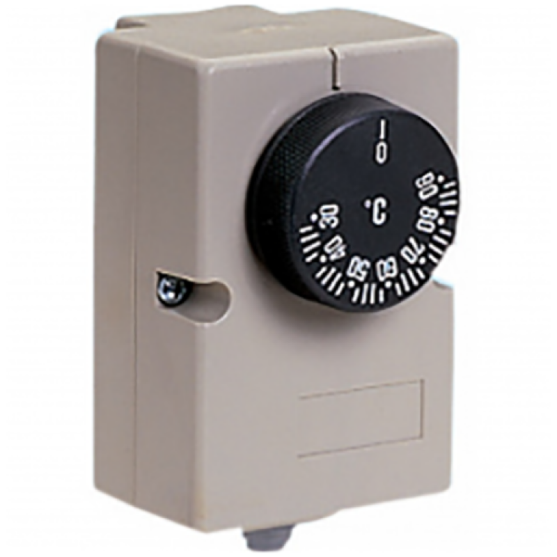

Ето един подобен, ако те устройва М. Рудник.
https://www.akva.bg/kontakten-termoregu ... 30900c-196
Даже е марков.
Даже е марков.

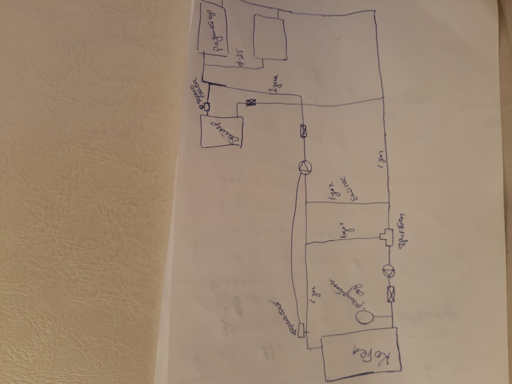

Бойлера между двата байпаса, терморегулатора също.

Салуса е -Не точен .Оня де си поръчах от тук.https://eurotherm.org/wp-content/upload ... %D1%82.jpg

пет юли 10, 2020 10:49 amfilmatoplo написа: Не си заслужава толкова скъп термостат ,един В2000 Продижи от 25 лв върши чудесна работа за радиаторната помпа ,тази на малкия кръг ще я включва горелката .Потопяемия вариант също е много коректен ,изпитан -даже скоро преди дниМного са добри тези термостатчета, наистина, 23 години вече на изходната вода на котела вклч ва помпата за системата преди да купя горелка..

Да ,отваряте термостата от снимката която показах ,свързвате кабела който ще прекъсва и включва веригата за помпата на -лявото и средното болче -и сте готови .
ivelinmmmm
- Мнения: 174
А схемата ще ми свърши ли работа
filmatoplo
- Мнения: 17842
Ще върши,премести термостата надясно по близо до байпаса на радиаторите .За бойлера какво е това -кран с термоглава с изнесен сензор в бойлера ли
Клапи може и да няма.
