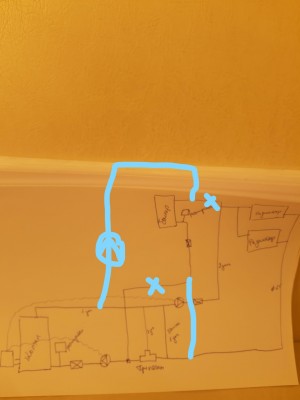

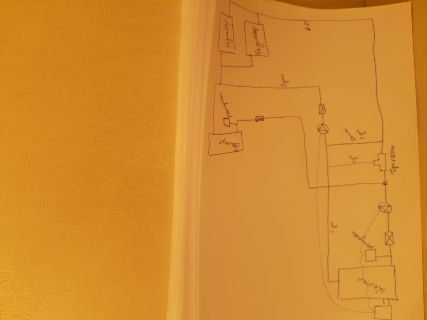

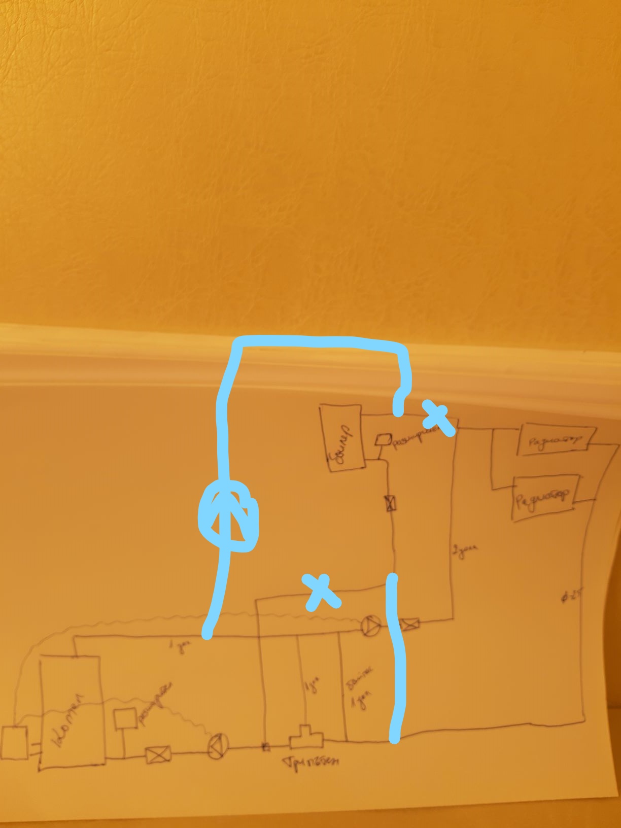

Ако прекарам една тръба до котела за бойлера колко ф тябва да е .Тази схема става ли
fbr - майстор
Не става. Вход за серпентината трябва да е от малкия кръг на котела. От изхода на серпентината може да го дадеш към студения край на радиаторите. Но без помпа няма да стане. Така.

Става, Лазар го обясни. Ивелин правилно е разбрал.
С тръгването на котелната помпа, тя ще си върти малък кръг, а бидейки забоден изходът на серпентината между трипътния и помпата, то и бойлерът ще е с приоритет, като в същото време отпада автоматика за него.
Както си го корЕгирал, ще започне отоплението му заедно с радиаторите, което обезсмисля тегленето на тръба до долу.
Бойлерът му е на тавана, ако си пропуснал случайно. Харесва ли ти като съм МНД?

fbr - майстор
Нищо не става. Големия кръга в общия случай работи с по-ниска температура. Вход на серпентината от големия кръг се обрича на работа на по-ниска температура на бойлера.

Къде видя да е от голям кръг? Айде пак погледни на Ивелин схемата!
fbr - майстор
Нарисувай ми къде са малкия и големия кръг.
нед юли 12, 2020 6:00 pmfbr написа:
Ивелин го е нарисувал.
Там се вижда, че ти не си в...., а аз все още съм МНД.
Всичко може да е накачулено на подаващата тръба, но трипътният отделя голям и малък кръг. Там, между трипътния и котелната помпа е забодена тръбата от изхода на серпентината.

Ивелине, правилно си разбрал съвета на Лазар.
Също и врътките с кранове за превключване между слънце и котел не са добра идея. Би могло да стане, но този който ти препоръча поне да беше запознат как, при каква схема. Даже няма нужда и от кранове, а само от още една помпа и възвратни клапи.
Сложно е да си го направиш сам, има си смислени решения, затова и не предложих.

нед юли 12, 2020 6:10 pmfbr написа:
И питай Лазар със първа точка не се ли компрометира трипътния вентил За къф х.й ще го слагаме там, като след него ще включим изходящата от бойлерната серпентина.
Ами на практика не се компрометира, защото:
1. Бойлерът почти винаги е топъл (над 40*С), така че като почне циркулацията, на изхода на серпентината е над 45-50*, така като смеси с големия поток през трипътния, въобще не може да му такова на сайдера
2. Дори и бойлерът да е студен, то той се подгрява за 15-20 минути, така че изобщо не може да се смята за компрометиране на работата на трипътния
Един котел 350-400кг с водата изобщо не може да усети една струйка от серпентината на бойлера, дори тя да е 30*С, но като тръгне помпата в серпентината се подава 60*С, а на изхода рядко е под 40. От друга страна обаче тази схема гарантира винаги възможно най-горещ бойлер, без каквито и да е допълнителни автоматики, които струват пари и лесно се развалят
