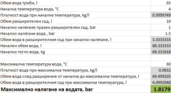

Здравейте! Честита нова година! Благодаря за отговорите. Радиатори няма да има. Температурата и аз не смятам да надвишава 40 градуса. Има пуснати тръби за високостенни конвектори, но тях още няма да ги слагам. Отоплението ще е само подово. Този водомер ще го поръчвам, но не съм наясно към какво и как ще го свържа. Трябва да почвам да чета. Ето на какво попаднах в нета: http://conf.uni-ruse.bg/bg/docs/cp11/1.2/1.2-1.pdf :) Мерси за линка! Проблема е там, че където ще е ТП температурата ще пада под 0 докато и направя по - солидна къщичка. През разширителния съд няма циркулация и ме е страх да не замръзне. Пропилен гликола видях че е с гъстотата на мед и не ми се иска да допълнително да затруднявам потока на вътрешния кръг и затова ми се иска да е с вода. Дали има как да се измисли да има циркулация и през РС и да се елеминира проблема със замръзването?

Докато си намериш проектант за разширителния съд може да ползваш приложената калкулация (въвеждаш числа само в белите полета!):
water axp calc 1.png (24.47 KиБ) Видяна 3843 пъти
water expansion.zip
(12.7 KиБ) Свален 176 пъти

Разширителния съд ще го закача за последния извод на колектора. 10л. смятам, че ще са достатъчни. Най- високата точка в системата за сега са колекторите на подовото. РС има ли значение къде като ниво ще бъде? Пак казвам че замръзването при ТП се надявам да е временно и смятам да поема риска с тока. Района е такъв, че продължително спиране на ток няма.

Все пак какъв разширителен съд мислиш да ползваш - отворен или затворен (мембранен)?
Ако е затворен няма значение къде ще го сложиш.

Според калкулатора и тъй като РС ще е в къщата на първо време дори смятам да сложа 5л. затворен мембранен. Температурата няма да надвишава 40гр. и калкулатора показва 1.77 максимално нялягане в системата. Ето какво намирам като допълнение за сензора: https://www.ebay.com/itm/1-60L-min-Digi ... SwrohZ4hnp . По - нагоре vrangelov спомена трипътен вентил. При положение че ТП няма да подава повече от 40гр. към подовото нужен ли е трипътен вентил?
