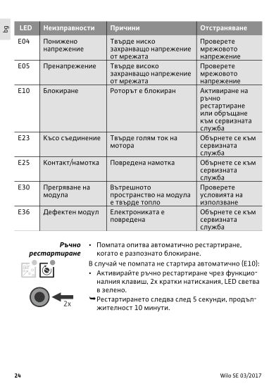

ср фев 06, 2019 12:19 pmТрифон П.Трифонов написа: Стига бе!Тва е в работата, май колегата по-грубичко е извадил платката, та сега я възстановяват.
Тва в София?!! И ко прайми тогас- на студено ли стоим?
Трифон П.Трифонов
- На линия
- Мнения: 22305
ср фев 06, 2019 12:39 pmjudas написа:Последно- ниско е напрежението или колегата е счупил платката.ср фев 06, 2019 12:19 pmТрифон П.Трифонов написа: Стига бе!Тва е в работата, май колегата по-грубичко е извадил платката, та сега я възстановяват.
Струва ми се на ниско напрежение и после самодеец дръпнал платката. Що, след като не му е работа? ма това си е ваша работа.
В кой район е ниското напрежение?

Софарма да сменят помпата и да целуват ръка!
А напрежението мерено ли е и колко ако е?
