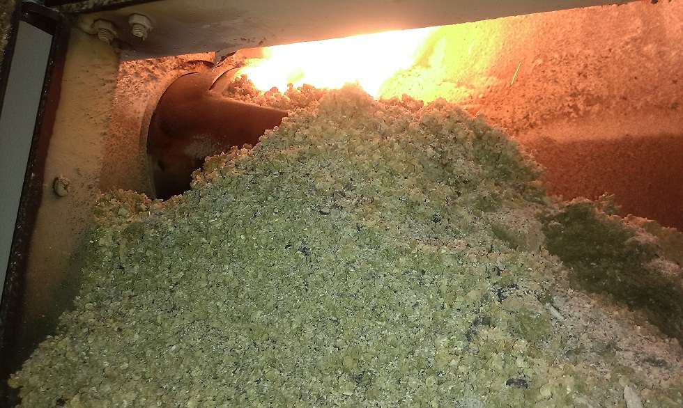

Трябва да се помисли за по голям дълбок пепелник на Експерта ,както и за напълно тръбен топообменник с пружини в тръбите и цена няма да има ,направо ще пука слънчогледовите пелети и не само .сещам се и за друго -ако гори супер калпави пелети да речем слама може да се направи една джаджа монтирана на срещуположния край на горелката , и на еди колко си време едно рамо от метал да премахва изчиства предната част на натрупаните шлаки от горелката ,рамото да се движи в кръг около горивната камера ,тоест през другото време на работа да не е засегнато от пламъка .

LazarGanev написа:Ето резултата от четири дни работа на слънчогледови пелети:А обърнал ли си внимание по стените на котела прави ли налеп по голям от другите пелети при мен прави но може би е от ниската температура на котела.

Прави бял като сняг плюшен полеп .

При този страничен монтаж на горелката ( визирам като при Лазар ), като се наложи чистене/чегъртане на огнището ще е голям гърч. Ако е на вратата пък ще е бая по-ниско и пепелника ще стане плитък. Изобщо, както казват хората: Две добри има само в покера! Не, че знам да играя покер, де!
Със следващия котел положението ще е по-добро ( имам в предвид по-високата врата, ако така я направят ).
