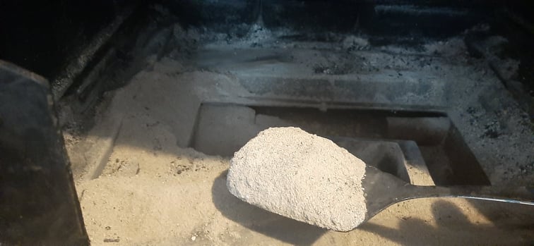

:) Чистих камината ,добре ли е цвета.
Тия Алфи на ишлеме ли мелят?!
Напрао замесих по БДС.
https://photos.app.goo.gl/uP5urohxpV4bjNA6A

Не ревнувай Трифонакис, на филма това май е самоделката :wink: моята пепл не отделя само финни прахови частици :mrgreen: който излитата през комина хахахах, м/у другото направих чистенето на пре 10мин по70сек и сега май справих екотехниката
filmatoplo - майстор
Самоделката Прити :wink: с пелети Трон с каквито щеш настройки и въздух -пепелта тъмна ,а с едни други -бяла ,дървестни са.

Горелката е като на купешките камини ,ама идва отпред на зад :wink: Има бункерче за 20 кг пелети отстрани камината .
Не е ли много често през 10 минути чистенето. Моята съм я направил през 20 минути по минута и половина.
bmahob - майстор
Преди бях на 15мин по 70сек но свгашните пелети, останаха 3-4чувала са малко пепляви.... Ама ще вида след това с хубавите, но не пречи и по често... Май заводско беше така забравил съм :?
