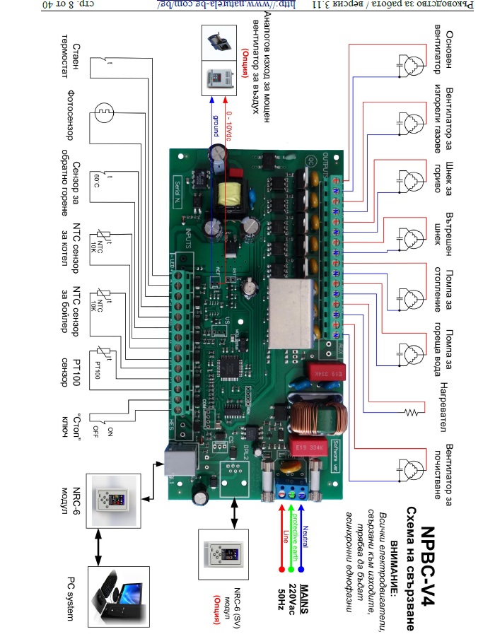

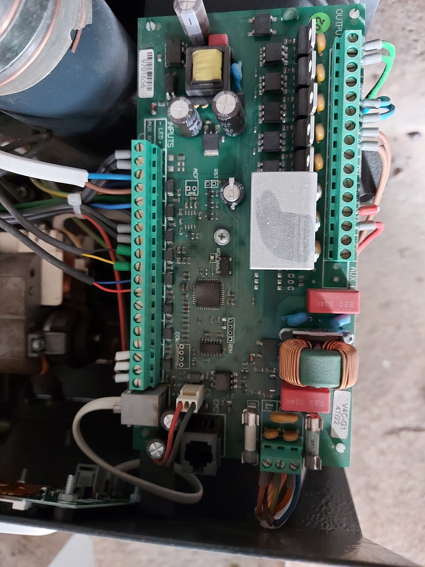

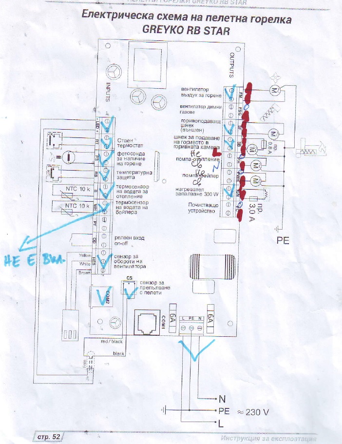

Добър ден, моля за съдействие! Искам да свържа горелката грейко 20 с помпата. Платката е NPBC-V4C-G1. Не мога да разбера кое е фазата и нулата в клемореда. Прилагам оригиналната схема от книжката. На нея с червено 1 съм показал къде фазомера показва и със синя нула не показва. За помпата клемите са 9-та и 10та отгоре на долу вдясно и показват 9-та 0 и 10-та 1. Направих опит със шнека - 5та и 6та клема. Когато дръпна щепсела става 0 и 1, когато го вкарам, става 1 и 1. На оригиналната схема не е показано коя клема е фаза, коя нула. Затова търсих в интернет, но единствено намерих в страницата на Натурела схема за платка NPBC-V4. Тази платка се различава малко от NPBC-V4C-G1. Прилагам снимки на моята и тази от Натурела. В схемата на натурела обаче е дадено горната клема - 9та е фаза(1), а долната 10та е нула(0). Въпросът ми е за клеми 9 и 10 кое е фаза и кое нула? Благодаря ви много.

Добър ден, моля за съдействие! Искам да свържа горелката грейко 20 с помпата. Платката е NPBC-V4C-G1. Не мога да разбера кое е фазата и нулата в клемореда. ...

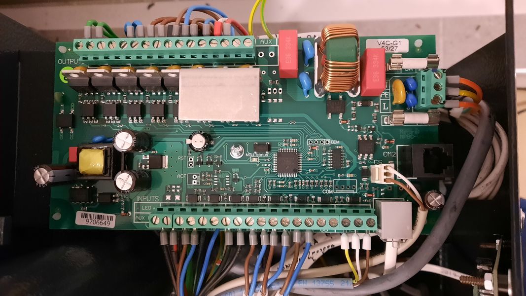

Ако можеш да се ориентираш по цветовете - виж моята как е свързана.
При спазени на вход L и N (те се обръщат при завъртане на щепсела на горелката в контакта) на изходите към помпите съм сложил кафяв за L и син за N. т.е. така, както е снимката - горната клема е L, а долната - N.
За какво ти е да знаеш, къде е фаза и къде нула на клемореда?
Дори да знаеш, ако обърнеш щепсела ще станат наобратно!
Не ползвай тази нула за зануляване на помпата!!! - ползвай трети проводник свързан към PE, ако това е идеята.
Доколкото виждам в момента щепсела ти е наобратно. Не е проблем, но за предпочитане и безопасност, общият към всички компоненти е по-добре да е нула!

Много благодаря, разбрах какво е станало. Аз проверих щепсела на юпса, щепсела на термостата на камината (друг от горелката) а забравих да проверя щепсела на самата горелка. Сега го обърнах и всичко си дойде на мястото. 9-та е фаза, 10та нула. Благодаря отново и лек ден.

Ами, че то сега обърнах внимание - на схемата на снимката на NPBC-V4 са ти показани в цвят линиите, кое е L и кое N.

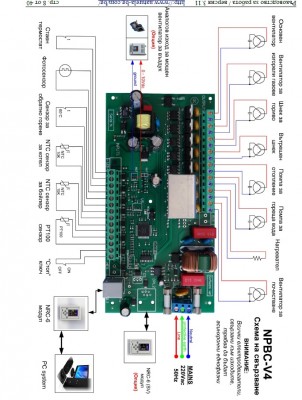

Точно това ме обърка, както обясних на снимката от нутарела 9та е фаза а 10 нула, а на мен фазомера ми показваше обратното. Както писах преди малко щепселът на горелката е бил обърнат. Сега го обърнах и всичко си дойде на мястото, вече 9та фазомера ми показва, а 10та не(обърна се). Благодря!
