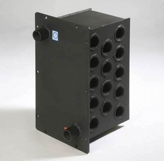

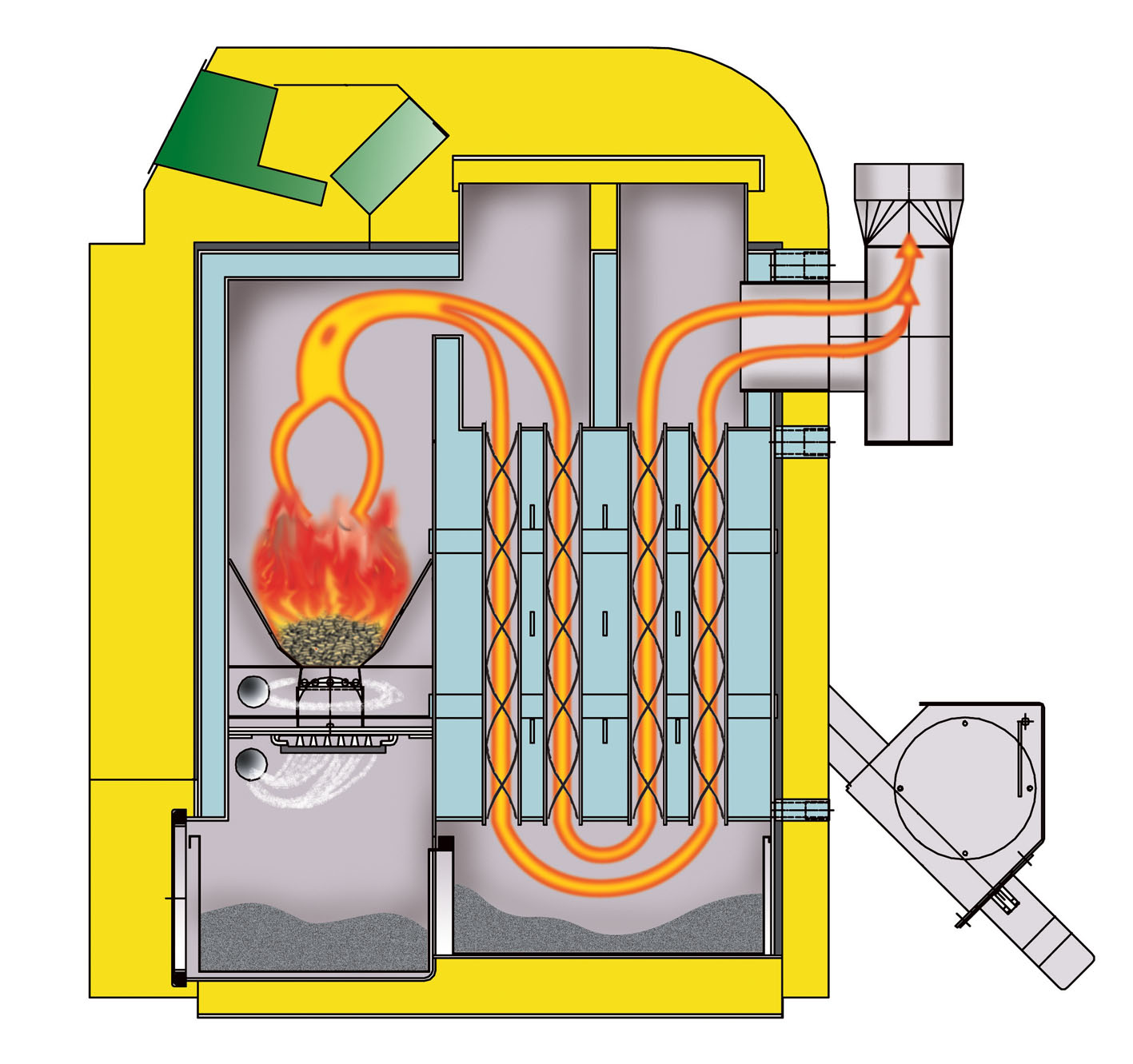

fbr написа:Ако газовете ще се движат отдолу нагоре, ефект няма да има. За да се убедиш в това, запали свещ и и хвани тръба отгоре. Движението трябва да е обратно на конвекцията, тоест надолу. Или турболатори.Съгласен на 100%
Има един гениален руснак: Кузнецов. Той има теория, така наречената теория на Кузнецов и по неговият модел в цял свят работят стотици и хиляди отоплителни уреда.
С две думи: всичко е физика. Догато имаме горене и разширяване на димогазовете и продуктите на горене движението е САМО НАГОРЕ
Когато започнем топлообмена на димогазовете и те започват да се свиват и охлаждат посоката е САМО НАДОЛУ
Логично, нали?
filmatoplo
- Мнения: 17842
lz2skt
- Мнения: 497
Първият ход на газовете задължително трябва да е нагоре.Има и котли на тв.гориво на които изхода на котела е ниско долу.Разрови се из нета и ще намериш подобни котли и как са устроени,но искат вентилатор на д.газове.Повечето ходове в котела е нещо търсено конструктивно,но си има и недостатъци и се избира оптимален вариант.
