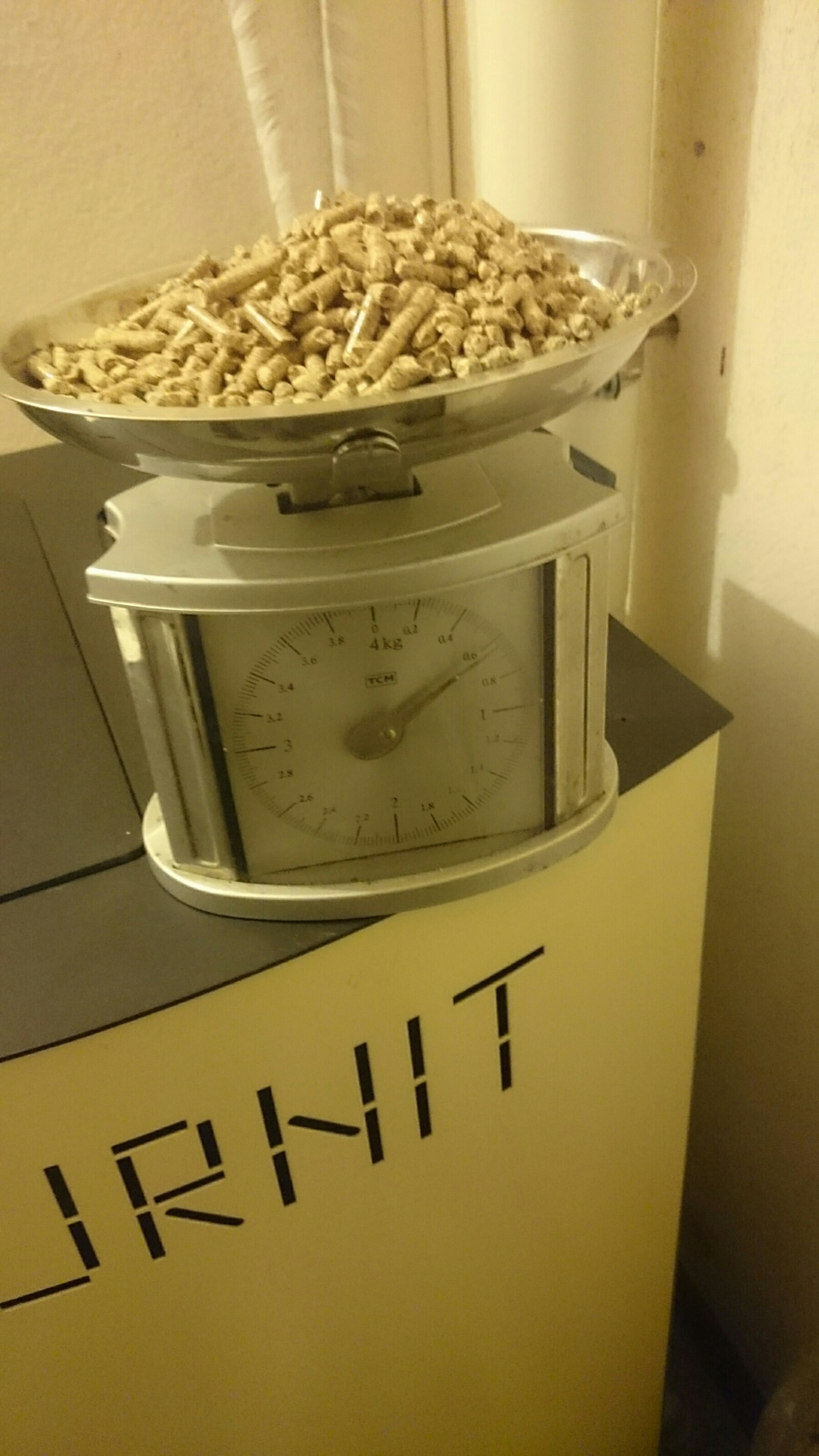

Не бе :-D Идеята е да провериш колко пуска вашата камина за 90секунди, /Щото с имисля така 136гр за 90сек, означава 1,51гр в сек средно, на скорст 1-1,5сек х 1,51гр. прави 2,265гр х 450цикъла при load pellet 00 прави 1020гр на час :-D на тази скорст :?
Разход така не се мери,ще споделя аз как засичам,макар че съм ги писал напред в темата,но няма кой да чете явно.
Камината трябва да е загряла и да бачка на 1 степен или в модулация. Следиш да има малко пелети в бункера,изгребваш ги вътре да остане напълно празно в бункера,изравняваш пелетите останали в шнека,предварително си премерил 800 гр пелети(първоначална доза) и ги изсипваш в бункера.Отделяш си един свободен час и прибутваш пелетите към шнека,към 40-45 мин.трябва да си приготвил още поне 2 порции по 100 гр и ги добавяш според твоята преценка за да стигнат до края на 1 час. Това може да се прави за всяка една от степенети ,но трябва да се уверите ,че камината ще работи поне 1 час на степента ,която засичате.
При мен на 1-ва съм я докарал на 0.9 кг/ч.
Поздрави.

Просто ми интересно колко ще пусне при вас, щото сме еднакво управление а заводските стойности при мен са доста над вашите/при сходни КВ/ искам да вида от къде идва разликата ? Иначе в ровена на инфо за мойта имам формула от сръбските форуми която мисля че е що годе вярно май, Ако искате ще я споделя :drinkers:

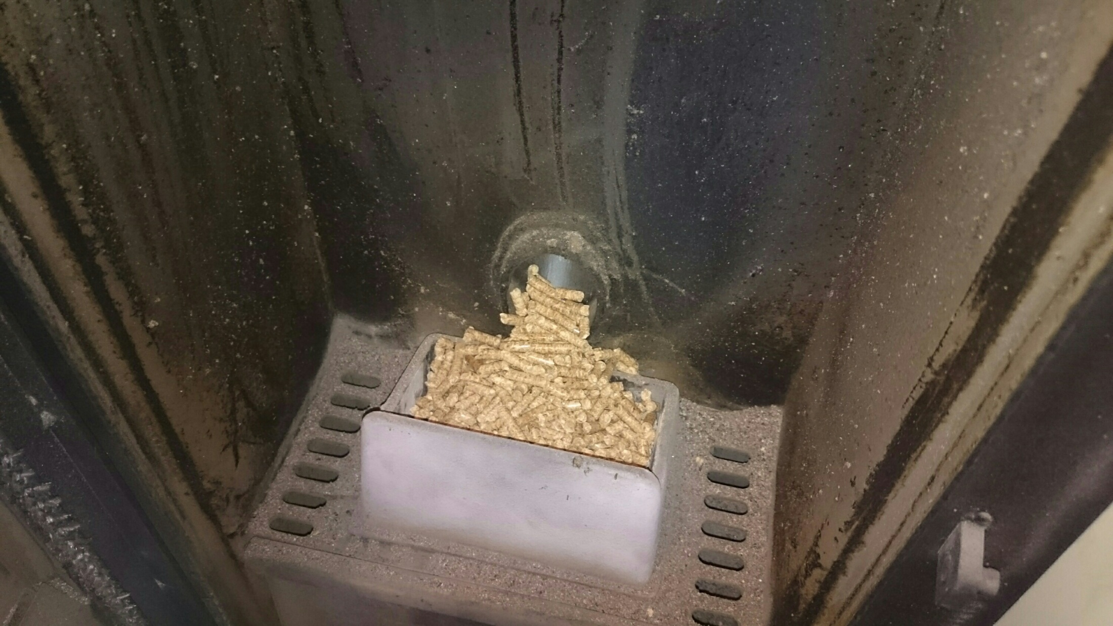

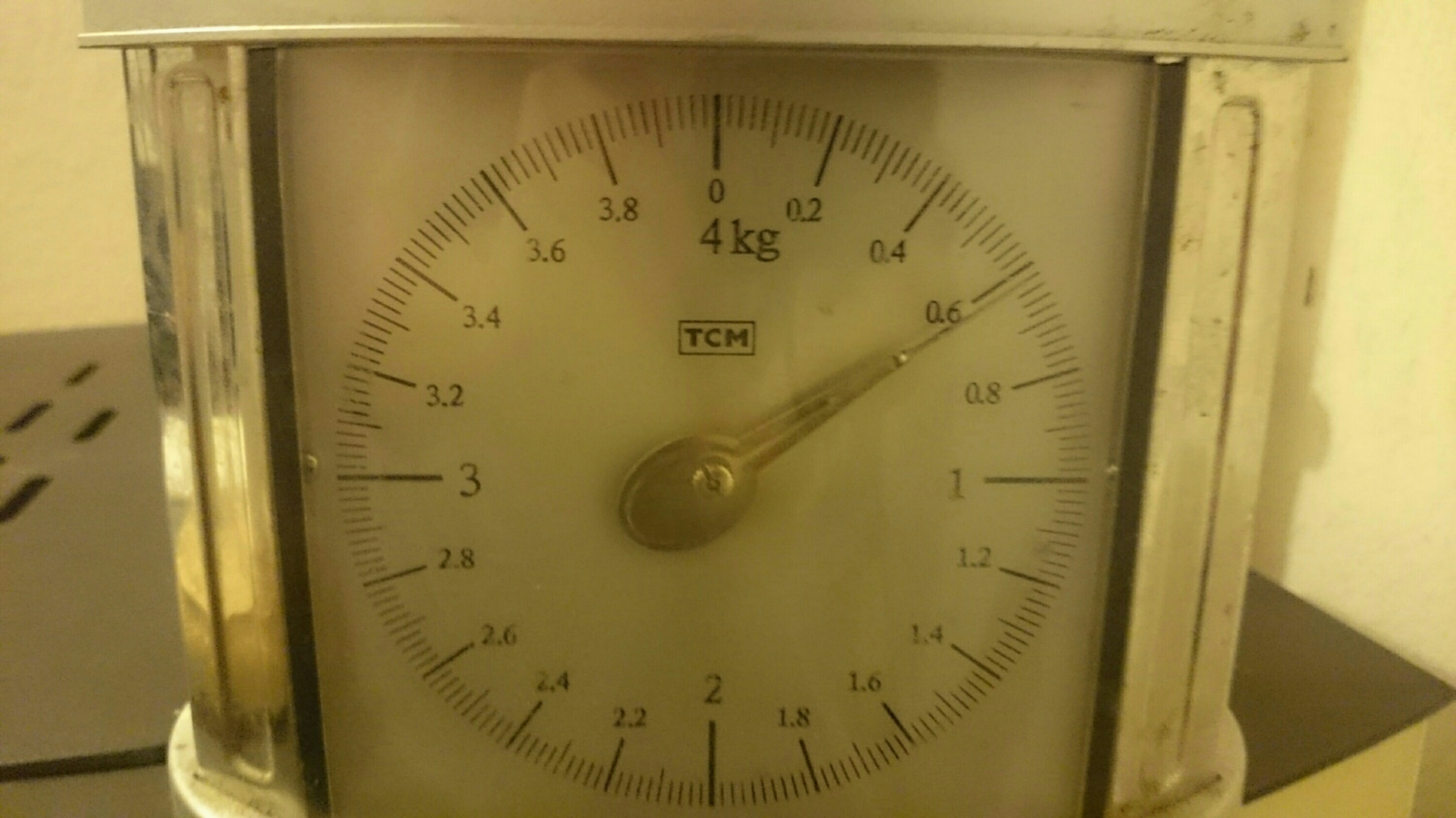

benimm8808 - специалист
bmahob написа:
Ето от къде мога да го променя, при мене пуска точно 136гр за 90секунди
Колега явно контолерите само на външен вид са еднакви.Можеш да видиш от снимките какво се случа с 90 сек. пускане на пелети-няма как да стане на burnita,затова при нас този параметър е 30 сек.(поне при мен).
