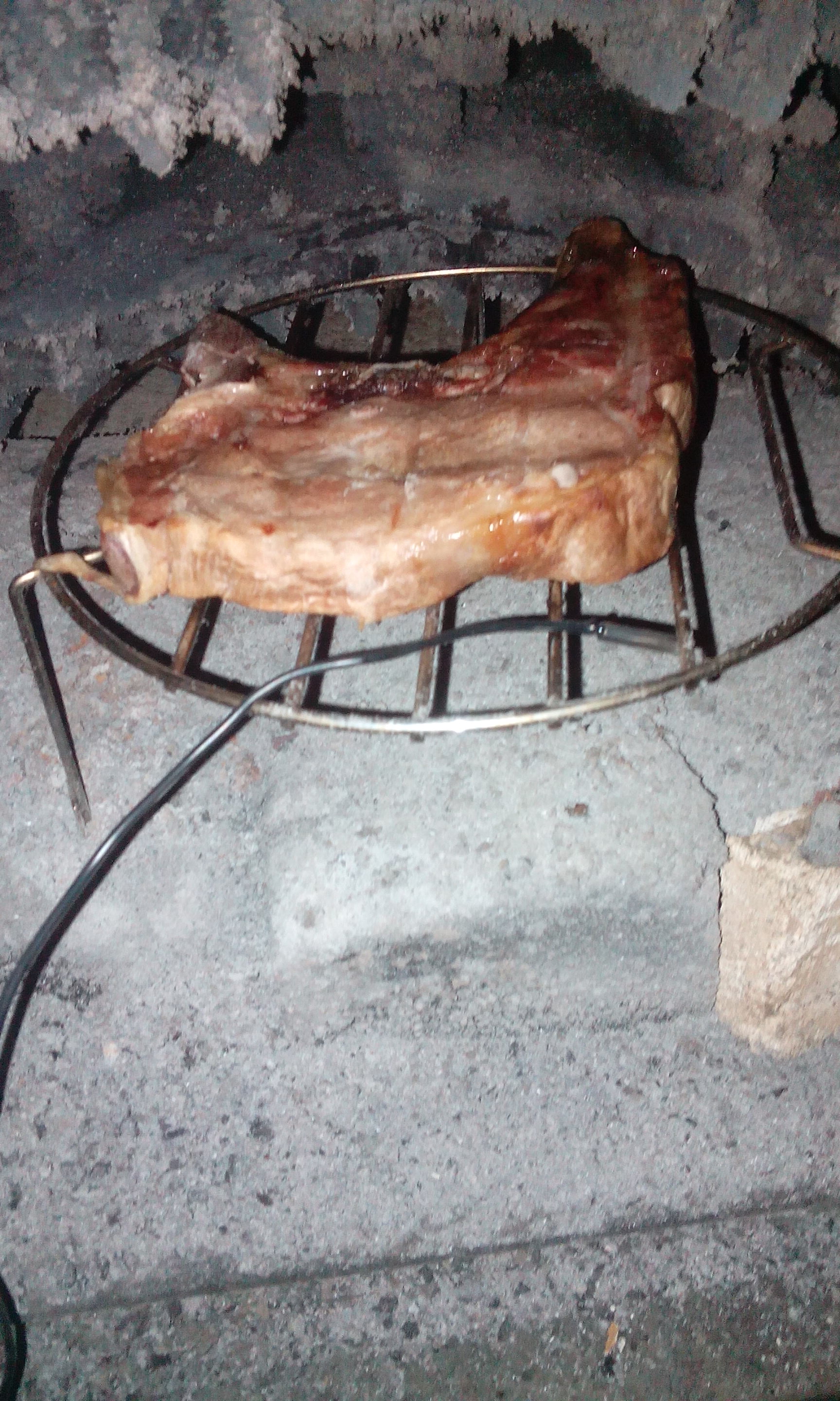

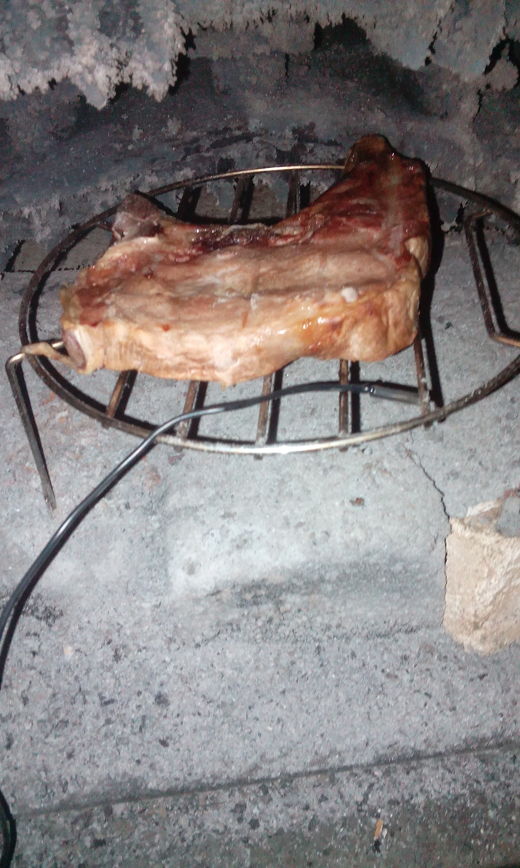

И сега ще се появят отново твърдения ,че вътре в кюнеца градусите са 300 а на повърхноста му 30 ...щото мерят с последна мода термометри ... а самия кюнец е неръждавейка със стена 0,3 мм -вероятно е голям топлоизолатор ,щом си държа ръката там а в последната камера на котела си пуша меса -а за да се пуши месо температурата не трябва да е над 60 градуса ,при мен е малко по висока и става пушено -опечено ,но никой не отказва да хапне ,дори свършва веднага ,хайде ,моля ви Разбирачите ,не оплювайте Виадруса ,когато не знаете ,как да го вкарате в режим ,естествено с малък виадрус -ефект няма ,но когато е голям като слон ,може да се опъне и на модерен пелетен котел особено ако знаем какво трябва да направи
