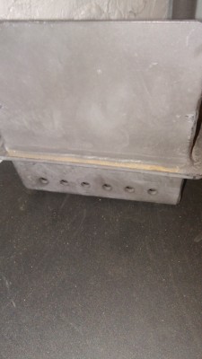

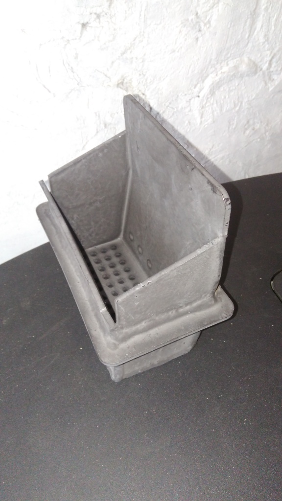

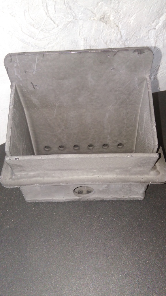

Някой в темата се интересуваше от горивната камера /кошничка/за пелети. Поръчах я при дистрибутора и цената ме изненада приятно-36лв. с ддс,като имало и по-евтини с по-тънка ламарина.Ето и снимки.
zlatev2000 - специалист
Мойта "оригинална" кошница е 100 пъти по смотана. Няма нищо общо с тази от снимката.
Ще взема и аз да си поръчам една такава.
benimm8808 - специалист
kafaka написа:
Това не е оригиналната кошница на burnit 23kW, ако става от друг модел камина явно са ти дали от нея.Което не е важно в случая.Единствено не ми хареса,че има дупки на гърба,което е предпоставка за пълненето на самата кошница-проверете темата за burnit 13-25kW,там по скоро се коментира как да се запушат тези отвори.
Пробвай я колега и кажи има ли разлика и ядове.
Поздрави

Старата ми кошница беше от другия модел по-стария. Сега съм с такава като на kafaka. Разлика в горенето или друго не намирам. Единствения проблем е, че откакто съм с новата кошница намирам недогорели пелети под нея при чистене. Явно от тези дупки на гърба изпадат.
