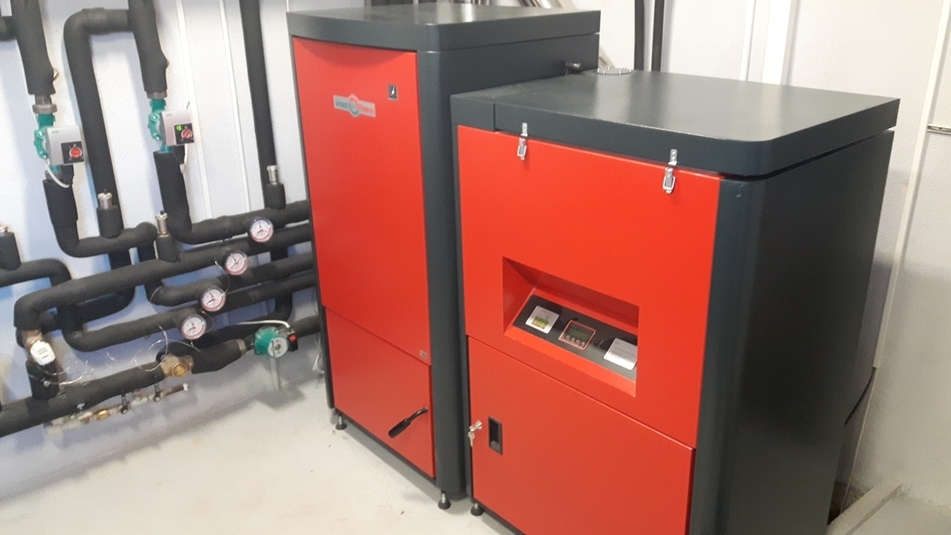

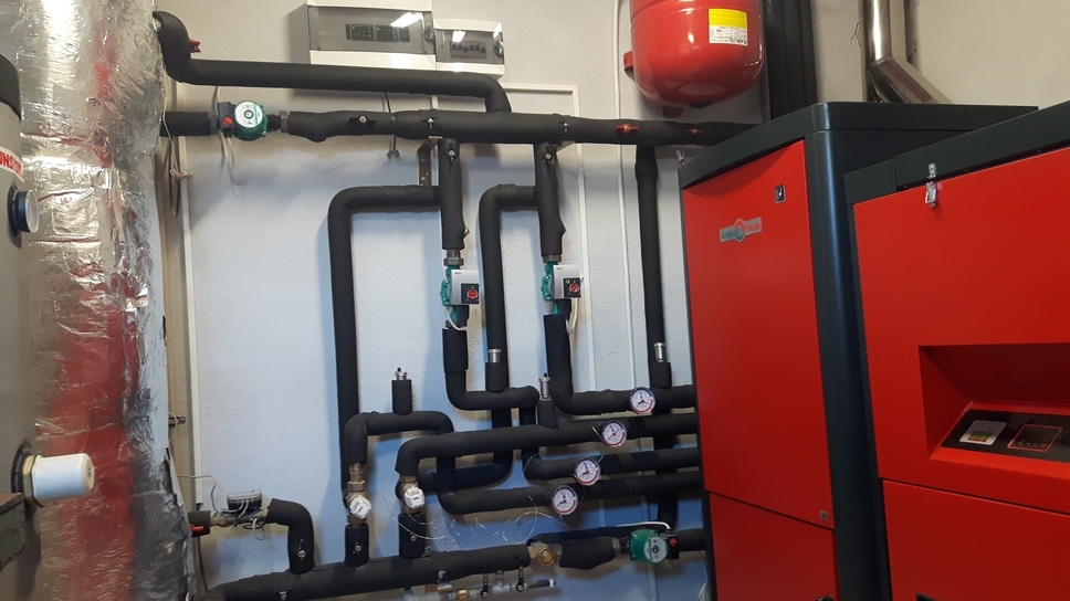

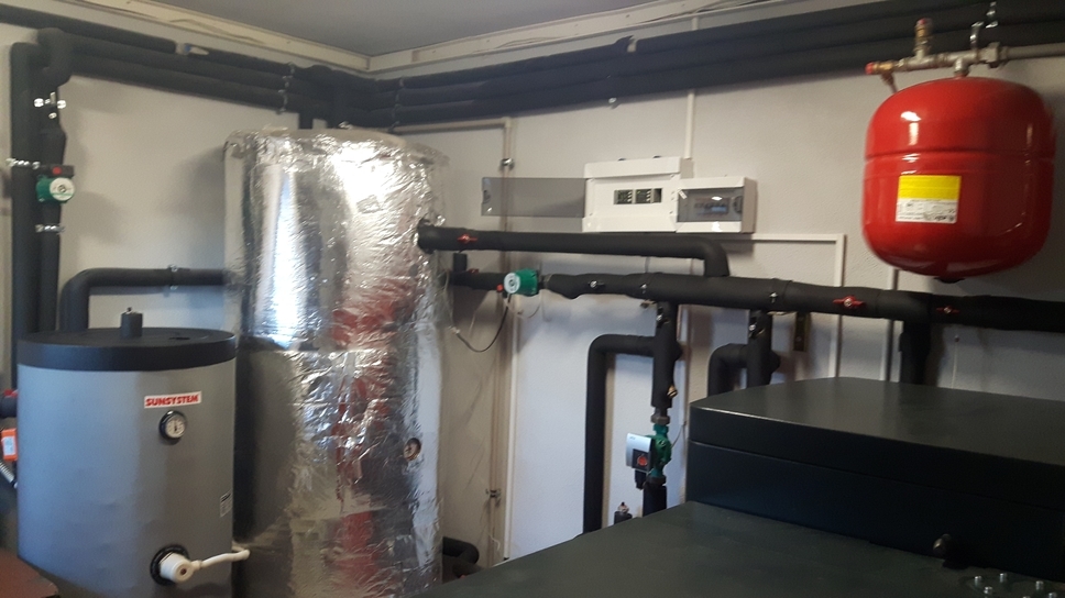

На практика, поне при мен не е точно така. След като на 1 април спрях помпата на отоплението, оставих за проба 3 дни котела да топли само бойлера и буфера. Имам топломери на котела и бойлера, отчетоха, че котела харчи 17 - 18 кВч, а бойлер усвоява 11-12 кВч. Около 30 % се губят от загуби в котел, тръби и буфер. Всичко е горе - долу добре изолирано - ето снимки, буфера е самоделка 500 л, 100 мм вата:
Като цяло 10.10.2015 - 01.04.2016 200 кв. м., къща, 3005 кг иглолистни пелети 10237 кВч., в т.ч. 1401 кВч. БГВ, средно 3.41 кВч./ кг.
И накрая, понеже много хора твърдят, че изкарват 4.2-4.5- 4.8 кВч/кг, предлагам награда от 50 л отлежала ракия по избор, на този който ми настрои котела на разход над 4 кВч/кг с пелети по негов избор.
Вичонииии,мога да ти изпия ракията ,ма не мога да ти докажа нищо за киловатите,щото нямам лаборатория със сертифицирани уреди и тарирани наскоро.
Не виждам и кой ще тръгне да ти доказва на практика,освен с писания тук , във форума.
Като ти гледам аптечката...................ко си тръгнал да смяташ?!!
Вероятно имаш някакви загуби през комина,но няма да са болка за умиране.Онова,дето ти се губи,е в котелното,а то обикновено не е загуба,освен ако котелното не е в отделна постройка,чиято топлинка не те топли.
Поздрав за хубавата инсталация!
