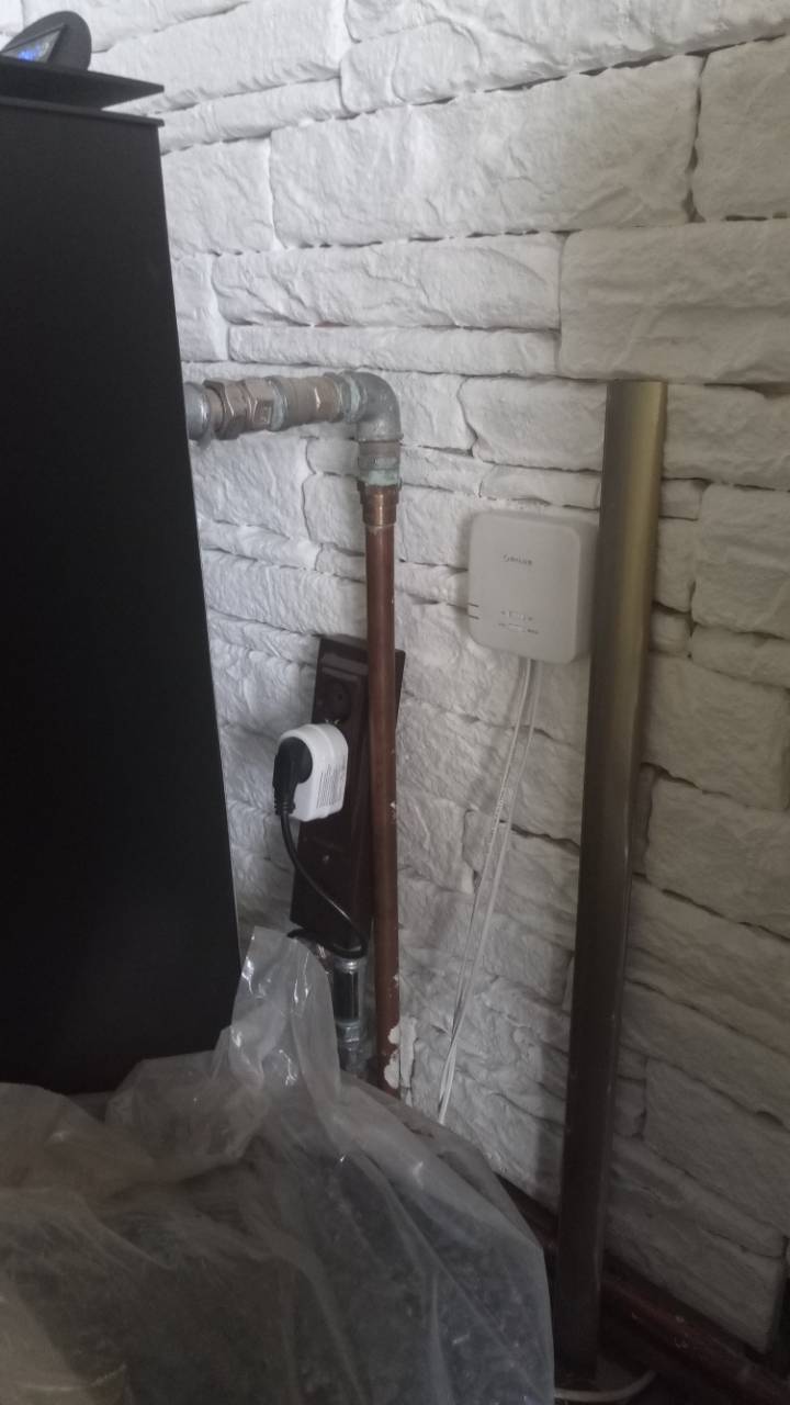

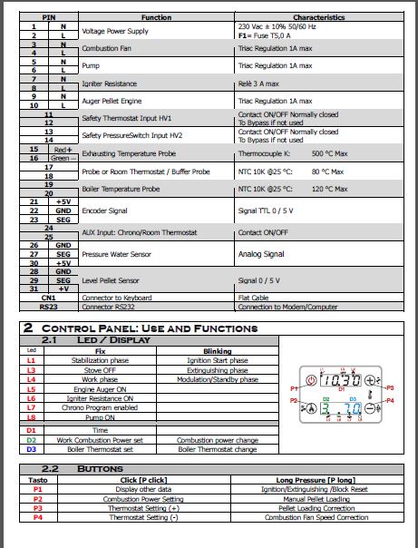

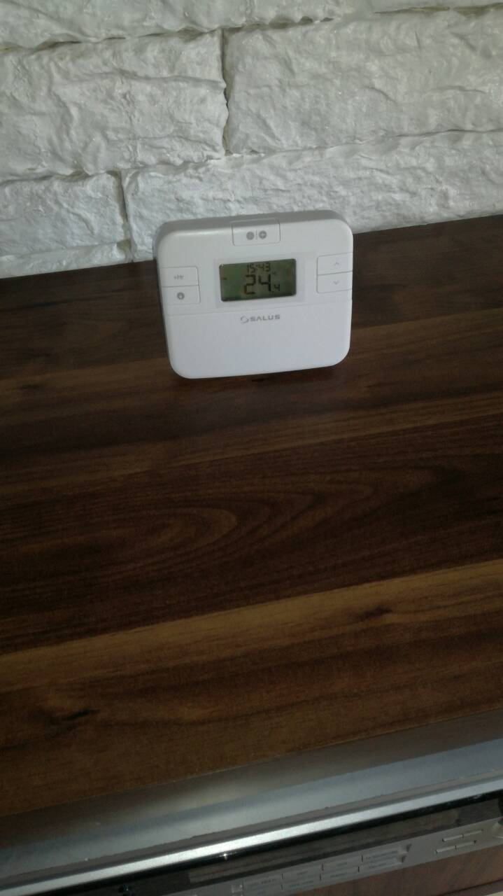

пон окт 15, 2018 4:32 pmgrants написа:Здравей,пон окт 15, 2018 4:08 pmvalio_ruse написа: Здравей,Здравей, да разбирам че ако му подам 220V на входа ще сработи и съответно ще се вкл/изкл ?
На него съм свързал безжичен стаен термостат. Това е вход за управление на камината с реле.
Приемника на стайния термостат си е реле захранено с 220в/ https://bg.salus-controls.eu/produkti/r ... ezzhiczjen /, така че би трябвало да стане . Не съм навлизал в такива подробности.
По схемата е дадено като вход управляван от реле.
viber image 1.jpg (64.38 KиБ) Видяна 3328 пъти

пон окт 15, 2018 4:32 pmgrants написа:Как по дяволите стигна до,"мъдрият" извод, че трябва да му подадеш 220V???? При подаване на 220 V там, ще има малко пушек и после - смърт!!!!пон окт 15, 2018 4:08 pmvalio_ruse написа: Здравей,Здравей, да разбирам че ако му подам 220V на входа ще сработи и съответно ще се вкл/изкл ?
