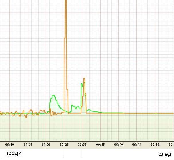

Ето графика за датчика който съм поставил на климатика в момента - доста добре отчита според мен. Кабелите са около 30 см

Назъбването на графиките много ме дразнеше и го преодолях с кондензатори по 2.2 микрофарада 25V /електролитен/, поставенi на минуса и съответния вход /пин/. Резултата е графика като бръснач - а при промяна в температурата се вижда тенденция в правилната посока без фалшиви отклонения. Причината за "зъбери" при мен бе факта, че ползвам почти половината входо-изходи на пикото и имаше доста паразитни и уравнителни тоци. Все пак платката е прекалено миниатюрна за възможностите си :)
