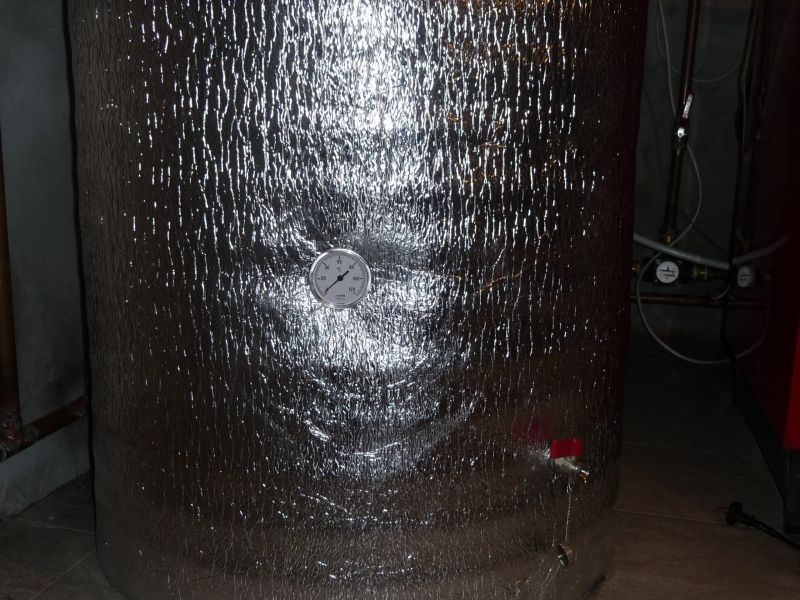

stefan4087 - специалист

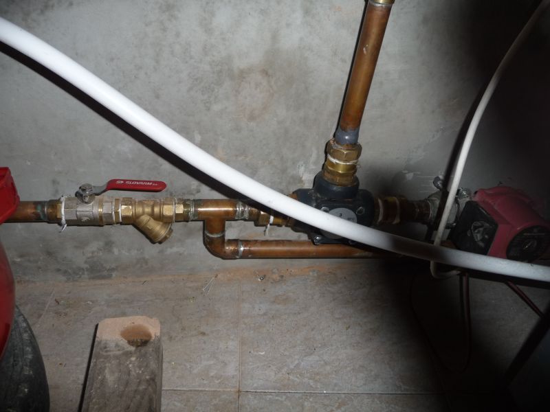

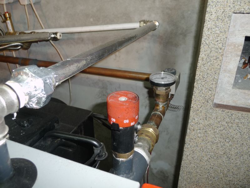

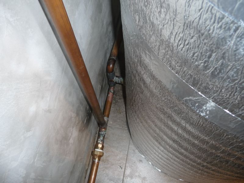

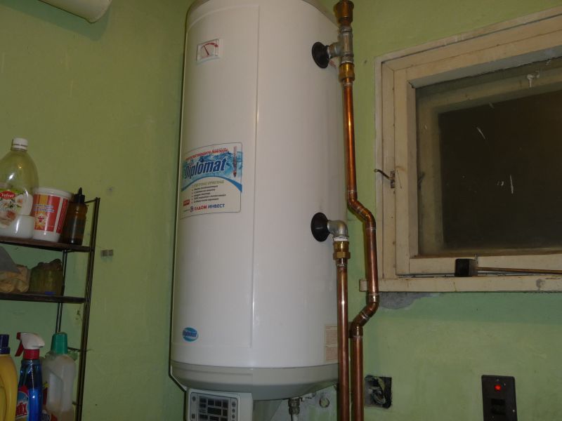

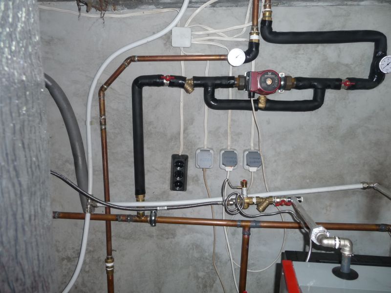

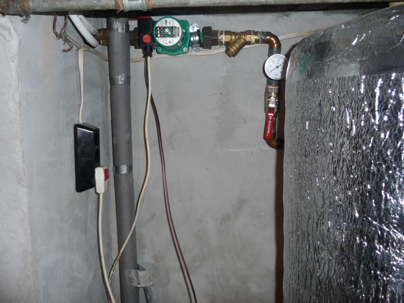

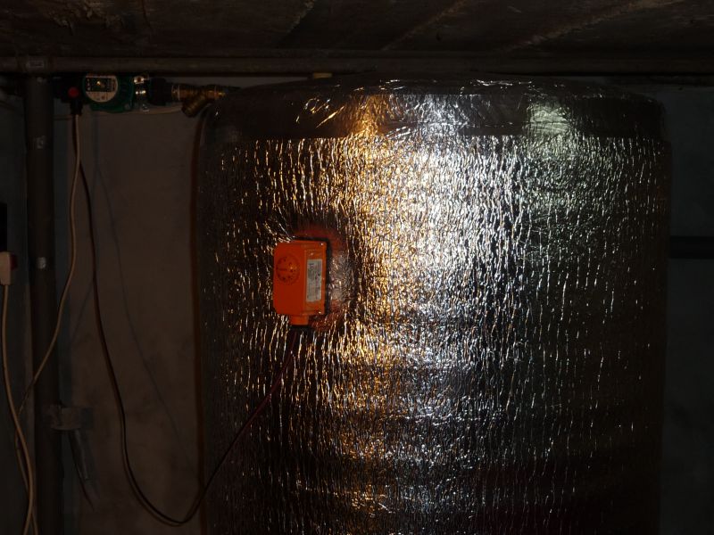

Филмче,ще се опитам да ти кача няколко снимки, преди окончателното завършване.Дано да успея със
снимките.
Бойлерен кръг
Радиаторна помпа
P1020025.jpg Термометър и кран за източване
P1020024.jpg Термостат на радиаторна помпа
Охладителен контур

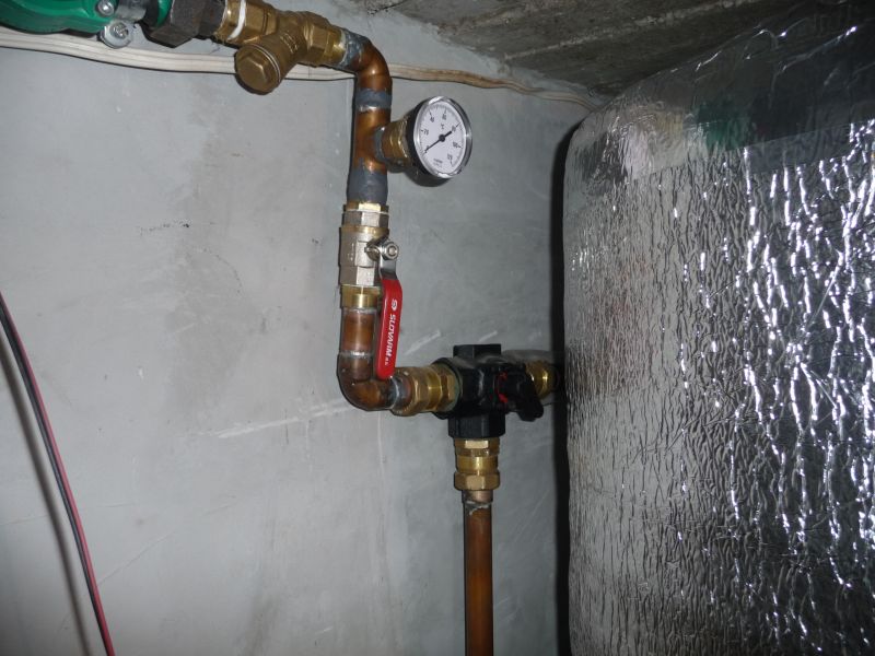

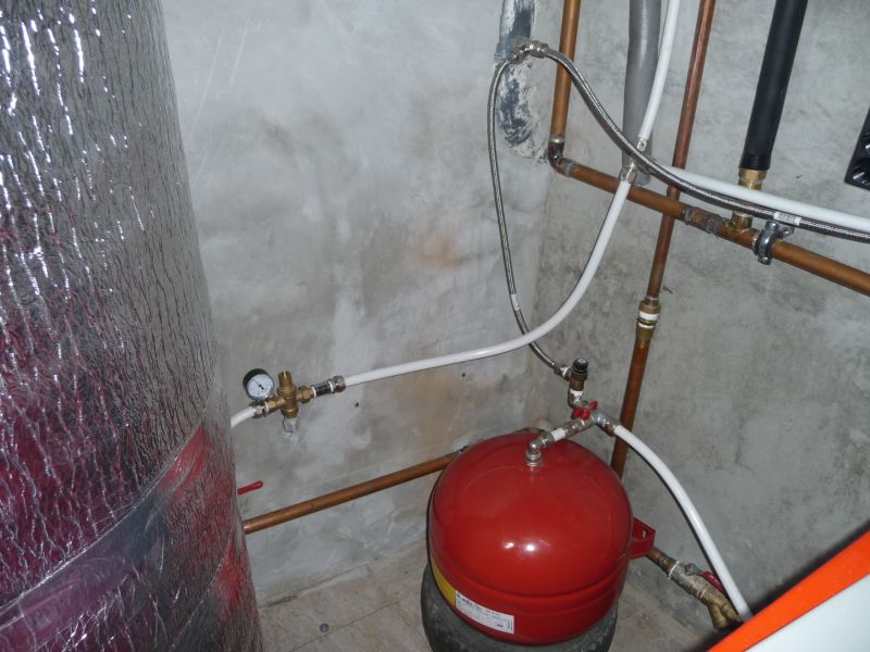

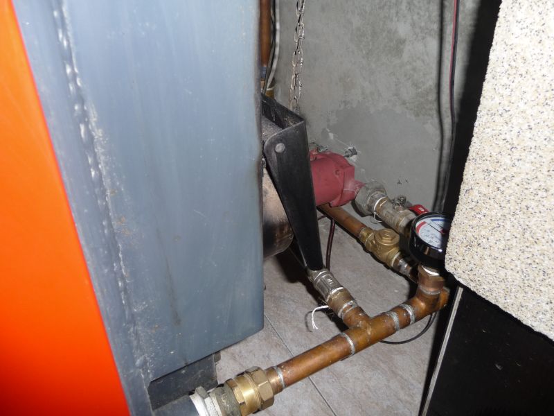

Още 4 снимки.
Вход в буфера
Разширителн съд и клапан по налягане
Термоманометър и извод за разширителн съд
Термометър на изходящата вода
LazarGanev - "Велик майстор"
Този обезвъздушител на охладителния контур каква функция има?
LazarGanev написа:
Беше ми на тройника от старата инсталация и счетох,че няма да е в излишък.

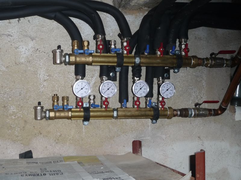

Още няколко снимки :
смесителен винтил
Термовинтил и байпас
Колектори

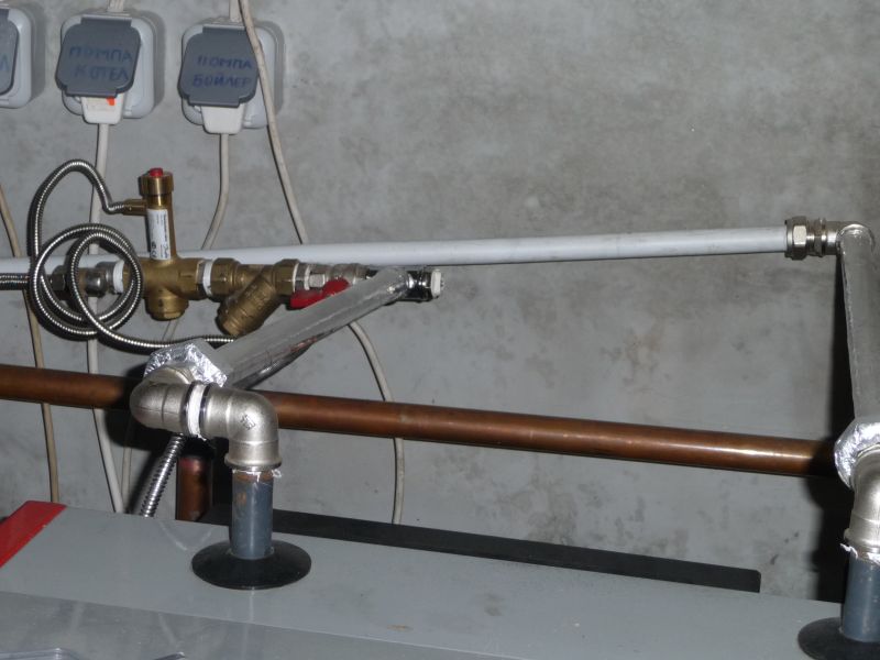

PCL82 - майстор
Поздравления за мерака, но не се е получило баш както трябва на някои места.
За последната снимка:
Мед+цинк+ вода=батерия. Отнася си го цинка, после и желязото е наред.
Байпасът на помпата е добре да се прави прав, а помпата на П, за да има по малко съпротивление.
Забележки към ел. инсталацията:
Двупроводни мостови кабели-в случая неподходящи за помещение с повишен риск, като котелно. Трябвало е да ползваш СВТ или NYM 3Х1,5мм2 или 3х2,5мм2. Закрепени с антигронови скоби. Дългите участъци е добре да са в предпзни тръби.
Противовлажните контакти са подходящи, тройният не е. Мястото им спрямо тръбите не е добро в случай на теч и чистене на филтъра!
Към помпите могожичен ШВПС 3х0,75мм2 или 3х1мм2, който пасва на щуцерите им, а не отделни проводници като на втората снимка на зелената помпа.
Има ли надежно зануляване?
Сивото по спойките покси-пол ли е?
PCL82 написа:
Скоби ще има.Към помпите е трижилен многожичен.Това на зелената помпа е прекъсната фазата през термостата пак с многожичен.Над противовлажните ще има пластмасова козирка в случай на теч.
Ще сменя и открития на зелената помпа.Беше заварено положение.Мястото ми е 4кв.м и съм събрал в него цялата цигания-котел,буфер 500л,разширителен съд,комин който съм го зидал сега от мазето до покрива 8м. и минава през две плочи.Зануляване има.Фитингите са месингови,само колена и тройници
са медни.На бойлера коляното и тройника са подцинковани само отвън пък додето изкарат.То и аз
може да не изкарам колкото тях.По схемите дето гледах байпаса все го даваха отдолу.После видях само на една схема,че е на правия участък ама вече го бях направил така и не ми се разваляше,щото ми писна от тези монтажи все сам.Няма кой да ти подаде,да прехване и т.н.Това сивото е течен метал.
Като го надух с въздух опусна на такова място,че запойката се падаше отдолу и го мацнах с метала.Бях забъркал повече та го мацнах дето ми се видя че е по-малко припоя.
Благодаря за забележките.Поздрави!
