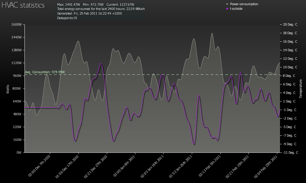

от няколко седмици зе занимавам с едно микроконтролерче и успях да сглобя една джаджа за следене консумацията на термопомпата на живо
Графиката се обновява автоматично:
как е направено е подробно обяснено тук:
http://openenergymonitor.org/emon/node/58

naughty - специалист
Малко интересна статистика за периода 25 Ноември 2010 - 25 Февруари 2011
очевидна е връзката междъ външна температура и консумация на системата

днес се замислих за безмислените дефрости, които системата прави и как това е чиста загуба на енергия. Преди малко бях при външното тяло тъкмо започна да прави дефрост. Нямаше грам обледяване, днес не е влажно, пък и не чак толкова студено.
Започвам да се замислям за малки корекциики на датчика а външното тяло на база влажност на въздуха.
дайте съвети

за какво ми е дефрост при перфектно необледен климатик?

решението е елементарно. само се чудя дали изобщо да го правя :)
един датчик за влажност към микроконтролера и от там мога да емулирам съпротивление..
