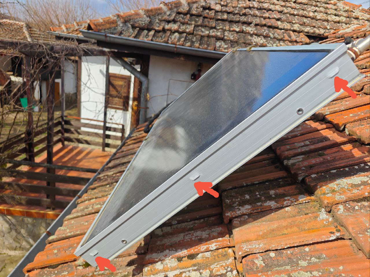

Не го режи, после не можеш да херметизираш. Ако трябва извикай някой дограмаджия или го занеси при него
чет мар 13, 2025 1:25 pmLazarGanev написа:
да херметизирам ли? Ами то не е херметично и сега в момента, това отстрани са отвори за проветряване от където започна да тече и от там като погледна от долу през тях виждам стъклото отгоре.
Но да, определено идеята да го занеса да ми ги отвори някой който се занимава с дограма е много добра идея!
чет мар 13, 2025 1:20 pmlupo_ch написа:
На тази снимка, от северозапад, опитваш точно в сглобката между двата профила на стъклото със секача, колкото да влезе в нея и напъваш като с кози крак.
viewtopic.php?f=10&t=37620&start=130#p1192406

И аз съм склонен да допусна, че стъклодържателите се махат в тази посока:
Обаче според мен уплътнението трябва да е извадено преди да почукваш в-у стъклодържача.
Сложи ламарина в-у стъклото, парче дърво към стъклодъжача и плъзгай чукчето по ламарината да удря дървото :roll:
LazarGanev - "Велик майстор"
Тези отвори за дишане са направени така, че да не влиза вода, пък ти ще ги направиш така, че да събират всичката вода :-D
kozl - майстор
чет мар 13, 2025 1:41 pmТрифон П.Трифонов написа:
Шоп подсказа по назад.
Така се махат при прозорците.
В този панел не съм сигурен дали клика е по същия начин, но ако е клик трябва да се пробва без уплътнението, защото то пречи на откликването.

Посоката на изтръгване на стъклодържателя е същата. Дограмаджиите ползват широк секач, за да легне на по-голяма площ и нараняванията в-у алуминия да са по-малки.
Само на мен ли двете кръгчета отстрани ми приличат на ключалки?
