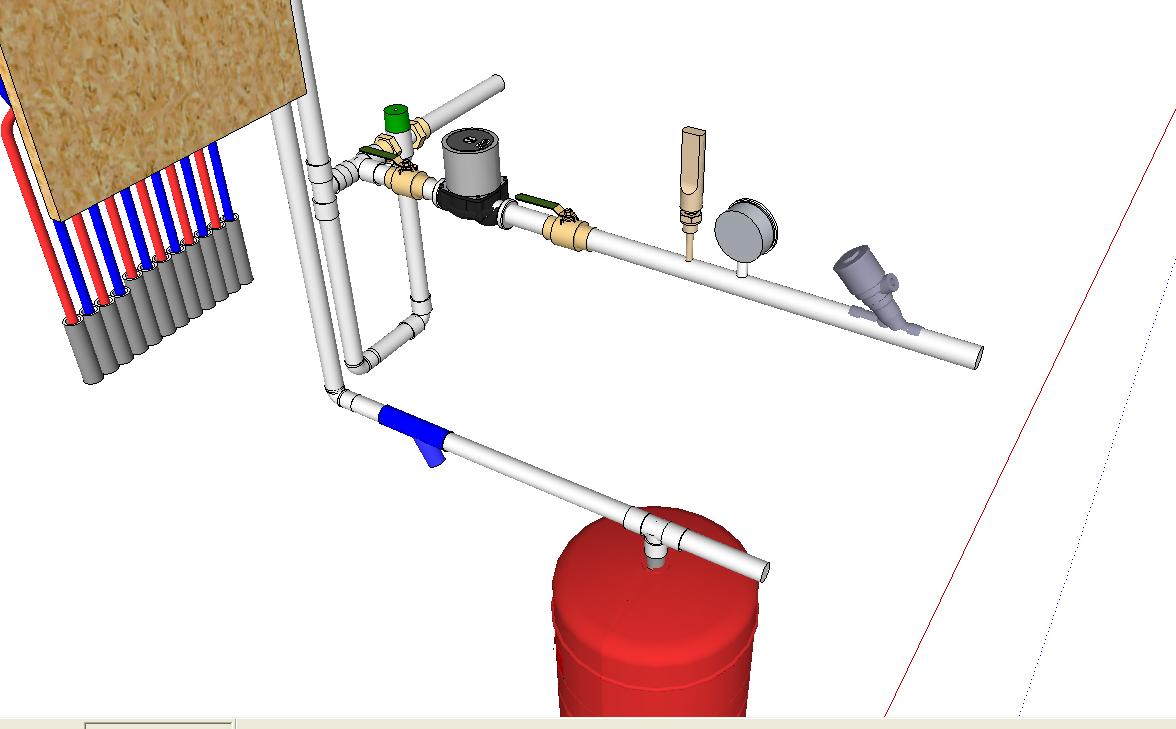

Момчета,
не съм сигурен дали съм в темата, но с риск да бъда нападнат ще си задам въпроса.
Правя локално парно и не ми е ясно следното.
Какво устройство се слага преди серпентината на бойлера, което да отваря когато температурата в системата достигне примерно 65 градуса за да загрее бодата в бойлера и да затваря, когато температурата падне под, примерно 40 градуса. Имам подозрения, че това може да е такъв термостатичен вентил снабден със сонда за да мери температурата на водата в бойлера. Моля за схема на свързване и към коя марка да се насоча. Необходима ли е втора помпа за бойлера или може само с една?

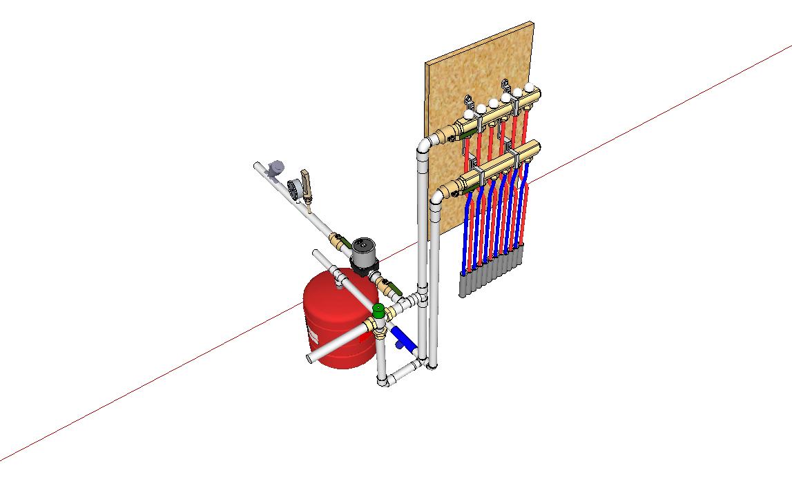

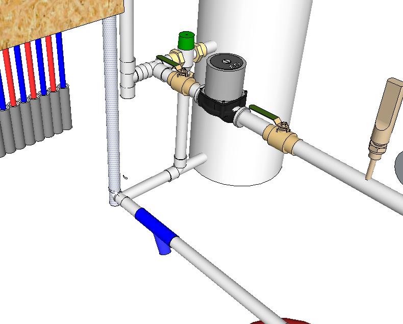

Методи - специалист
Пускам две картинки за по прегледно.
Схемата вярна ли е?
Тръбата на дясно на картинката след трипътния вентил е за бойлера. Интересува ме дали байпаса през вентила е правилно изпълнен?

А между другото, какво би се получило, ако системата се изпълни по начина, който съм показал на предишните картинки. Имам подозрения, че може да се заприщи потока към радиаторите, но не мога да си го обясня докрай.
Моля за мнение.
