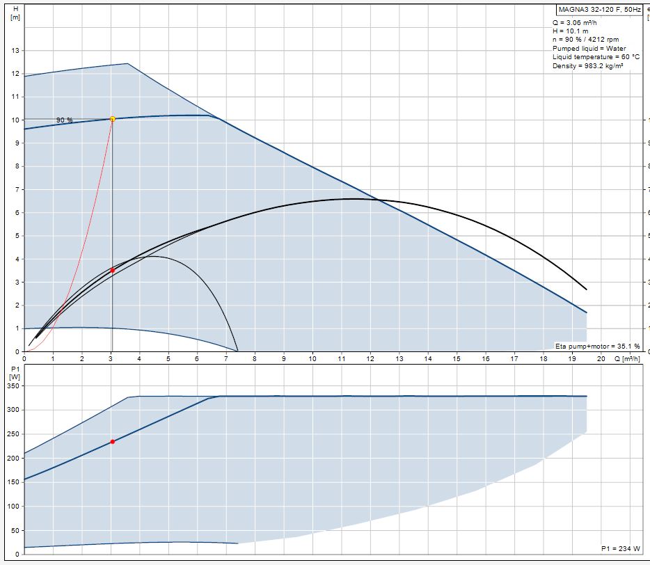

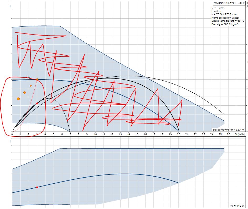

Още веднъж да попитам - тази помпа не е ли прекалено голяма? При максималния теоретичен дебит необходим за 60 kW котел - 3м3/h (т.е. повече не ти трябва защото с този дебит можеш да доставиш цялата котелна мощност) тази помпа има напор от 10 м, което е голямо за коя да е инсталация с такава мощност. Както се вижда от графиката на помпата работната й част е в ляво, което показва, че е доста по - голяма от необходимото. Вижте и общото КПД на помпата долу в десния край. Помпата е подбрана правилно когато работната и точка се намира някъде в средата на графиката и КПД е доста по - голямо. Вярно е че Magna 3 е електронна помпа и ще регулира дебита и напора, но защо да се дават излишни пари?
Още нещо - помпата, която върти в котелния кръг, трябва да има дебит равен или малко по- голям от дебитите на помпата на радиаторите (когато трипътния радиаторен вентил е отворен) и помпата на бойлера.
В противен случай радиаторната помпа ще засмуква от собствената си връщаща линия и няма да може да достига котелната температура.
Ако ми остане време ще кача една схемичка за казаното по- горе.

rickk написа:Ето и точно как ще работи помпата (ограденото в червено кръгче) - напора съм го задал като пример само но се вижда че помпата е прекалено голяма - вижте колко голяма е зоната, която съм задраскал в червено. В тази зона помпата никога няма да й се наложи да работи.Благодаря за предоставената информация. Ще я обсъдим с доставчика, с проектанта и с изпълнителя, а след това ще вземем решение, което ще споделим с вас. За бъдеще ще дадем информация за работата на помпата, нейните възможности и най-вече дали е подбрана правилно.
