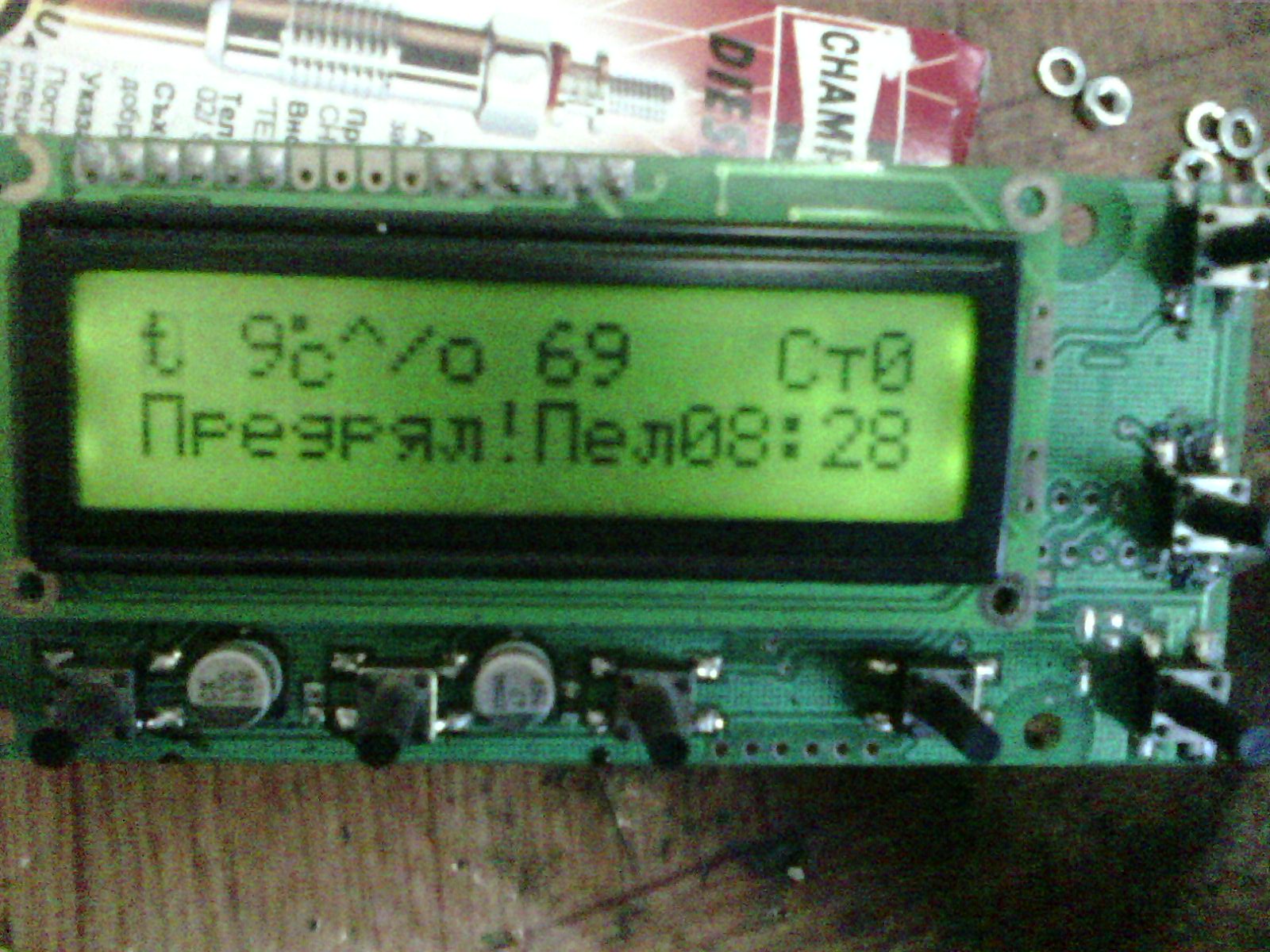

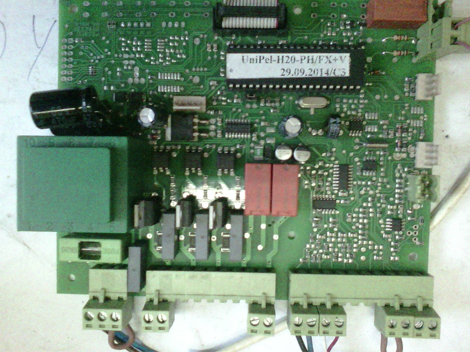

Започна се отоплителният сезон и започнаха пак проблемите с тоя боклук "Mareli" или "Golden fire". Днес започна едно непрестанно "прегрял" и няма тръгване или ако тръгне, бачка малко и пак спира. Вместо t=20, пише A=20. Някакви идеи да имате ?
Здравей колега ! оправи ли проблема с аларма 'Прегрял Пел" на Марели то и аз имам същия проблем. Датчика за температура от обратно горене го елиминирах ( дадох накъсо изводите му ) но от време навреме ( вече все по често ) вдига тази аларма , а тя се чисти само със задържане на бутона за включване/изкл. от клавиатурата .
Аларма ПРЕГРЯЛ , няма нищо общо със датчика за обратен пламък , аларма прегрял значи , че котелът е дигнал +5 градуса над заданието за температура във водната риза ! Успех ! :):):)

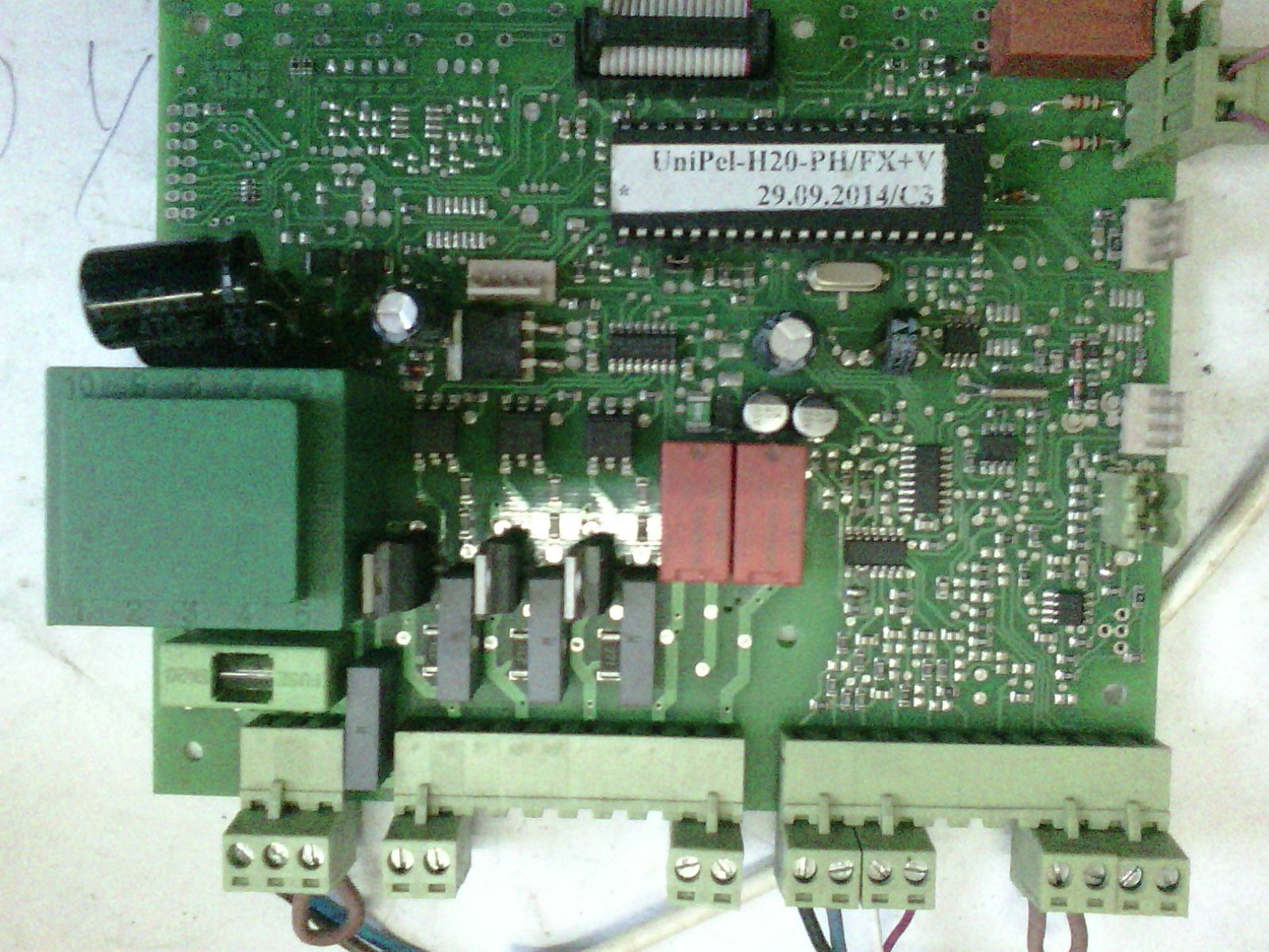

Искам да уточня , горелката ми е Марели произведена 2014г. , със стария модел управление на Проксел . Дисплеят е буквено- цифров без икони , а самата аларма се вижда на снимката . Проблема се оказа в платката на контролера който постоянно отчита задействана термозащита обратен огън . :
Photo0876.jpg дисплей Марели 25kW
Photo0877.jpg контролер Марели 25kW
Извинявай колега, но не съм видял за въпросът ти - при мен казаха, че са преинсталирали софтуера, но........ отварям аз капакът за да издухам прахоляка (правя го регулярно) и виждам, че има закачен термозащита, аналогична на тази която е в тръбичката за подаване на пелетите! Нямам им вяра на тия ... Живо, здраво догодина ще гледам да подменя горелката с грейко, че ми писна!

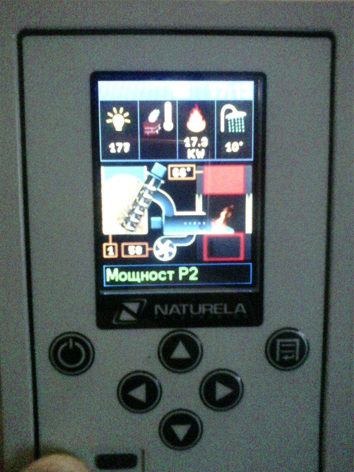

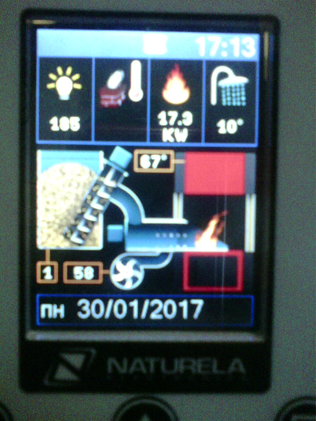

Аз не успях да открия сервиз за контролера и докато се бях заел с ремонта му , си монтирах едно управление на Натурела. Оказа се доста гъвкаво като настройкии и алгоритъм на работа и пасна 100% на Марелито . Дори самопочистването с въздух от компресор се получи - не се налага ръчно да чистя горелката с дни :)
Photo0879.jpg Натурела V3C -1
Сега си имам като гореща резерва , ремонтиран оригинален контролер , някой ако има подобен проблем да пита . А относно проблемите с тази горелка - при мен само 2 - 3 нагревателя за сезон и половина и задръстване на горелката с пелети поради неточен монтаж на същите тези нагреватели!

Колеги мислех да не пиша, ама ми стана интересно. Аз съм с камина 18 кв на Марели и понякога камината почва да пищи и пише прегрял. Отначало се стрясках, но после, една вечер докато се мотах в мазето я видях, че вдигна изходящите градуси над 250 и изписа прегрял. Моя съвет е, не барайте тази защита. Това е направено с цел, така си мисля, да се предотврати температурното натоварване на камината. Има още една защита, която пък е по температура на водата.

Здравейте аз имам същия проблем как да го отстраня
siderovbg - специалист
Марин1 написа:
rumenborovanski написа:
siderovbg написа:
Здравей! Моята е ремонтираха, писал съм в темата. Но видях монтирано управление на натурела и може би това е по-добрият вариант.
