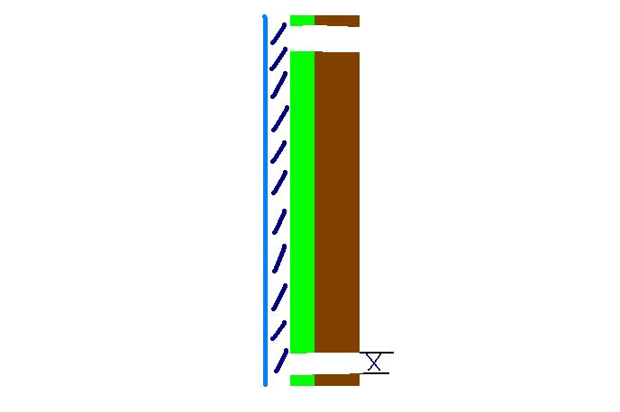

Ми не е ли глупаво да си наредиш панели из целия двор за да "отопляваш" къщата малко пролет и есен и то само през деня? Няма ли да е вечно засенчен - двора де? Дане говорим, че ще е и грозно.
Едно време слагаха по нивите едни снегозадържащи съоръжения от дъски. Колекторите из двора ще са точно това. Една виелица и целия двор ще е непроходим. А пък на покривчето на снимката как ще му е като се лепнат няколко кубика сняг?
Моето предложение е далеч по просто и по красиво. Южните стени се обличат в стъкло и самите стават панел. Под стъклото се монтират обикновени алуминиеви щори - от едната страна да са боядисани черни, а от другата си оставят алуминиеви. Когато ти трябва топло - с черното навън, ако не с бялото. Ето една рисунка на идеята. Кафявото е стената, а зеленото -съществуващата изолация.
