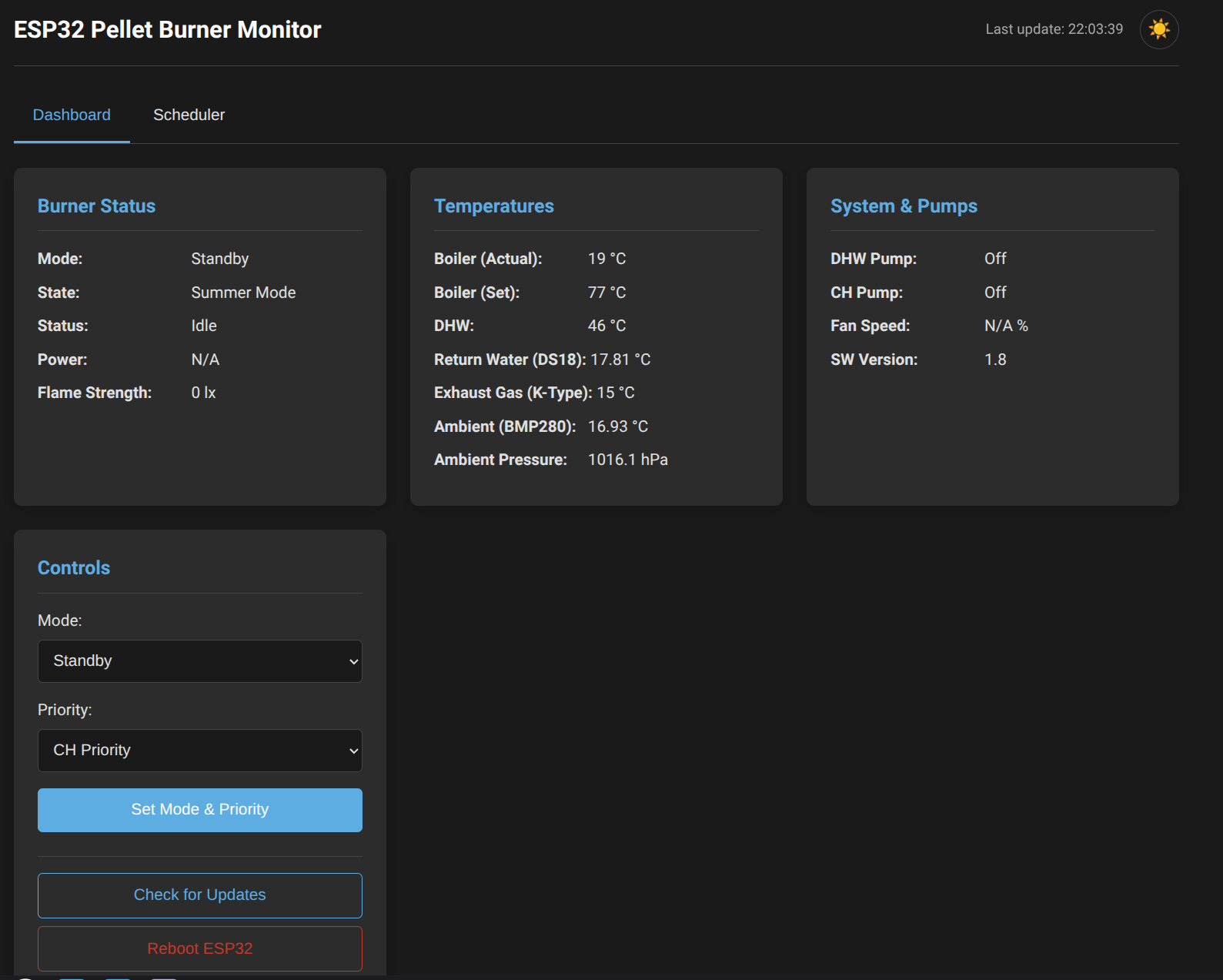

В ерата на AI всеки, който като мен не може да пише код, може да тормози AI-a да го свърши вместо него :))
Ето резултата - https://github.com/atanas-vladimirov/npbc-esp32-monitor
Това е изцяло пренаписана версия за ESP32 и MicroPython :)
Ето така изглежда с тъмната тема:
Ако имате въпроси съм насреща.
