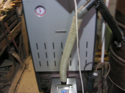

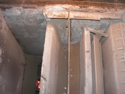

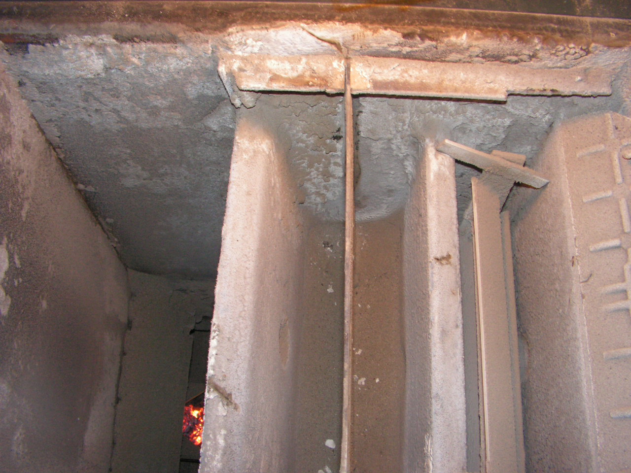

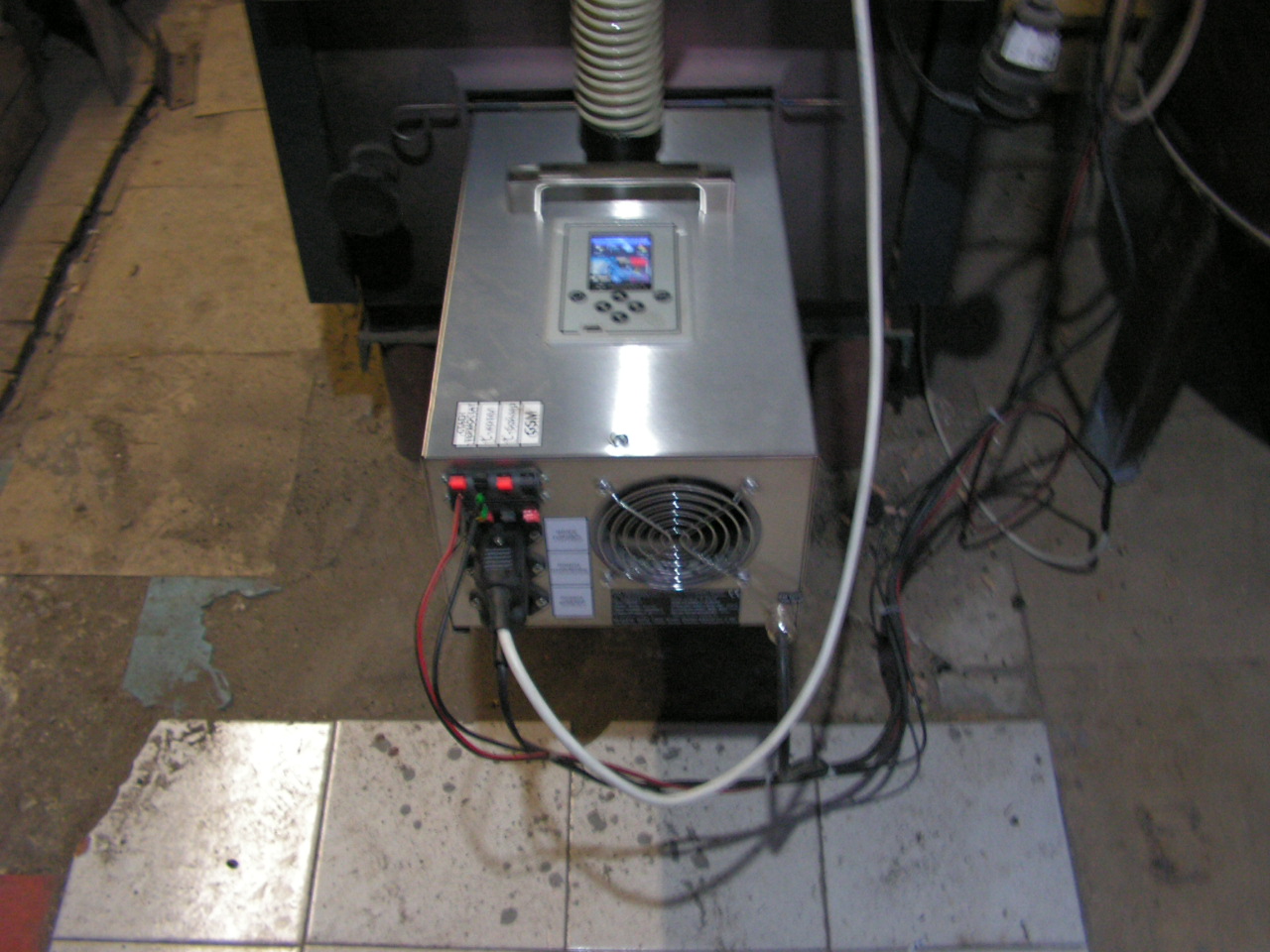

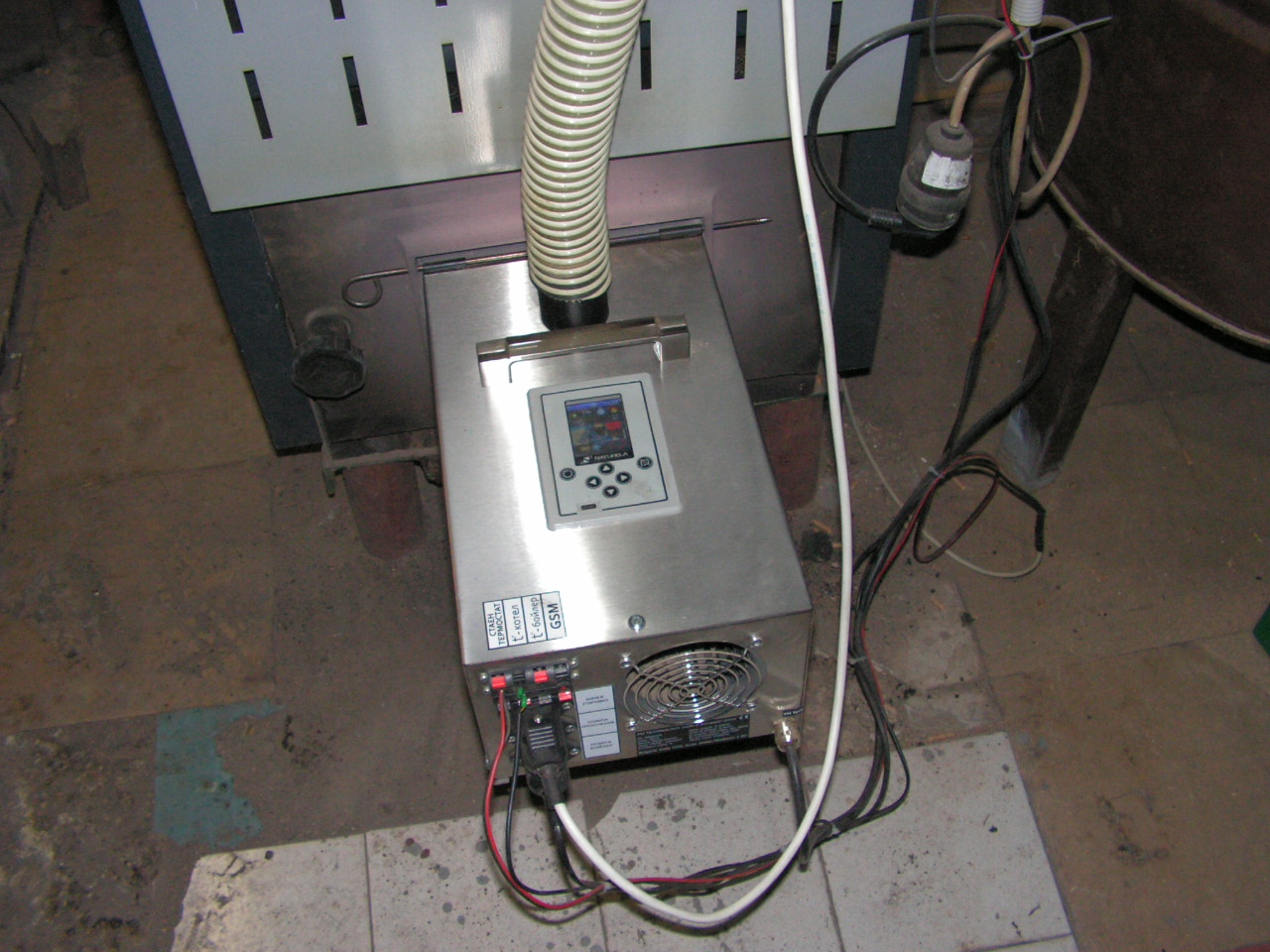

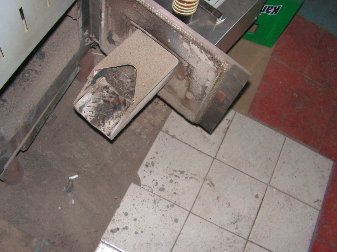

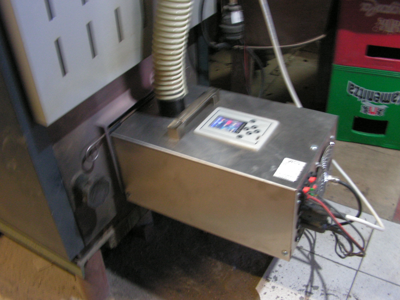

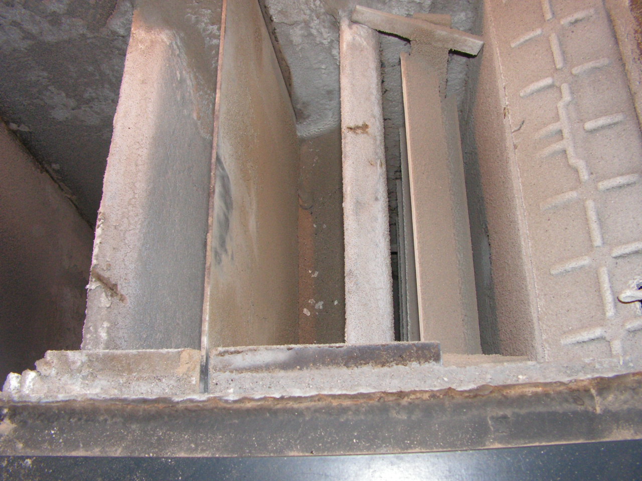

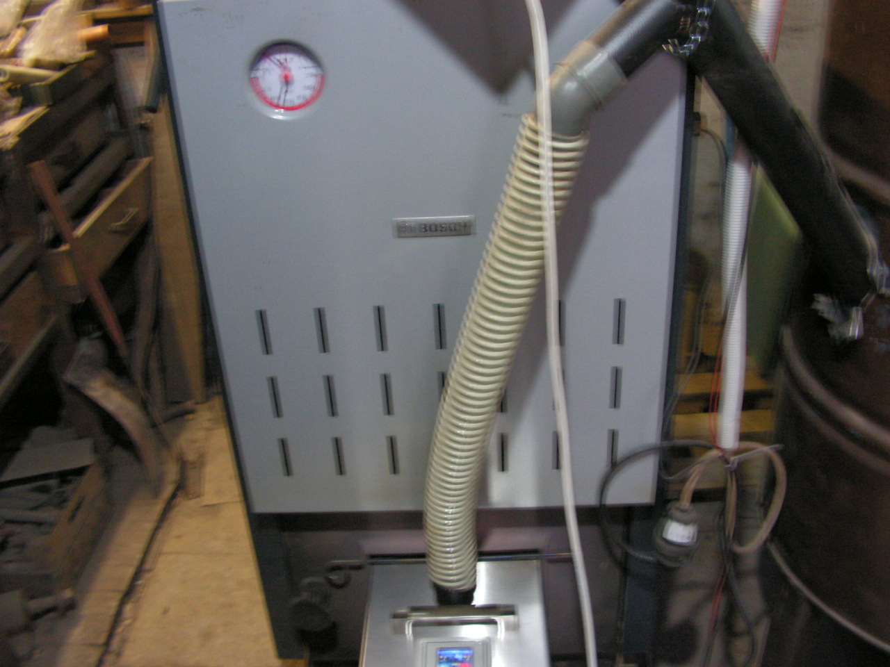

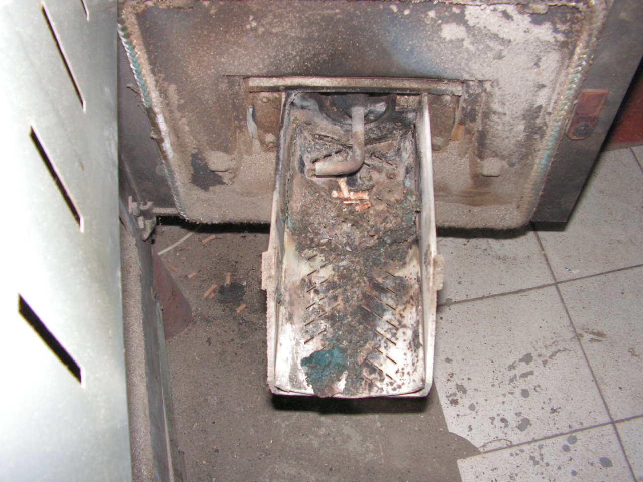

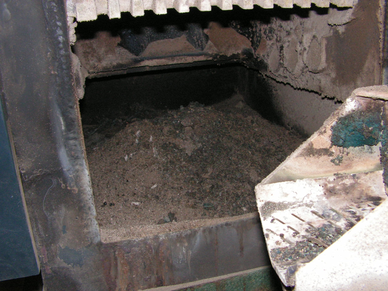

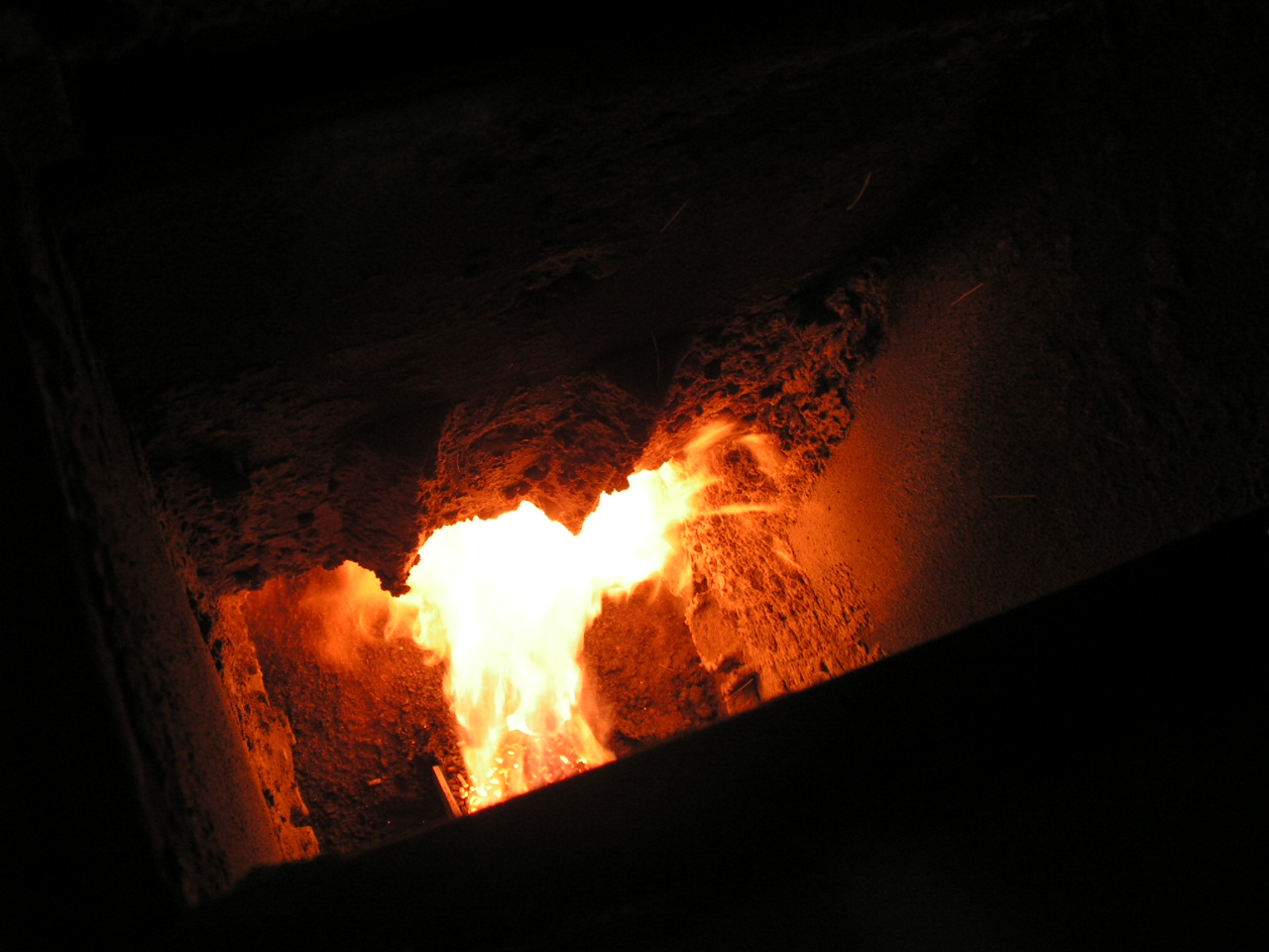

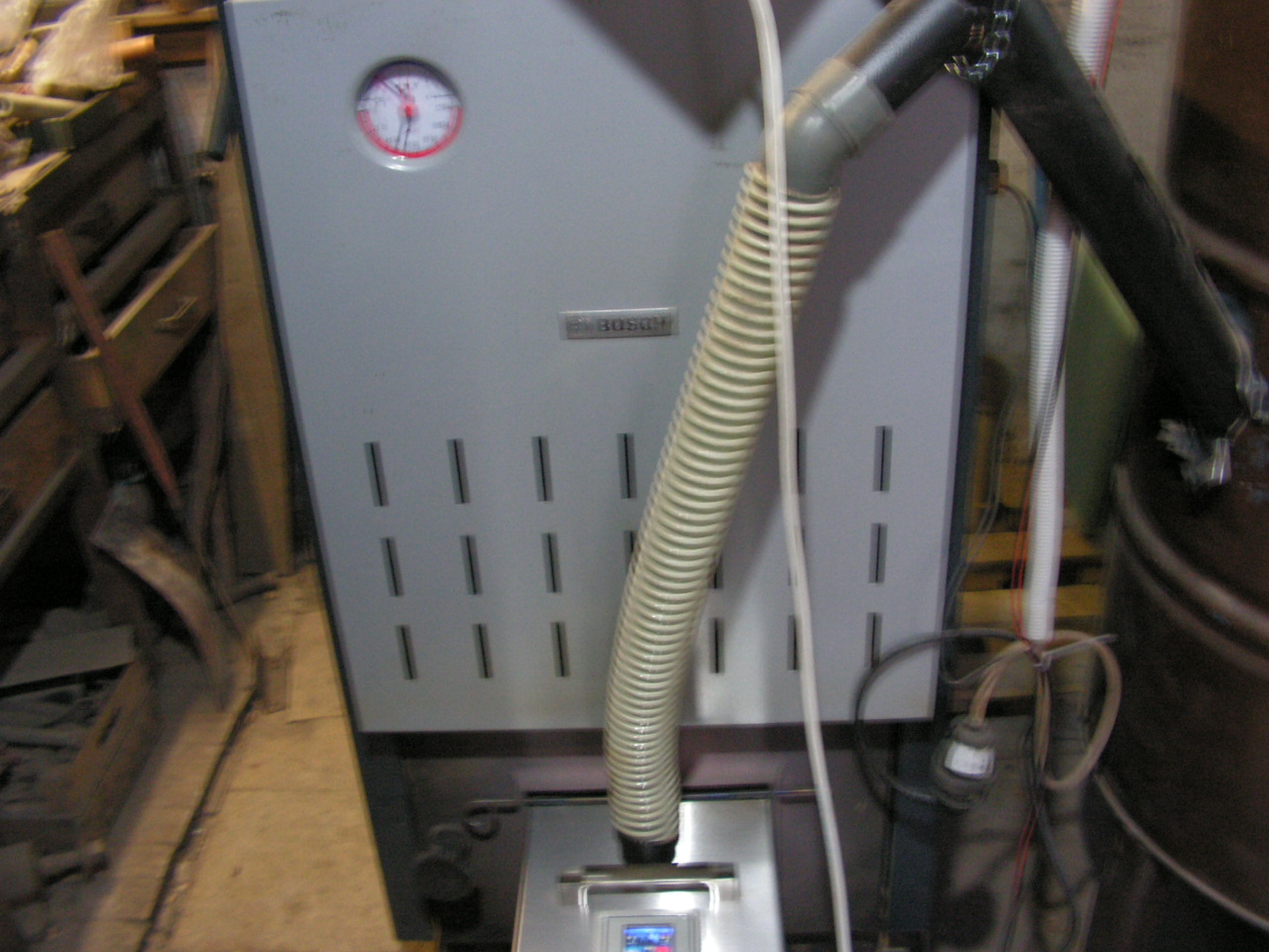

Това е горелката на братовчеда,на 9-10 дни работа без почистване ,котела бош 35 kw,мисля че изглежда съвсем прилично.Само добавяне на пелети и почистване 2-3и пъти месечно.Братовчеда ползва горелката от началото на октомври месец 2016г.Отоплява 250м.кв на три етажа.До сега нула проблеми.

m.eit написа:Братовчеда ползва горелката от началото на октомври месец 2016г.Отоплява 250м.кв на три етажа.Разход и вид пелети?
Не че нещо , но отопляемата площ бе 270 кв.метра.
m.eit
- Мнения: 193
olelemaiko написа:Ще трябва да го попитам от октомври досега колко е изгорил,въпреки че ми спомена в големия студ към 50кг на ден,в това число и БГВ.Има добра изолация и дограма,доста хора са, 8 възрастни и две деца.Най различни,чамови.Справя се отлично и със слънчогледови,просто иска по голям пепелник,щото чистенето на котела се налага през ден в неговия случай,ако гори слънчоглед.Горелката наистина се самопочиства добре.m.eit написа:Братовчеда ползва горелката от началото на октомври месец 2016г.Отоплява 250м.кв на три етажа.Разход и вид пелети?

И аз вече се подготвям за отопление с пелети, както бях писал почти преди година. Закупихме 4 т пелети в началото на есента, после на 9.12.2017г. и въпросната горелка, но само първите дни я изпробвахме и я свалих, защото имам доста въглища и дърва за изгаряне от миналата година. Въпреки че котела ми не е за пелети разхода не ми се видя голям, но и времето беше меко. При първа възможност ще качим и малко снимки.
