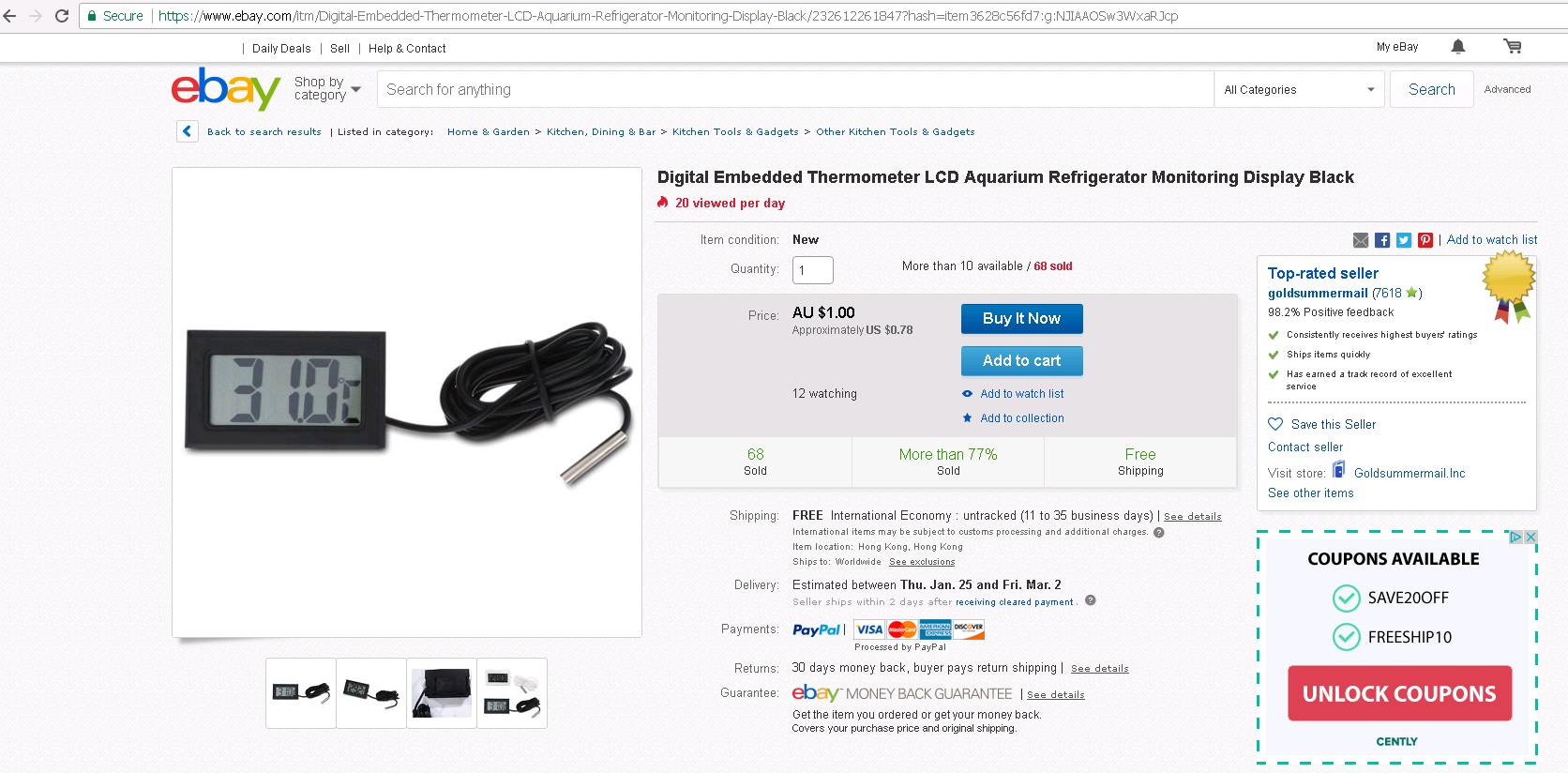

Добре е да е отгоре клемната кутия, за да е удобно за работа по кабелите и с ключа, а и е по-безопасно когато нещо протече. Клемната кутия е на статора, който може винаги да се завърти на 180 градуса, както е написал шоп. Срелката е на корпуса на помпата и си показва посоката, независимо къде ще е клемната кутия...
Вземи си някъкъв подобен термометър, за да се разбере дали циркулацията през котела е добра:

papalin4o - специалист
Как и къде се монтира този термометър?
kalin72 - майстор
papalin4o написа:
Датчика се залепва с алуминиево лепящо фолио на изходната/входната тръба.
kalin72 написа:
papalin4o написа:
Дали ще показва вярно? Все пак смятам, че температурата на водата неможе да се измери така?
filmatoplo - майстор
Разликата между вход изход към подовото трябва да бъде 5 градуса ,ако разликата е по голяма - увеличаваш скоростта на помпата .
