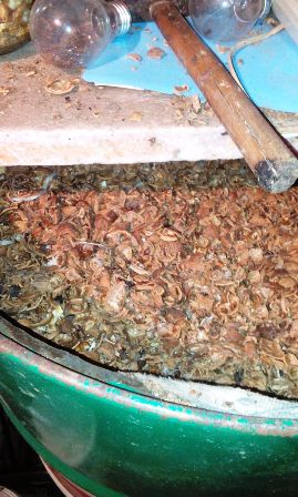

Бай Гого - специалист
Заредил гориво,направил профилактика и тест.
Готов за зимния сезон..

phantom_ - специалист
И аз мисля да го правя тоя тест че зима идва :?

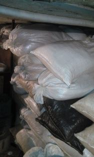

andro440 - майстор
Мазето пълно .бункера зареден ,тест не съм правил ,но след някой друг ден ще се наложи
