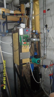

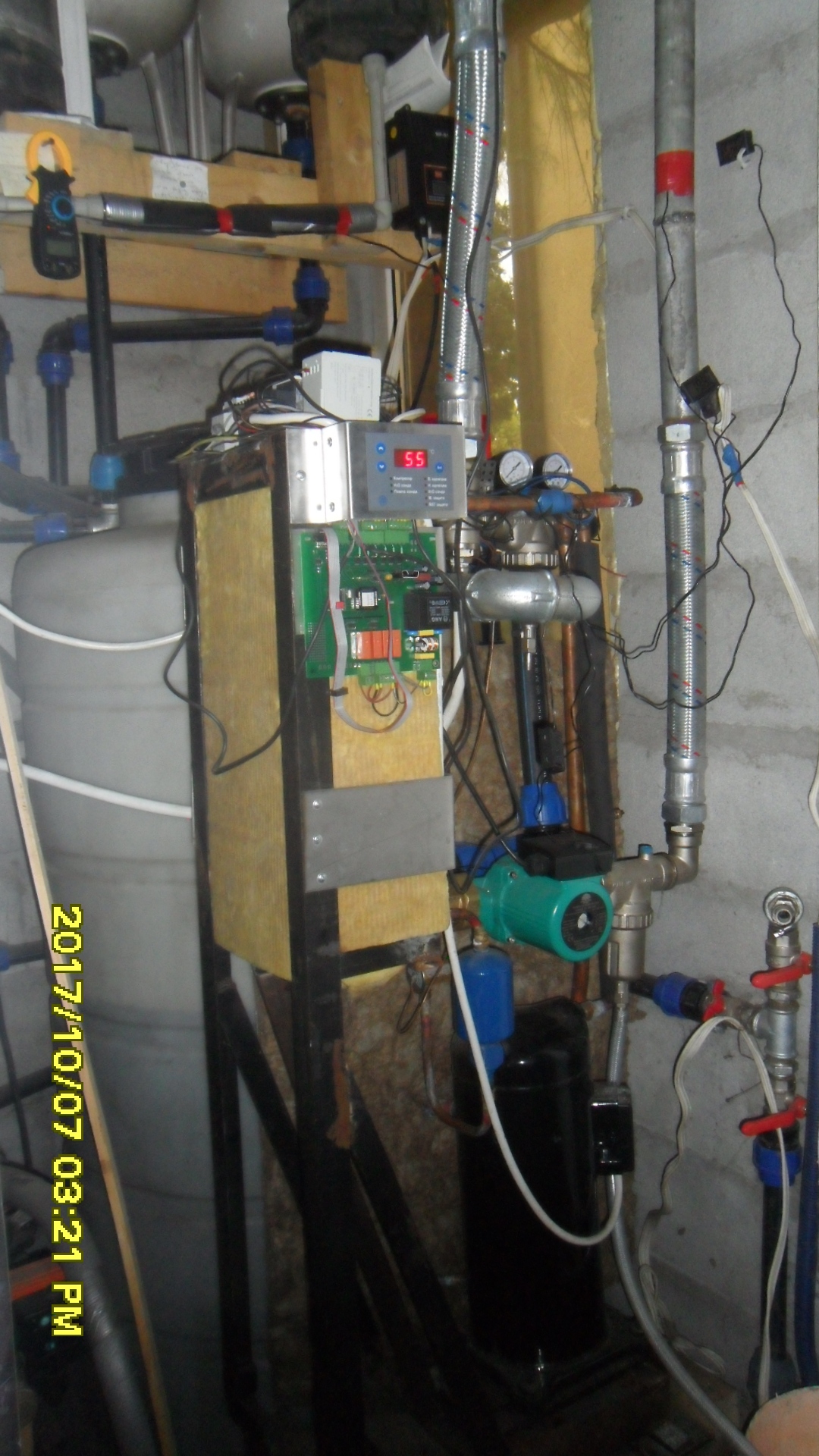

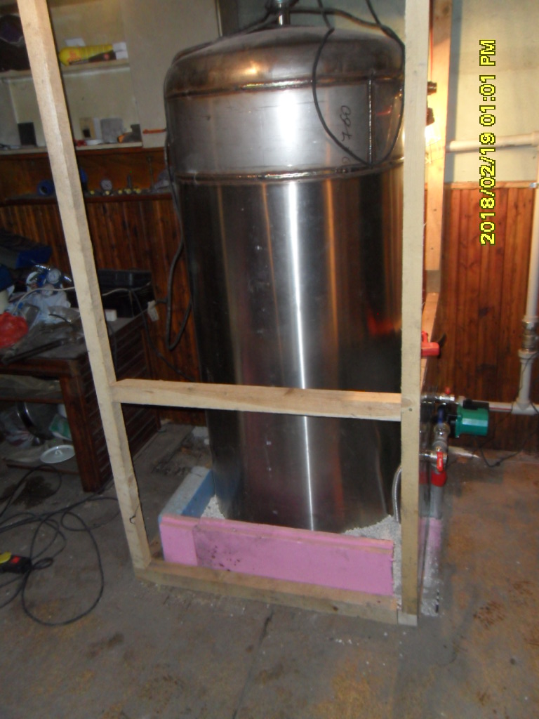

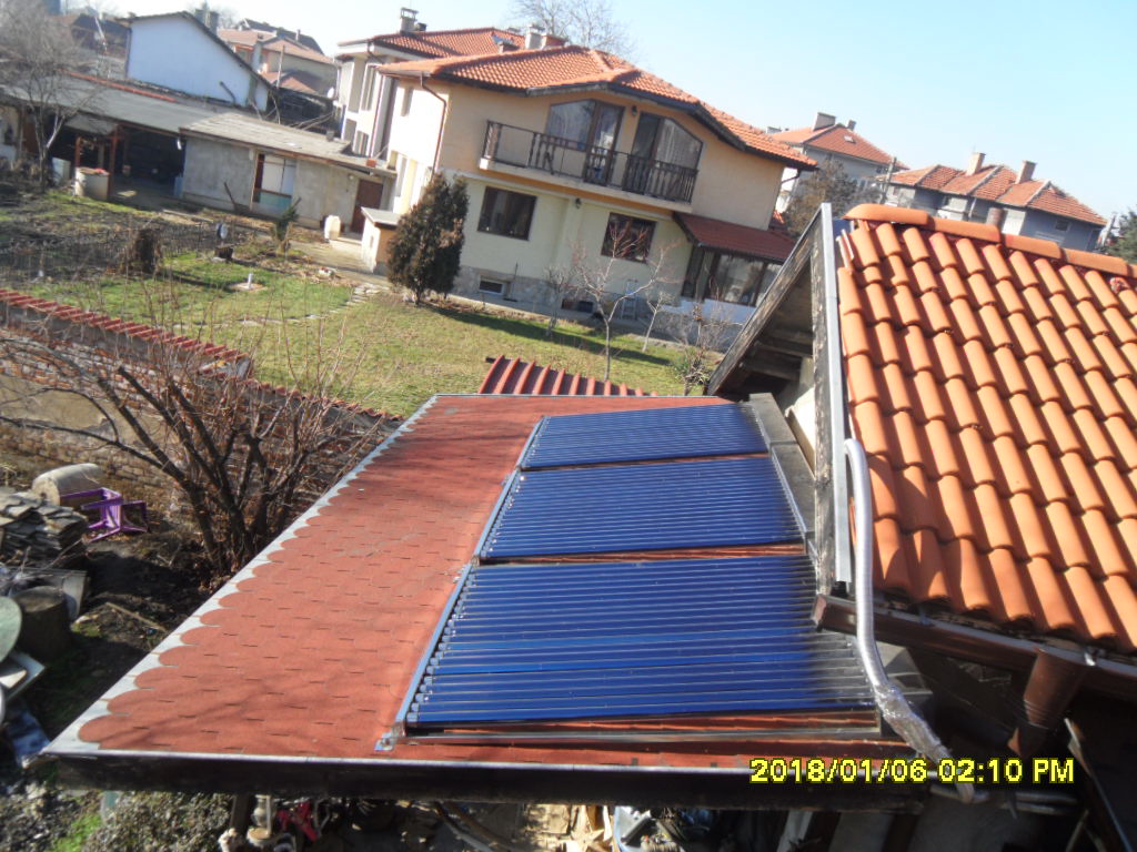

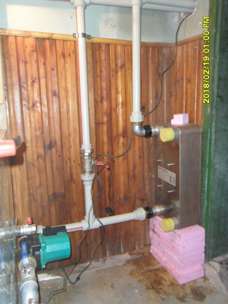

Аз съм категорично ЗА!
Имам ТП вода/вода, имам и буфер 1200 литра за ТП + 4х650л бойлери загрявани от солара.
Според сезона соларите греят от 650 литра до 3800 литра вода и според нуждите или всичко отива за отопление или за БГВ или се дели.
За съжаление нямам водно подово все още. Само с 8 бр конвектори съм. За лятното охлаждане съм предвидил ТП да не работи, а охлаждането да е седин 6,5м2 водно/воден пластинчат топлообменник и сондажна вода
П.П. В днешният слънчев ден имам 3800 литра вода загрята до сега ( 16.15 часа) до 48 градуса
ТП разбира се не е включила нито веднъж и цяла нощ пак няма да включи.
