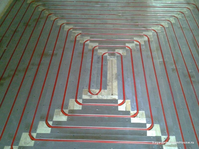

Да се вметна и аз с един въпрос за изолация под водно подово от ТП въздух-вода. Когато има място за изолация и замазка последователността е ясна.
При мен има готова замазка и планувана (последен етаж) изолация на тавана около 70мм., нямам много разстояние да си направя изолацията на пода като по книга. Оше повече че при този минимум на пода сигурно пак ще кастря вратите.
Мисля за вариянт:
1. XPS 20мм залепен за плочата
2. 15мм (или друго фи) тръби за водното подово, хванати за XPS
и вместо хубава плътна замазка,
3. между тръбите да сложа 20мм XPS
4. 10мм(8мм) ламинат
Нямам против да навия тръбите през колкото трябва.
Това XPS при температура на водата около и под 40°С отделя ли някакви вредни вещества?
Моля за мнения.
Иначе живи здрави.
шоп - майстор
Ако минеш с по-дебел фибран и фрезоване според мен ще ти е по-лесно. С оберфреза и водач една стая се фрезова за час.
Ако не сложиш отражателни пластини ще получиш зебра ефект и много лошо топлоотдаване. Фибрана е изолатор и няма топлоемко веществ което да отнема и разпределя топлината.
Успехи!
