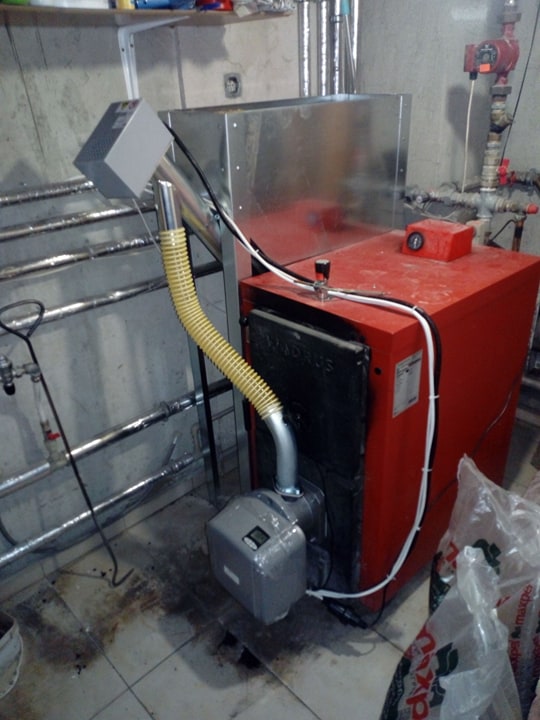

чет юли 02, 2020 8:47 pmfilmatoplo написа: Каква ти е квадратурата ,каква е мощността на радиаторите .Отопляемата квадратура е 131 м2 разпределена между 2 етажа и стълбище. Радиаторите мисля, че са от тип22 - 10см широки панелни, но когато проверих за мощността навсякъде я пишат различно за същите размери панелни радиатори не съм сигурен точно от кой производител са.Иначе имам 4х 500х2200(спалния), като различните производители са дали 3950 / 3084,8 / 4609 watt може и аз да бъркам нещо. Другите размери са 2х 500х2000(кухния) ,2х 550х800(бания, 8см широки алуминии) и стълбището, което е с 2 малки 500х400 и 650х780(6см широк панелен). Сметнах го по схемите, които дават 500х2200 да е 3084,8 watt при Δ T = 50°C и получих 21 624 watt обща мощност на радиаторите (съжалявам, ако съм объркал резултата).Имам и мазе и таван, които не се отопляват, но мисля да направят тавана на етаж за живеене,като той е с площ около 65-70 м2.

Здравейте,моля за съвет, консултация на място и най вече майстор за преустройство на VIADRUS U22 5C 29.1KW на пелети.....най добре на кутия.Мога и аз да съдействам с труд и материали.
За района на североизточна София.

С каква горелка .
- Мнения: 4
чет юли 16, 2020 2:08 pmfilmatoplo написа: С каква горелка .Майстора да каже.
