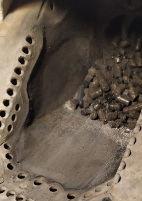

При загасена горелка пусни малкия шнек от тест менюто ,и пусни пелети на ръка в тръбата -да видиш избутва ли ги добре какво се случва .
togo
- Мнения: 68
Шнека е скъсен с около 5 мм, стария се беше скъсил със сант и половина , тогава започна да затяга, а този не затяга, върти , избутва пелетите, но като че ли се е променило(увеличило) подаването от големия шнек, и не успява да смогне.А по външния нищо не е променяно.Инсталатора каза, че се износвали зъбчатките в редуктора и може да е от там.Ще взема първо да го сменя, имам пружина, да пробвам...

Того, ти хубаво написа, че всичко си проверил, но не съобщи за действително препълване, което да си установил недвусмислено.
Препълва ли наистина, или не препълва?

Шнека наистина препълва, погледнах го още в началото, и в този момент съответно спира големия, след като падне нивото под датчиците, тръгва отново.През цялото това време малкия шнек си работи нормално.Бункера ми е такава фуния, че нищо не се събира (трици , прах..) никъде, всичко върви по големия шнек.Въпреки това преди два месеца , понеже пробвах други пелети, го изчаках да свърши до дъното, за да не смесвам пелетите.Затова знам , че бункера е чист.Големия шнек не съм го почиствал!Горя иглолистни пелети.Не е проблем да измеря капацитета на шнека .А това за количеството и състава не разбрах за кой съд става дума?И кой е най правилния начи за измерване капацитета, защото никога не съм мерил.Просто гледам при първоначалното напълване да е до където трябва и съответно на трета да не препълва и горелката винаги си е работила добре.

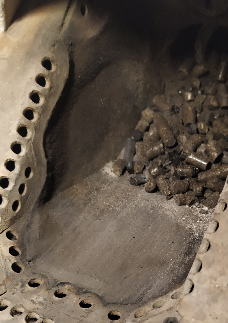

нед окт 23, 2016 7:45 pmachmonek написа:Това е нагър от Керпи слънчоглед.filmatoplo написа:Зависи от пелетите ,както и от въздуха ,но никой не може да ме убеди че - калпави пелети ще ги накараш да горят добре с газанализатор .Да да, знам какво е нагар и какво шлака. По горе пиша, че по наличието на шлака съдя, че е дошло време за почистване. Самата шлака се образува вследствие на нагара, тъй като се затруднява избутването на пелетите напред в камерата. Чети ФилмчеКолкото повече гори назад - толкова по лошо ,там се прави този черен твърд нагар ,точно това му е името ,това не е шлака а нагар .
. Иначе няма как да я накарам да гори само на 3 та. Нямам буфер. Лазар е с буфер и навярно затова при него всичко е ОК!
filmatoplo
- Мнения: 17833
Да,нагар се полепя по стените,по дъното,и най вече в тръбата на малкия шнек.Там е много важно да бъде чистен, защото заклинват пелетите,намалят движението напред,горят назад ,прегряват и разкалват пружината на шнека,от съпротивлението тя се свива и скъсява .Това още повече задълбочава проблемите,и най накрая се стига до смяна на малкия шнек.Така ,че своевременно съвестно почиствайте горивната глава от нагара ,и в тръбичката .Почти не се вижда там нагара -пипайте с ръка само така се усеща,не се страхувайте ,че ще се уцапате-това ще ви спести нерви ,време,пари.Отивам на плажа ,пак заповядайте.
