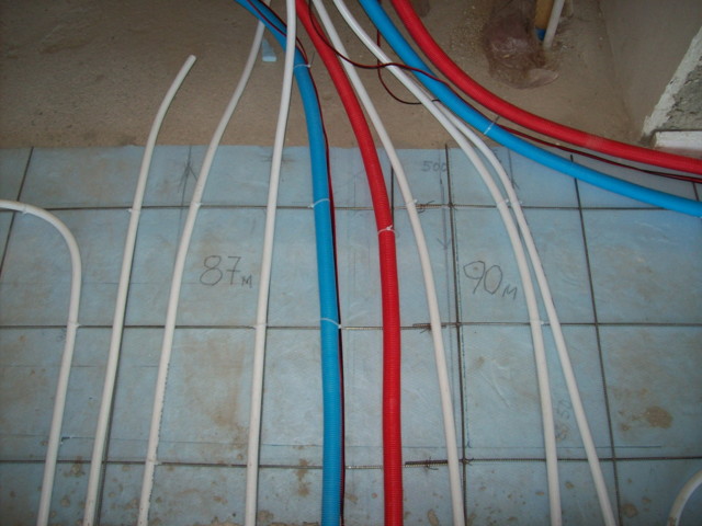

Относно типа водно подово. Аз не робувам и не плащам за име и марка. Най-важното нещо е тръбата. Има 5 слойни италиански тръби на цена почти 1/3 спрямо марковите. Мразя тесните тръби ф 16 :x :x :x
С тях при полета над 50м има само проблеми, които се решават с мощни, скъпи и енергонеефективни помпи. Колекторите си ги правя сам от челно лепен ППР

шоп недей така за тръбите ф16. Проблеми с кръгове над 50 метра не съм имал. А колекторите е важно да са с дебитомери, защото иначе няма настройване. Не случайно казвам, че подово трябва да се смята, а не да се прави както дойде. Помпите, които ползваме в повечето случаи и са повече от достатъчни са с напор 7м електронни и не са скъпи.

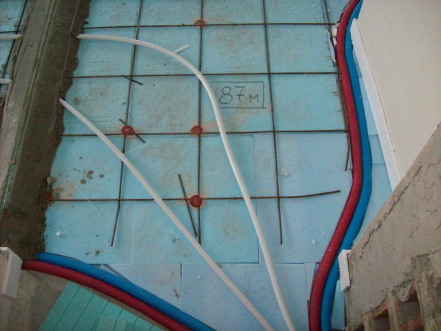

Да де, моето е смятано... с кръгове и по 85м. И сега алфа 15-60 помпа не стига. Нямаше много мнения по темата преди 5г. Говореше се и тук да не са над 90 м и аз спях спокойно. Не че сега е зле, но май ще слагам и другата помпа.

Моето подово същои е с 80-85м кръгове. Бях сложил оригинална помпена група 15-65, но ми работеше с дТ=15К, което не ме устройваше. Преработих всичко и сложих помпа 25-80 и сега всичко е 6. Докато се мотках и търсех проблема, всички проектанти и търговци ме уверяваха, че помпа 15-60 дори е голяма за 100м2, вероятно проблема е другаде. Сега вече имам опит и знам какви помпи да слагам.

При мен имам и два кръга по 90м и 93м и с 25-40 на първа степен няма никакъв проблем.Всички тръби са ми 16-ки с ал.вложка.Тъй като ТП е добре да се комбинира с още един вид отопление за това се прекарват поне тръби за радиатори(конвектори) не струва нищо но винаги е по добре да се подсигуриш.Като стане по студено пускам и радиатори.

Направих справка в архива,кръговете са три 90-87-87=264м пълно е с антифриз на -20гр (ТО е вън в ТП) Грудфос 25-40 на 1-ва ст, дт-5гр нямам дебитомери (кръговете са почти еднакви)

Добре е да се знае колко дебит е необходимо да преминава през всеки кръг, както и съпротивлението им. След това на обща база се избира помпа по графиките им. Това, че дадена помпа има напор 6м или 8м, не означава, че дебитът при този напор ще е достатъчен. Също така колкото повече кръгове - толкова повече необходим дебит при определено съпротивление и съответно по-голяма помпа.
шоп за това kuuuuuul успява, защото има само 3 кръга.
