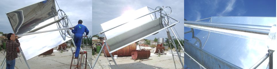

Това дето ви го пиша е от теорията и от практика - правили сме го, имам и снимки но трябва да питам хората дали са съгласни да ги публикувам, тяхната цистерна беше 15 кубика с три серпентини една за 40KW за подовото, една за 10 за колекторите с антифриз, и една за 5 за всеки случай, и им монтирахме два параболични колектори от тия дето бяхме правили:
Parabolic Through.jpg (46.97 KиБ) Видяна 4118 пъти
