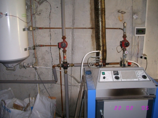

naskov - майстор
Кой ти каза, че ги няма. Има си ги. Ако не можеш да намериш мога да ти купя и да ти изпратя
filmatoplo - майстор
Ей не чуваш ей , :) с Есбето иска втора помпа или рибарски ботуши :wink: Купи го тоя тъп четирипътен вентил и си решавай за напред проблема -хем котлето ще пее хем радиаторите ще им пращаш температура каквато е нужна за да не пъшкаш от жега :wink: -няма да повтарям .После кой крив кой прав и пак сагата ще се повтаря -ес о ес .
naskov - майстор
Пример за Атмос с четирипътен вентил без задвижка

naskov написа:
naskov, май и ти имаш слабост към четирипътните :?:
Би ли обяснил каква работа върши в случая?
