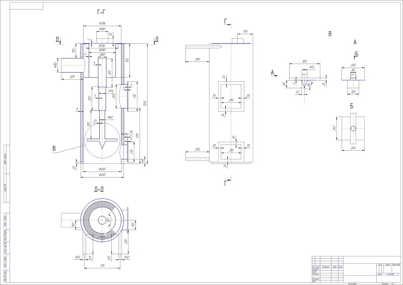

fbr написа:
На мен пък друго ми направи впечатление. Това е малката площ на топлоотдаване. Знаем че при нормалните котли, за да се постигне по-голям топлообмен, се правят двуходови, триходови че и нагоре. А тук само с един ход, и хоп 3 пъти по-високо КПД. Така видимо топлобменната повърхност е много малка и димните газове се отнемат от мястото с най-високата им температура. Та на една нищо и никаква турска печка тип чудо, правят един ход допълнителен, за по-голям топлообмен, а тук газовете направо в кюнеца. Съжалявам, но мисля че ще са грешно дадени тези 3600 лева за нея.
Нещо бъркащ колега, кой 10квт. от гореупоменатите котли има 1,98м2 площ за топлоотдаване, а 20квт 2,81м2. и с правилно разпределяне на огъня е напълно възможно.

Смятам, изчислявам сухи дърва, влажни дърва :rolleyes: и този котел ми изглежда все по-примамлив :rock: Засега ме спира високата му цена. mrmagooo ти все още ли си на мнение,че Stropuva е добра инвестиция?
Цената наистина е неоправдано висока. За 300-400 лв този котел може много лесно да се направи.
egomen66 - майстор
Ето ви една схема за направа на този котел- #-o
