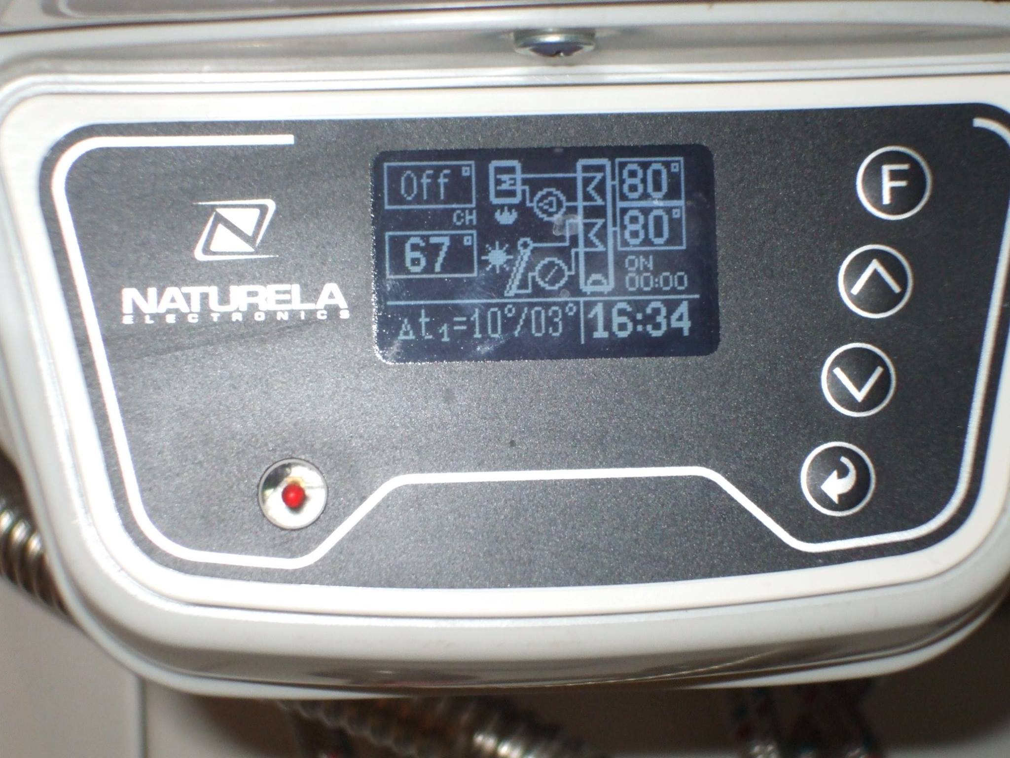

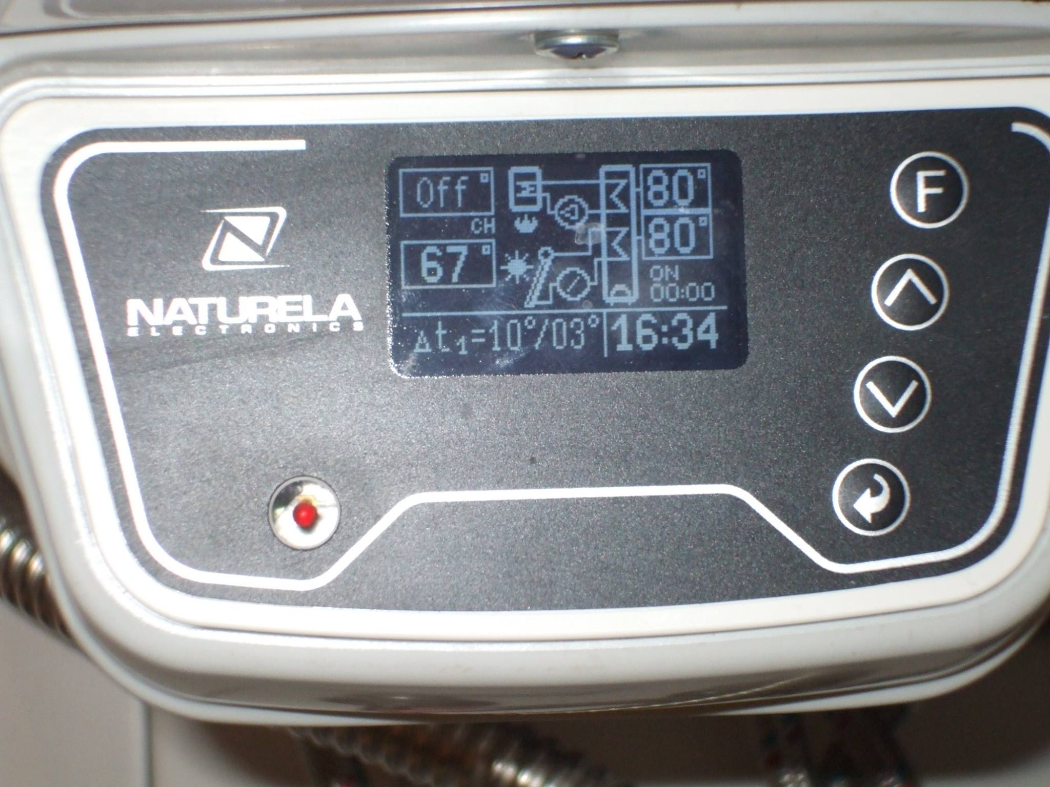

Генчев - напреднал
Здравейте колеги,ето какво може и моята система благодарение на няколко човека от форума,имена няма да споменавам да не забравя някого.
