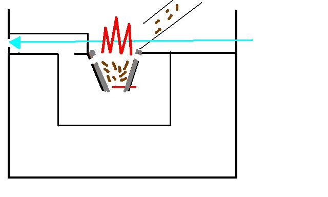

Днес си направих още някои експерименти. Нагревателна свещ от дизелова печка спокойно си пали пелети и много вероятно е да ползвам такава вместо кантал. Все пак стои в пламък над 1800градуса без да изгори.
Ето каква ми е идеята за вътрешността на камината. Нарисувал съм само долната част. Конуса ще е направен от шамот и най отдолу ще е свещта да ги пали. Отстрани също ще има отвори за въздух - един вид да се получава и малко като пиролиза. На пътя на пламъка ще има една пръчка която като се разширява от температурата и ще дозира въздуха, за да поддържа един и същ излишък на въздух(ламбда). Доколкото намерих нещо в нета ламбдата трябва да е около 1,4-1,5. Мощността ще се определя от дозатора. Той ще подсигурява оптималното количество пелети за съответната мощност, а с възуха ще се регулира изгарянето им за единица време.
Та през отпуската до коледа ще направя конуса и ще го пъхна в камината за да замеря интересуващите ме параметри на пламъка и скоростта на изгаряне на пелетите. Конуса отвътре ще го измажа с шамот. Дано издържи за експеримента :)

Браво на теб,просто човек да се порадва на ентусиазма ти.Току що чета руския форум за тази прословута горелка.Предполагам и някои от вас го е направил.Честно казано срам ме е че съм българин.Но всеки народ си заслужава съдбата ,за пореден път се убеждавам.Ако имаш нужда от помощ ще ти помогна,контролери ,шнекове ,вентилатори, запалки.Ако искаш пиши н а лични ,ще ти оставя е-маил си или телефона,че тук нещо започвам да се задушавам.

ivanovbg;
Какво ще стане с изгорелите пелети,опасявам се,че без вентилатор ще се шлаковат .

Благодаря, но няма да има шнек, предполагам си видял по предната примерна схема на дозатора. Контролера ще си е собствено производства. Все пак искам да прави каквото аз искам, а не заложеното от някой който и хабер си няма как ще работи моето огнище.
За вентилатор, ако се наложи докато се разпали горелката, смятам да ползвам от някое компютърно захранване. Така и така имам няколко, но не ми се вярва. Комина ми е от неръждавейка, изолиран е и си дърпа добре.
Виж определено ще имам нужда от логистична помощ. Ни знам каква теоретична температура е необходима да има в комина, нито на пламъка, но се надявам с екпериментит да ги разбера. После и една маймунка ще мож да го сглоби и пусне.

Надявам се да пада пепелта през конуса. Експеримента ще покаже.

Разгледай ретортна горелка,според мен изгорелите пелети трябва да се издухват, иначе ще се задържат в конуса и ще се шлаковат(запичат) ,на естесвена тяга мисля, че няма стане.
Идеята на високотемпературното горене е да няма почти никаква шлака. Затова конуса ще е от шамотна пръст за изолация на зоната на горене. Даже се замислям дали няма да може да гори всякакъв насипен материал.
А току що ми дойде идея за експеримента: ще монтирам конуса в две тенекии от сирене и директно в комина. От едната страна ще сложа закалено стъкло от стара печка и ще мога да наблюдавам за какво иде реч. Така ще мога да си регулирам ръчно и въздуха и горивото докато експериментирам.

Горивна камера от огнеупорен материял е удачно, защото така се повишава температурата в зоната на окисляване на горивото, изгарянето е пълно, КПД, по-висока, шлаката, по-малка.
Не си усложнявай живота със сметки колко въздух е необходимо за пълното окисляване на 1 кг пелети. Отговора е ДОСТАТЪЧНО. Нали няма да слагаш дебитомери, за да мериш кубичните метри въздух?
