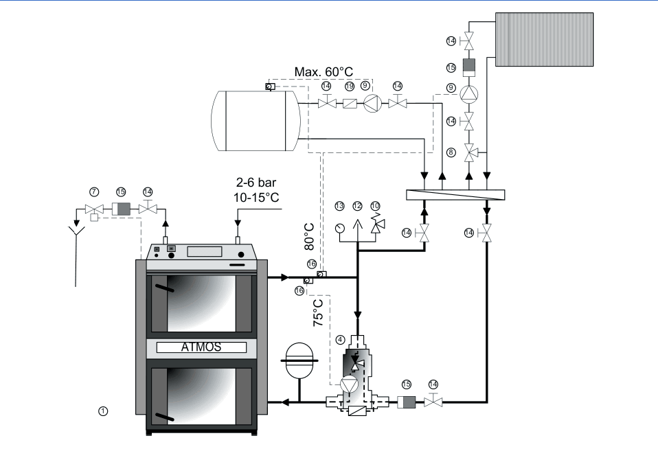

Мисля, тук има някакво объркване. Когато се монтира термостатичен вентил, малкия кръг шунтира големия кръг, което води до по-нисък напор на помпата, с което в определени моменти се компрометира захранването на радиаторите с по-високо хидравлично съпротивление. Това налага монтирането на втора помпа, която да не се влияе от положението на термостатичния вентил. Но това налага по някакъв начин, двете помпи да бъдат "развързани". Бойлерната помпа е съвсем друга бира.

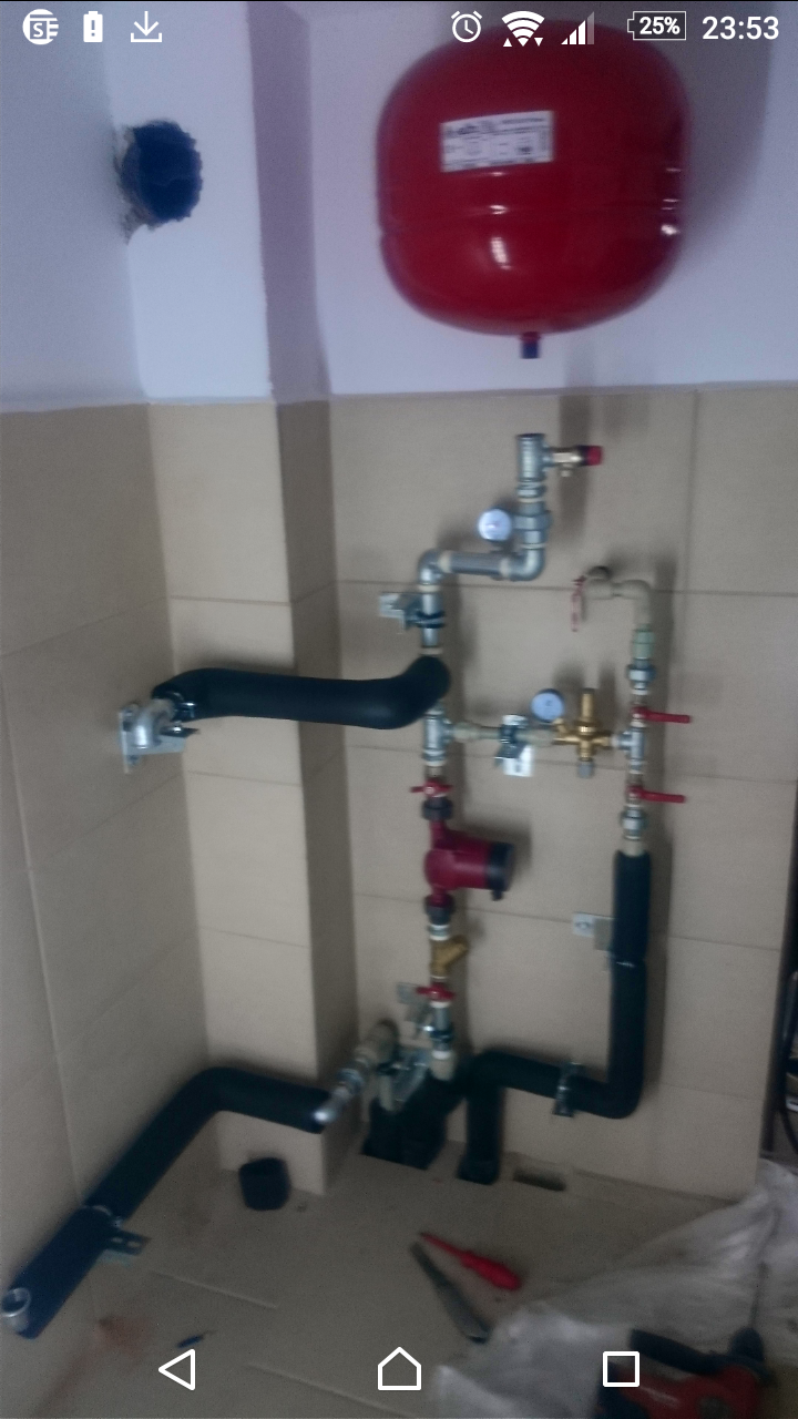

Отоплителна система в къща 90 кв обща площ на два етажа,с колектор на етаж, тоест два колектора, магистрала 1" полипропилен стабелизиран, след колекторите AL pex под замазка, преминаване под земята от къщата до гаража 7 метра в изолация тръбна aeroflex, и кутия от фибран.до котела имам тръбна разводка от цинкова тръба.
Котела ми е Greenterm long time v.4 gp 25 кв.
Колебаех се между 18, но взех 25...
Затворена система, нямам в.клапи по арматурата само помпа, филтър и клапан по налягане 2.5 б.
След месец експлоатация и модулация от 7 -15 кв... Котела гаси често при температури над нулата и след достигане на оптимална температура работи доста време с голяма разлика между изход и вход.
Бойлера е в отоплителния кръг със задвижка на Херц https://bg-maistor.com/otoplenie/kranov ... 853-detail
С деферинцялен термостат на техногама
Искам напролет да преправя някой неща, просто да взема правилното решение.

нед яну 20, 2019 11:44 pmfbr написа: Мисля, тук има някакво объркване. Когато се монтира термостатичен вентил, малкия кръг шунтира големия кръг, което води до по-нисък напор на помпата, с което в определени моменти се компрометира захранването на радиаторите с по-високо хидравлично съпротивление. Това налага монтирането на втора помпа, която да не се влияе от положението на термостатичния вентил. Но това налага по някакъв начин, двете помпи да бъдат "развързани". Бойлерната помпа е съвсем друга бира.Всъщност това имах в предвид,.... А това да бъдат "развързани" какво ще рече?

Имам много схеми от различни производители и като изключим подробностите, всичките много си приличат. Тук съм пратил една от АТМОС, защото повечето са в pdf, пък сайтът, незнайно защо, не иска да приема този формат. Както е видно, има три помпи. Една за котела, една за бойлера и една за радиаторите. Даже има схеми с няколко радиаторни кръга и всеки кръг си има своя помпа и свой трипътен вентил със задвижка. Не знам дали е случайно, но всички слагат помпите на топлата страна. Може ли с една помпа и с един вентил? То може и изобщо без помпи(и такова парно съм имал), но има някои кофти ефекти. Сигурен съм, че ако искаме да имаме читаво парно, без пари трудно ще стане. Аз съм електро инженер. Реших, че не разбирам достатъчно от топлотехника, купих си книжки, прочетох ги, съгласих се, че Херц разбират повече от мен и тъпо изпълних схемата, която те ми препоръчаха. Досте си прилича с тази на АТМОС. След 6 години експлоатация докладвам: никакви проблеми!

Пафка, fbrто "развързва" помпите с оня правоъгълник, от който взимат вода радиатора и бойлера.
Правоъгълникът, пресечен с диагонал, се казва хидравличен изравнител, разединител......развързатор....
Той прай така работата, че двете помпи да не се дърлят. Нещо като синя каска.
Някои твърдят, че отоплението им работи перфектно и без него. Аз не го вярвам, ама и не съм го видял де.
