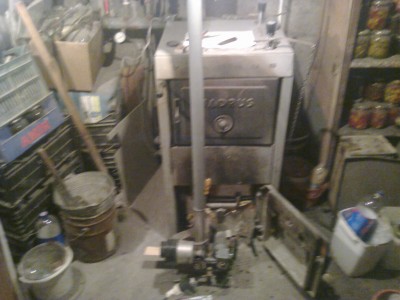

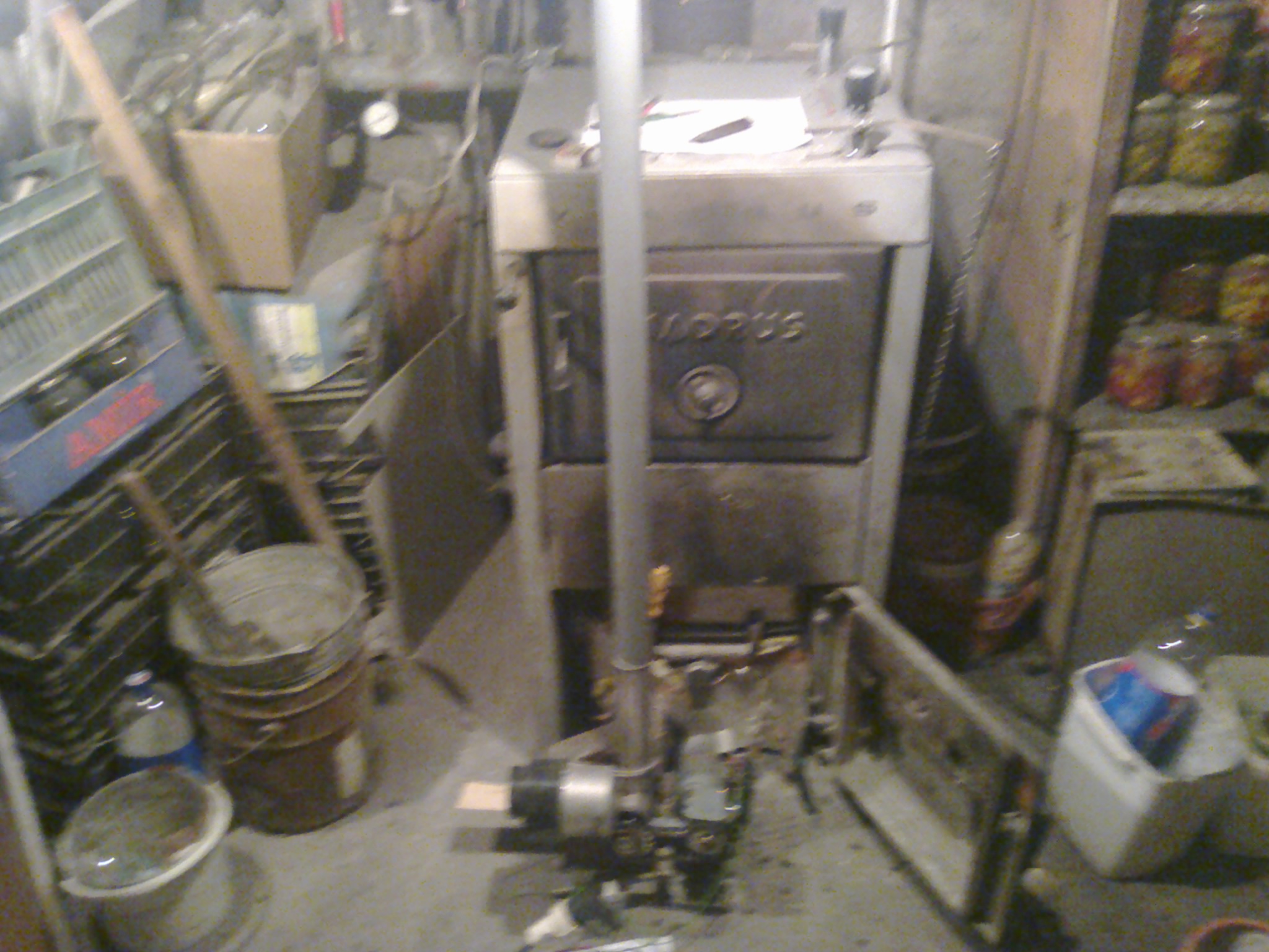

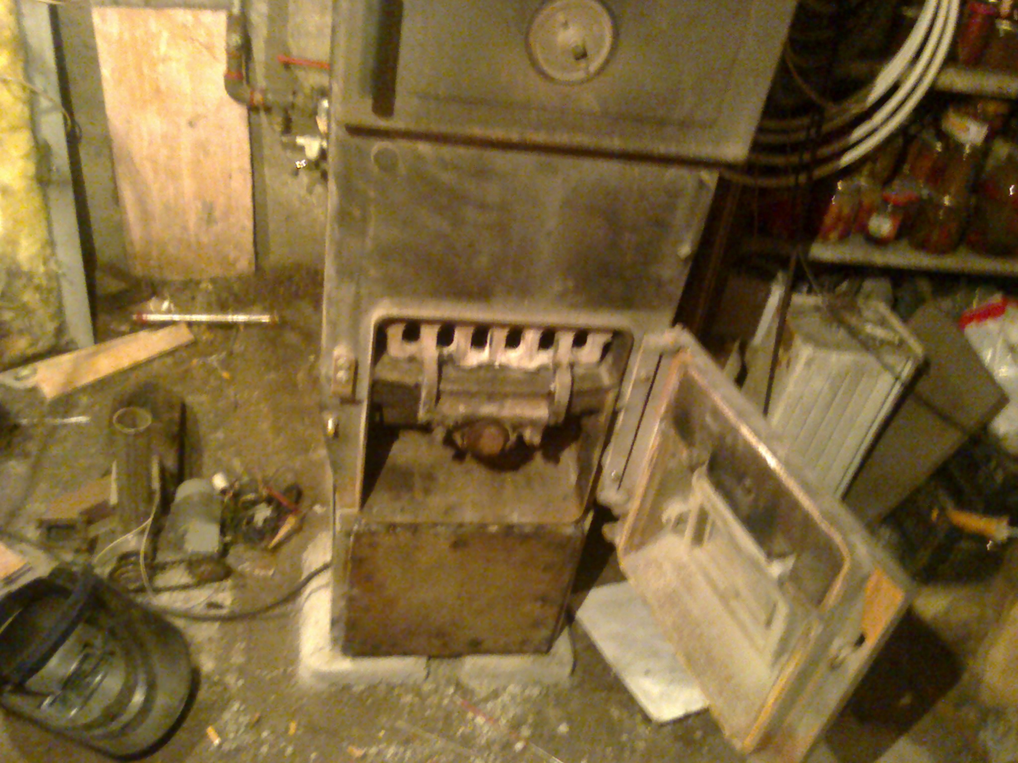

Колегата е лесен ,трябва ми снимка на Виадрус У26 с монтирана пелетна горелка на долната врата ,изключвам тъпата Ератовска предкамера .
andro440
- Мнения: 1020
Малко сложно е на виадрус У 26 да наврвш горелка в пепелника .Грейкото не е мн подходяща и ще опира в долния край на водната риза/дъното .Може би с тръбна ,която бълва огъня напред ще се получи резултат ,но ще трябва да се направи нова врата ,или поне оригиналната да се ореже и преработи основно .Аз правих проби ,като забих едно подобие на грейко в пепелника на същия модел ,но огъня си бие само в едната секция и за това реших да вдигна котела на кутия . иначе за пробата вратата бях я отворил и около горелката уплътнявах с ламарина и каменна вата . много е ниско това отделения на котела и според мен не е вариант поради ред причини ,които знаеш много добре

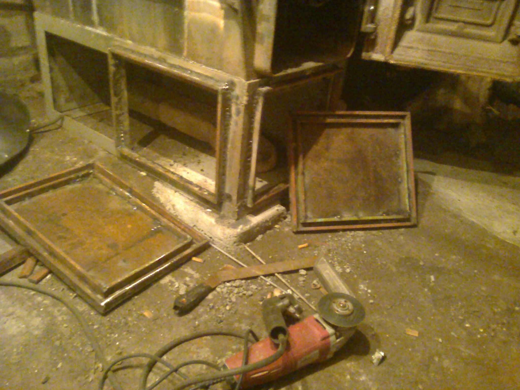

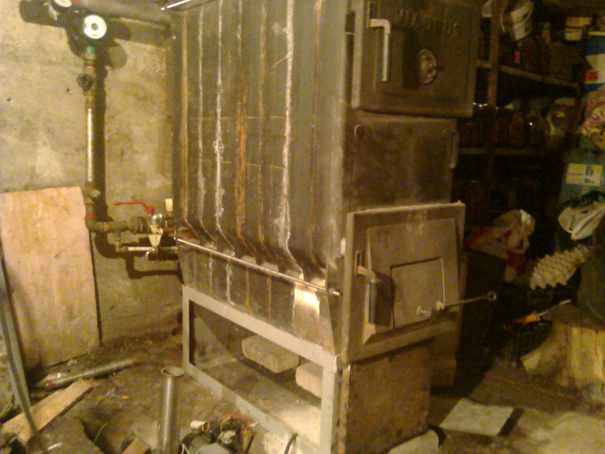

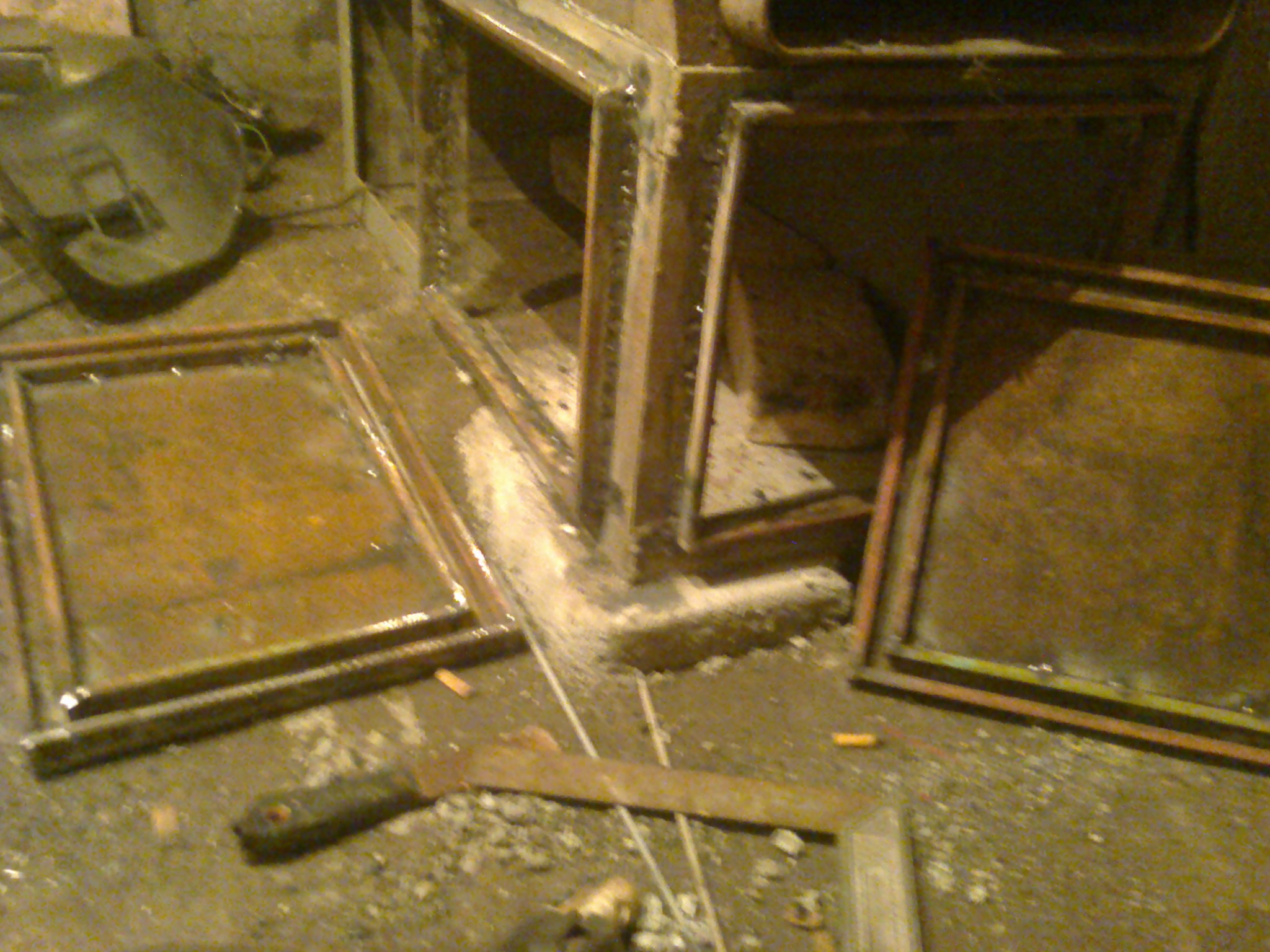

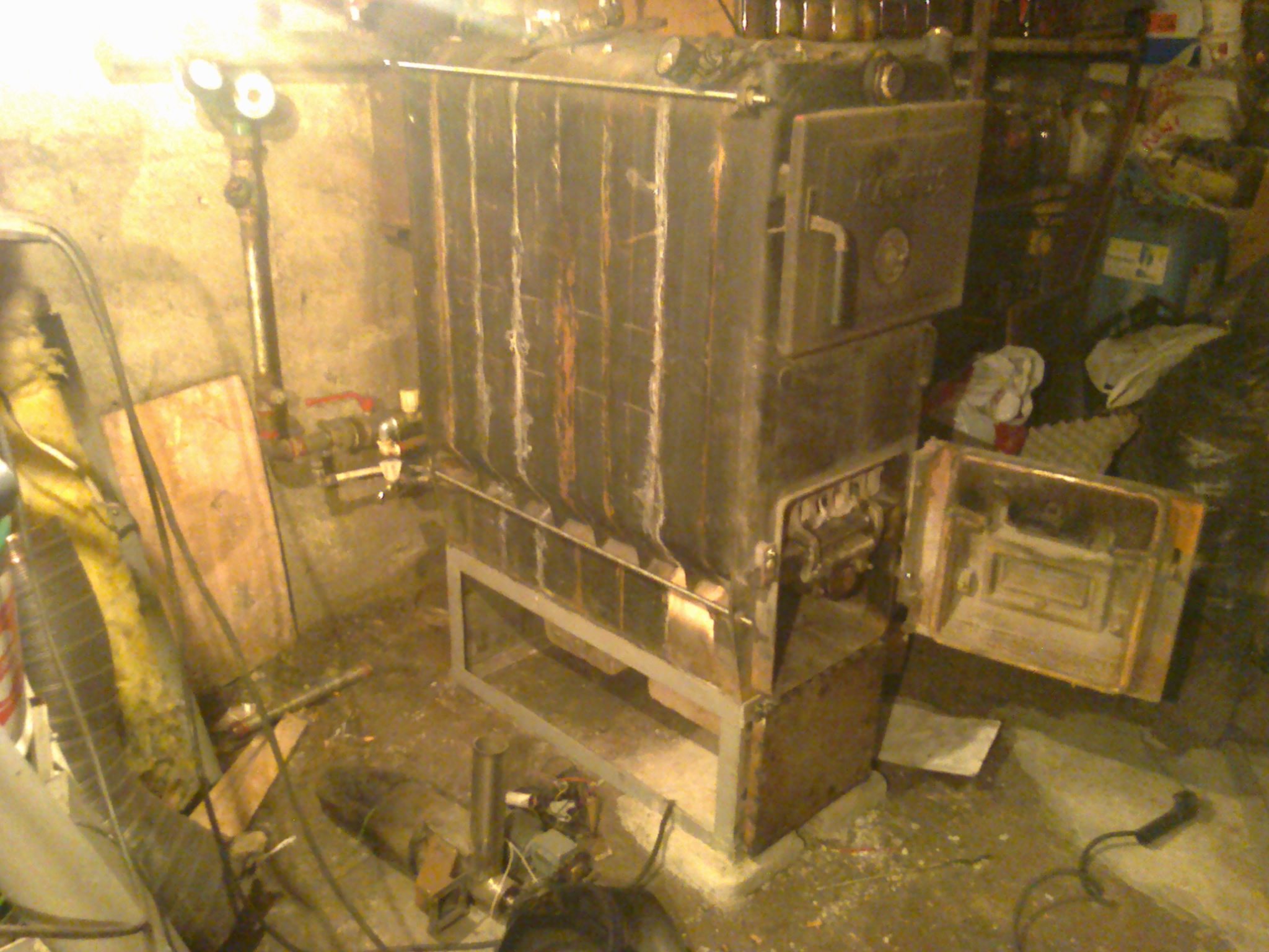

в момента съм на такова състояние ,утре вечер ,може да скроя и втората врата /на която ще забода горелката и ще е отстрани /-предната ,ще си е за почистване ! И малко поизнадих котленцето ,,от 4 секции на 8

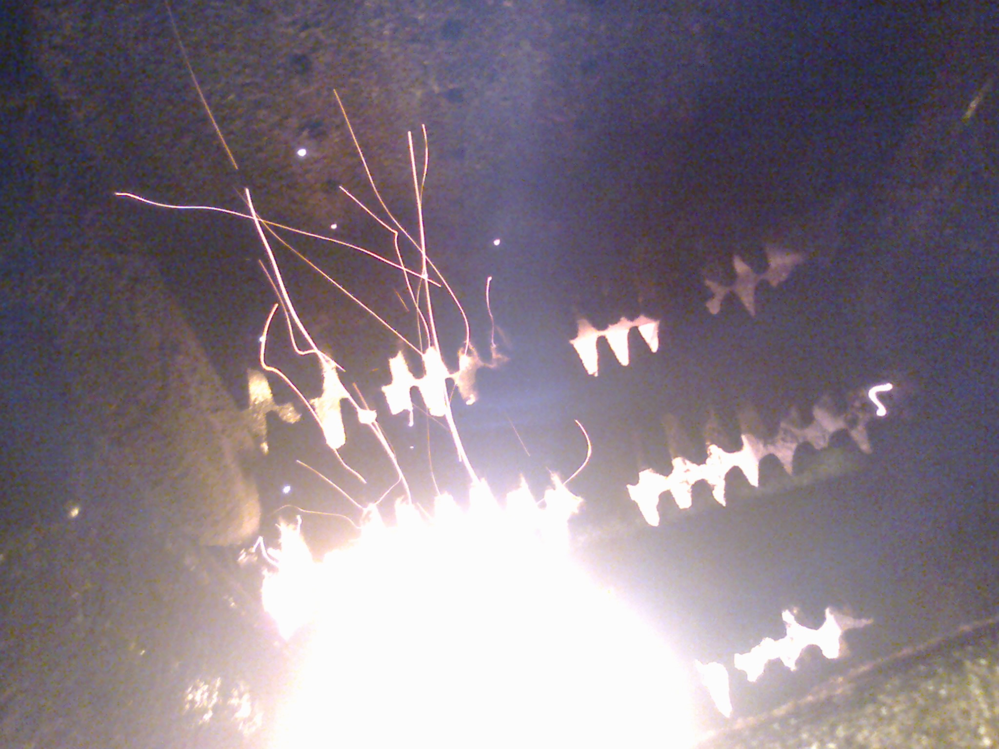

Филме ,забележи на снимката втората секция в долния край ,как е побеляла -точно там биеше пламъка ,когато бях забол горелката в пепелника

Нали се вижда че и другите режат отвор като твоя двайсейняколко ,има клипове ама от телефона пиша не знам как да ги качвам .
