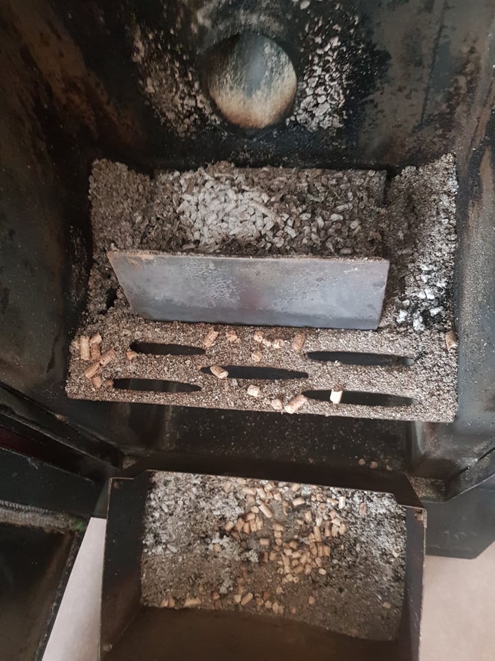

Здравейте.Вкъщи се занимаваме основно аз и майка ми с камината.Не й разбираме много, но по принцип сме доволни.Проблемът само е, че като, че ли има проблем с пепелта от пелетите, защото както е видно на снимката там, където горят пелетите е пълно с пепел, а пък от долу кошничката за пепел е почти празна. а трябва да бъде обратното и нямаме идея защо.

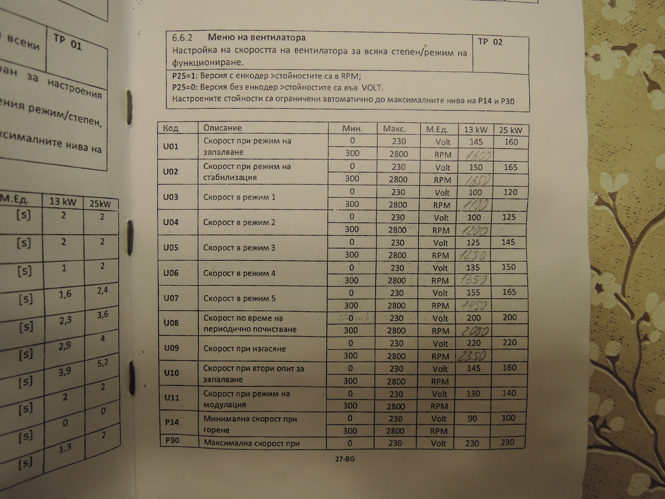

От кой параметър се регулира въздуха -един приятел ме моли да му погледна камината .
burner
- Мнения: 334
Ако става дума за вентилатора:
TP 02
Опитах се да изпратя снимка на цялата страница. Не можах. С телефона ми даде голям обем. Компресирах го, не става. Снимах го с един Олимпус. Пак греда. Ядосах се и го снимах с Никон. Докарах го на обем, ама не мога нито изображение да го вмъкна, нито като прикачен файл. Ако някой знае какво става, да помогне.
А, то излязло. Сигурно става бавно. Както и да е. При увеличение на десктопа се вижда отлично. И на телефона при увеличение е добре. С молив са записани заводските стойности за 13 киловата, обърнати от волтове в обороти. Моите вече отдавна не са такива.
TP 02
