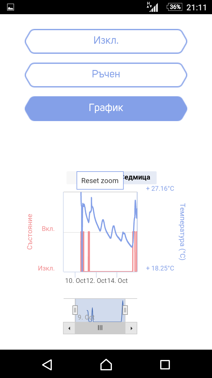

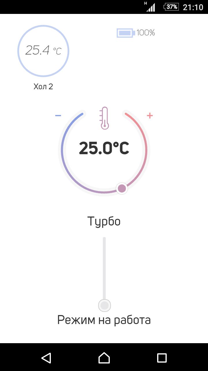

Ето и аз да похваля моя WiFi термостат след една седмица на почивка се прибирам и е жегаа :supz:
filmatoplo - майстор
Какво е това нещо ,колко струва .
phantom_ - специалист
Wifi стаен термостат се води,управлява се от телефона или от компютър.Струва 140 лв със един безжичен датчик, (със кабел който е струва 100лв). Може да му се сложат до 4 безжични датчика и да си ги разхвърляш из стайте :roll: да следиш температурата от всякъде.Аз съм доволен мога да включа горелката от всякъде :supz: http://www.redsun.bg/bezjichen-wifi-int ... -bboil-rf/
Тая кутийка не вади ли директна фаза на изхода ,а за стаен термостат ни трябва независим контакт ,как е при теб .
Независим контакт е.Ако му подадеш фаза -фаза ще изкара :wink: Каквото ти душата сака :-D
