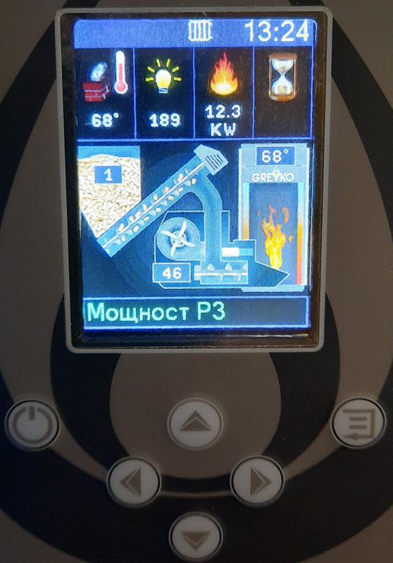

viewtopic.php?f=10&t=52217&start=1500#p1038873
Постигнатото (за сега) в резултат на 'железариите inside' е:
filmatoplo
- Мнения: 17842
Изглежда в норми ,то е ясно ,че датчика за димни показва по малко .
Механизма на вратичката твое дело ли е .
ves-ko
- Мнения: 215
пон окт 19, 2020 12:33 pmfilmatoplo написа: Изглежда в норми ,то е ясно ,че датчика за димни показва по малко .да - показва по-малко, заради отдалечеността от изх. на котела.
да - идеята е моя, но основното рязане, заваряване струговане и фрезоване - на хора, които разбират от това и имат и машините.

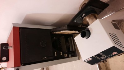

veselint
- Мнения: 67
Добър вечер, имам странен за мен проблем с котела и комина.Котела е Виадрус вдигнат на кутия ,с прелетна горелка.Проблема е ,че при горене ,гофрето свързващо котела с комина вибрира доста силно и се чува някакъв боботещ звук.Миналия отоплителен сезон не съм имал този проблем. Различното този сезон е че ,съм със слънчогледови пелети и няколко железа повече в котела.Комина и котела са чистени и няма разлика в боботенето,горелката гори добре,температурата на димните газове е 100грдуса при 65 на водата и максимална степен на горене,при минимална са 75градуса.Според вас от какво се получават тези вибрации и боботенето.
Трифон П.Трифонов
- Мнения: 22967
пон окт 26, 2020 6:34 pmveselint написа: ...Според вас от какво се получават тези вибрации и боботенето.Единственото логично обяснение, което едва намирам в тиквата си е, че увеличавайки пневматичното съпротивление на котела, с онези железа, се е достигнала някаква стойност, която наложена на тягата на комина, прави резонанса. Ако промениш малко едната или другата величина, би трябвало да изчезне. Качвай някого на покрива, че е по трудно от ваденето на плочи!

veselint
- Мнения: 67
Бе не вярвам много на етикети, ама ...
http://twinspellets.com/?gclid=Cj0KCQjw ... m1EALw_wcB
[/quote]
За железата и резонанса сигурно си прав ,на покрива като се кача на комина нищо се не усеща .Вибрацията е най-силна в гофрето.Тъй като за сефте горя слънчаци,нормално ли е да пушат повече при горене?Също усещам някаква тежка и влажна миризма като отворя котела.
