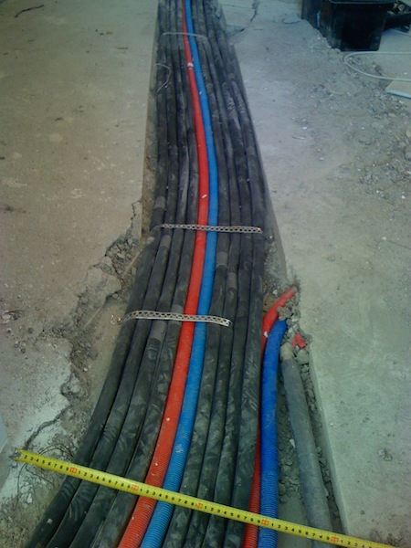

Да се върна пак на конвекторите. Значи затова отварях пода втори път. Махнах гофретата и сложих някаква друга изолация...незнам точно как се казва, има я на снимките. Тя е точно за това...ако някога сложа чилър и искам студено лятото, да не наводня комшията отдолу :) Това си беше едно от най-големите прецаквания по ремонта, но аз съм си воновен. Когато слагахме гофретата, моя човек ме пита - С какво ще се топлиш? Аз - С котел...на газ, на дърва...с котел. Кой ти мислил за чилър :) И сметнах че на такъв мащабен ремонт не искам някой ден да ме е яд, че имам възможност, а използвам чилъра на 50% само зимата :) Пуснах си кабели на 220 волта за захранване на конвекторите. Друго не съм предвиждал...ако някой ден се наложи нещо за управление на стената или друго...незнам, ще му мисля. Където имах възможност пуснах и тръба за отвеждане на конденза. Но някъде просто нямаше къде, а не искам просто да пробия стената и лятото хората отдолу да ме псуват, както аз сега като мина под някой капчук посред лято ;) Или ще охлаждам само с някои конвектори, или ще си събирам всеки ден водата от ваничките и така...Да стигнем до там. Сега по-важното е да изкарам 10000 за чилър. Но с преоритет са конвекторите...чилъра...може и без него за момента

Някой ще ми обясни ли каква е ролята на изолацията при охлаждане. Освен по-добрите и изолационни качества,друго има ли? Как тя пази по-добре от гофре?
