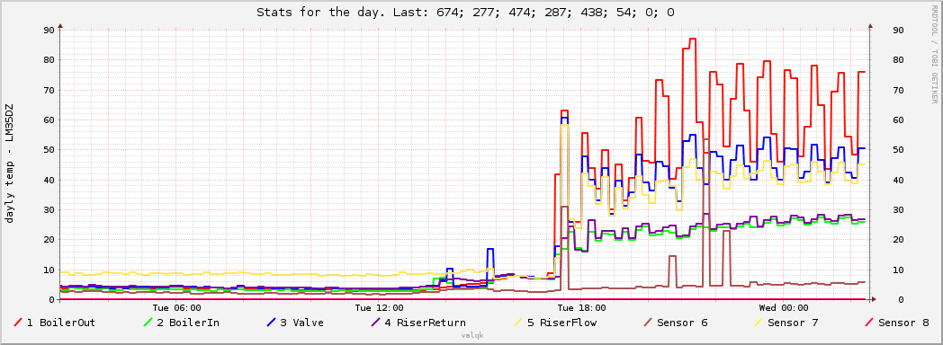

Аз така успях да направя разлика над 10 градуса м/у изхода на коела и след байпаса - спънах котела преди байпаса.
Сега е нагласен и на графиката се вижа - при 80 градуса нагоре отиват до 50 (след като първата вода стигна 70 и видях нагледно ппр-а колко температурно разширение има :rolleyes: ). Ако нагоре падне под 40 и котела не е запален (не се очаква покачване) затварям байпаса по малко, докато стигне 45 градуса. като запаля котела и стане над 45 на изхода му отварям докрай байпаса.
Гадното е режима на котела - сега 20 минути гори да вдигне 80 градуса и 30мин почива. Иска ми се да увелича времето м/у паленията. Гадното е, че без трипътен няма начин на входа температурата да е висока (ама това беше ясно от началото). Ще видим колко нагар ще има. (малко ме е яд за оня бойлер дето не го взех, ама основно нямаше как да го докарам).

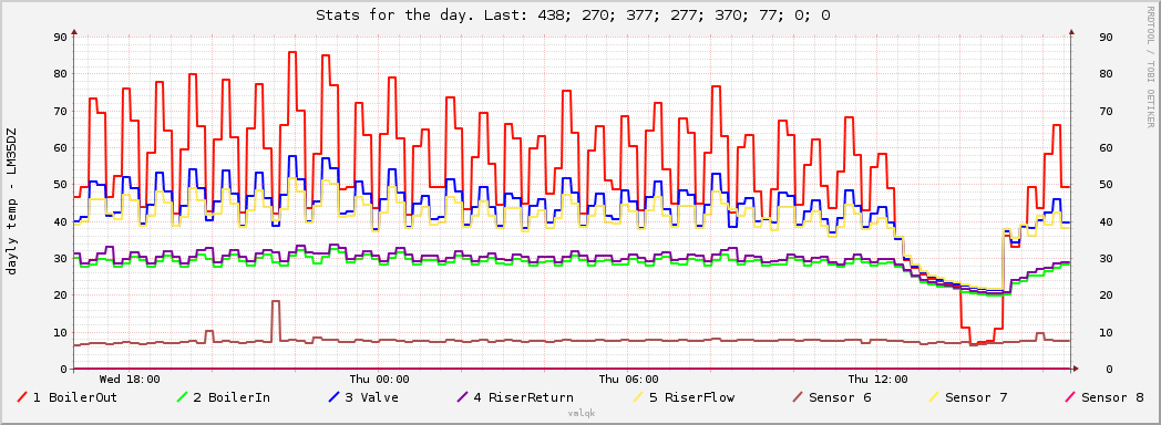

Ротационен по добре за смесител , Валяк така обясняваш температурите че,не мога да разбера режима ти,той в момента работи с вентил на байпаса нали .Кажи какви са температурите 1 час след палене -тоест когато инсталацията вече се предполага че е влязла в нормален режим .Колко е на изхода на котела , колко на входа на котела ,колко е към подовото , колко връща от подовото .

Закачам картинка от днес. Виж най-долу в легендата, кой цвят, какво е. Да знаеш, че към 11 е спряла горелката и до преди малко не я бях палил, че чистих от нагар (още от преди) и чак преди малко вдигнах пак температурата.
В момента съм по първата схема с малкия байпас - ф18.

Ето и графиката:
