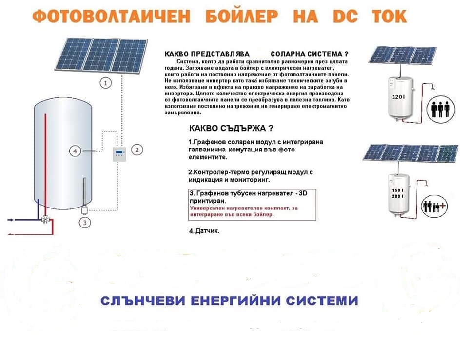

Здравеите,малко да раздвижим темата.Наскоро ми попадна тази брошура,не е реклама,за това съм заличил името.Интересно ми е каво е мнението ви,несъм питал и за цена,предполагам ще да е съпоставима с класическите системи за БГВ.Използват термини които не са ми ясни,ако може някои да внесе яснота.Благодаря предварително.

Еи тук https://sunsolar.bg/%D0%BF%D1%80%D0%BE% ... %80%D0%B0/ пише всичко но при тази цена знам ли. :? Аз доколкото знам фотоволтаиците имат живот да не би докато се изплати да му свърши живота.
шоп - майстор
Ако към комплекта няма МППТ контролер то не си заслужава.
Получаваш 3 панела за по 230лв/бр, смешен емайлиран 120л бойлер и 36 волтов нагревател за стотина лева, 15м кабел, конектори и плащаш над 3 бона! :shock:
Не благодаря!

При тези от брошурата бойлера отпада този графенов нагревател (каквото и да означава )ти го монтират на фланеца на твоя бойлер,А контролера на брошурата е май само за да изключи нагревателя.
